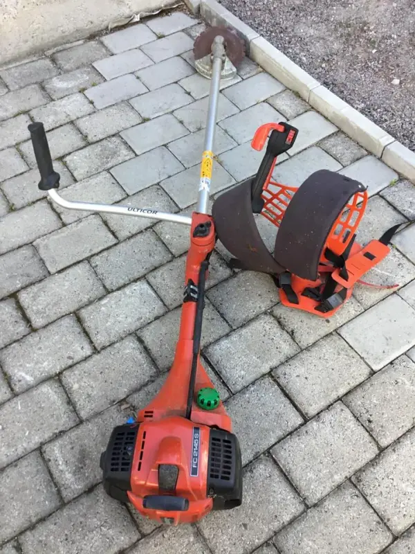

Är nu på gång att köpa en ny röjsåg men tänkte faktisk köpa en begagnad denna gång. Den ska självfallet liksom den förra användas med slyklinga men tänkte faktiskt även satsa på att köra lite grästrimning med den. Har hittat en JONSERED FC 2145 S på Blocket, som gissningsvis är bortåt 13 år gammal och tänkte bara kolla med er proffs hur den står sig mot andra röjsågar/grästrimmers typ STIHL FS 131?
Är det något jag bör vara extra observant på när det gäller en 13 år gammal Jonsered röjsåg och denna modell specifikt? Är det ett vettigt köp eller bör jag avstå rakt av?
Beklagar min totala okunnighet. 😉

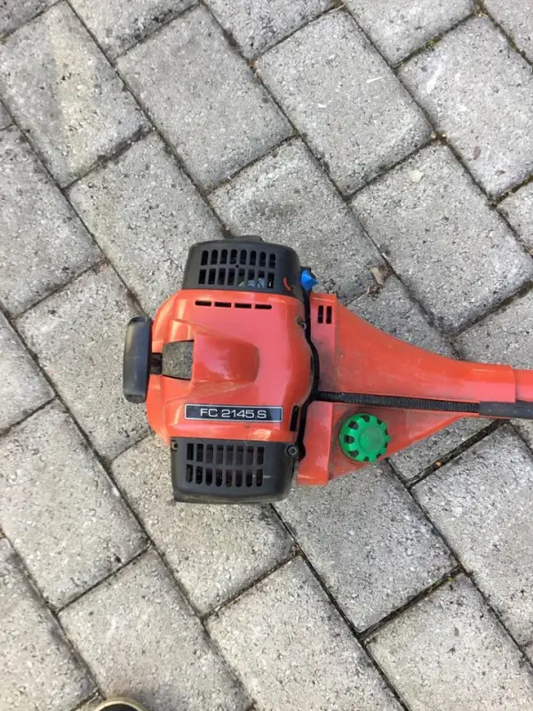

Här är ett par bilder som säljaren själv lagt upp på sågen. 😀 (försökte lägga upp bilder direktlänkade men det fungerade inte så det får bli klickbara länkar)!
https://i.postimg.cc/cJ412Xt4/jonsered-fc2145s-1.webp
https://i.postimg.cc/XvHNbd9K/jonsered-fc2145s-2.webp

#802097Är vinkelväxeln ok och den startar så varför inte.
Bara selen kostar styvt en tusing.
En röjsåg kan bli gammal och ändå fungera hyfsat.
4 tusen kan väl vara helt ok.
Nypriset var strax över 7 tkr, vet ej om man då räknade med en sele.

#802207Satsa hellre på en begagnad från en fysisk butik då ”blocketfyndet” kan vara behäftad med en mängd fel som säljaren inte har en aning om.. 😮
Re: Är en (13 år) gammal Jonsered FC 2145 S röjsåg ett bra k
#8022094000 kr - Trädgårdsmaskiner - Kalmar - Märke & model: Röjsåg JONSERED FC 2145 S Pris:4000 Välkomna alla seriösa köpare.
Det är närma för TS att kolla upp sågf*n.

#802742Du snurrar på klingan hör du något oljud, knastrar eller den hugger är växeln i dåligt eller sämre skick.
Hörs inget oljud, starta sågen och sågar av lite sly, går allt helt okey då år nog växeln även den ok.
Annars rasar en vinkelväxel snabbt när den väl ger upp, å andra sidan kan den lätt hålla 3 000 timmar om den inte misshandlats eller körts torrt på fett för då ger den upp snabbt som f*n.

#802778Du kan även höra ett "malande" ljud vid högre varv. I vissa fall håller växeln flera år för blygsam användning med missljud från vinkelväxeln, men det är inte ett gott tecken.
13 år gamla röjsågar går inte att bedöma utifrån foton. Endera är de slutkörda eller nästan oanvända! Nästan ingenting har hänt på bensinröjsågar på 13 år, så att den är av en gammal modell är ingen fara.
Jag köpte en Tanaka TBC-600 i toppskick häromåret för 1200 kr. Kan inte kvittot jobba bokslutsmässigt så finns det ingen större anledning att köpa nytt för sällanbruk. En ny såg i proffsklass kostar tiofalt och en bra beggad räcker nog livet ut för sällanbruk.
