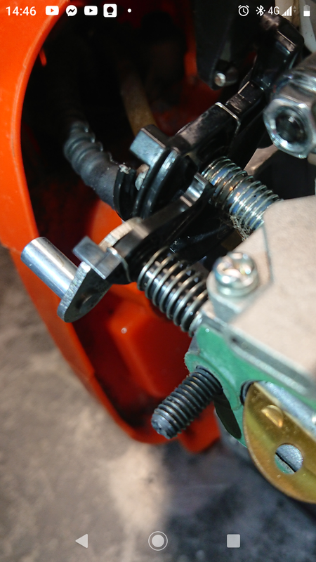

Min 555FXT vill inte gå ner i tomgång längre.
Har skruvat isär den lite och ser att mekanismen som ska dra tillbaka choken när man gasar inte fungerar.
Kan dock inte lista ut hur det fungerar.
Allt ser helt ut.

#710732 Problemet är att choken inte går tillbaka när man gasar.
Den ska ju återgå när man gasar till.

Husis82 skrev:Problemet är att choken inte går tillbaka när man gasar.
Försök att smörja mekanismen. Jag hade problem med att halvgasspärren (den som gör att sågen inte går ner på tomgång)
inte gick i. Den hade börjat tjärva.

#710783 Det sitter en svart plastarm på axeln som sköter chokespjället. Det finns inget som vidrör den armen när jag gasar. Jag fattar inte!?

#710848 Skall verkligen choken gå tillbaka när man gasar på en 555FXT? HVA:s motorsågar har ju numera den finessen men enligt manualen för 555FXT så skall man skjuta tillbaka den manuellt precis som man alltid gjort på de flesta sågar.

th skrev:Skall verkligen choken gå tillbaka när man gasar på en 555FXT? HVA:s motorsågar har ju numera den finessen men enligt manualen för 555FXT så skall man skjuta tillbaka den manuellt precis som man alltid gjort på de flesta sågar.
Nu när du säger det! Haha jag nog lurat mig själv

#710943 Hur du startar en 555 !
Tryck några ggr på blåsan (3 till 5 tryck)
Därefter drar du UT chocken.
Dra i startsnöret tills sågen tänder till.
IN med chocken.
Nästa drag startar sågen och kommer att gå PERFEKT.
