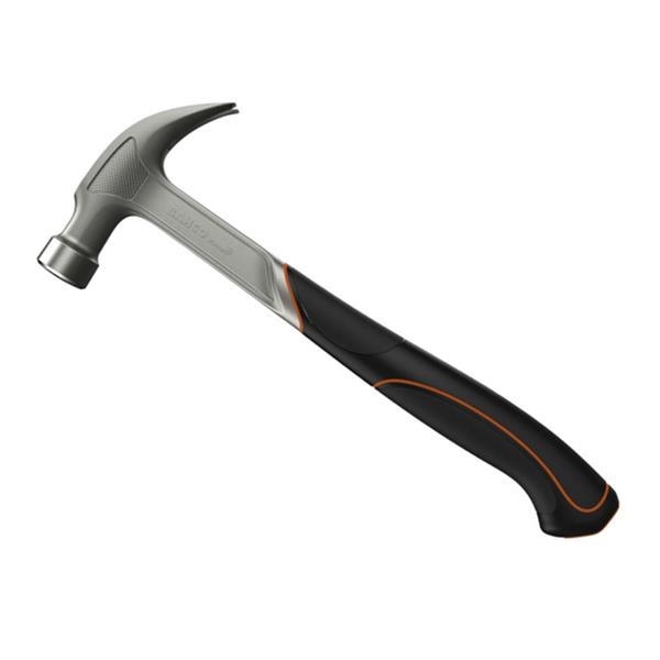

Inte meningen att sno tråden här men. Tror det var Hultafors som ett tag hade lösa handtag och sedan när man funnit rätt handtagsmodell, köpte man de bladen som man behövde, beroende på vad man skulle såga. Verkar dock inte finnas kvar längre.
Jag skulle rekommendera att gå ut och klämma o känna på lite olika tillverkare. Vanligtvis så blir man inte besviken på de mer välkända märkena. Men som att ta en jämförelse med snickarhammare så har jag några olika och före mina köp stod Hultafors TC högt på listan.
Av de tre (gillar verktyg) har jag Hultafors TC16L, Stanley Fatmax 16 (51-210) även utrustad med spikmagnet för enklare inspikning och Bahco 529-16-L. Ja nu är jag ingen proffisionell snickare eller särskillt stor så 16oz duger gott åt mig. Samtliga ska väl i mån o mycket vara mer eller mindre antivibrerande. Samt för alla hammare så upplevde jag viss skillnad (på samma modell) på hur väl resultatet på klykan var, alltså den delen du drar ut spik med. Både utformningen av klykan och klorna, samt dess spetsar. Problem med tillverkningen måntro? Där var nog Hultaforsen bäst med minst variation om minnet stämmer.
Så hur preserar de då? Efter några år med dålig erfarenhet med svagt böjda stålhammare (blir lätt så vid spikutdragningar), så är steget upp mycket välkommande. Ja för mina händer så passar Bahcon bäst tätt följd av Stanleyn och på lite efterkälke kommer Hultaforsen, då den med dess handtagsmönster ger en svag otrevlig känsla i handen (lite som tusen nålar om man får överdriva). Så nå vad vill jag med detta säga? Jo att alla verktyg är olika liksom dess utövare, så det gäller att finna vad som funkar och passar bra för dig. Så ut och kläm o känn!
Bahco: 529-16-L
(En negativ grej, den orangea gummiringen längst fram sitter lös, funktionsmässigt spelar det ingen roll men kanske är vanligt? Har dock fäste för snöre, vilket de andra saknar.)
