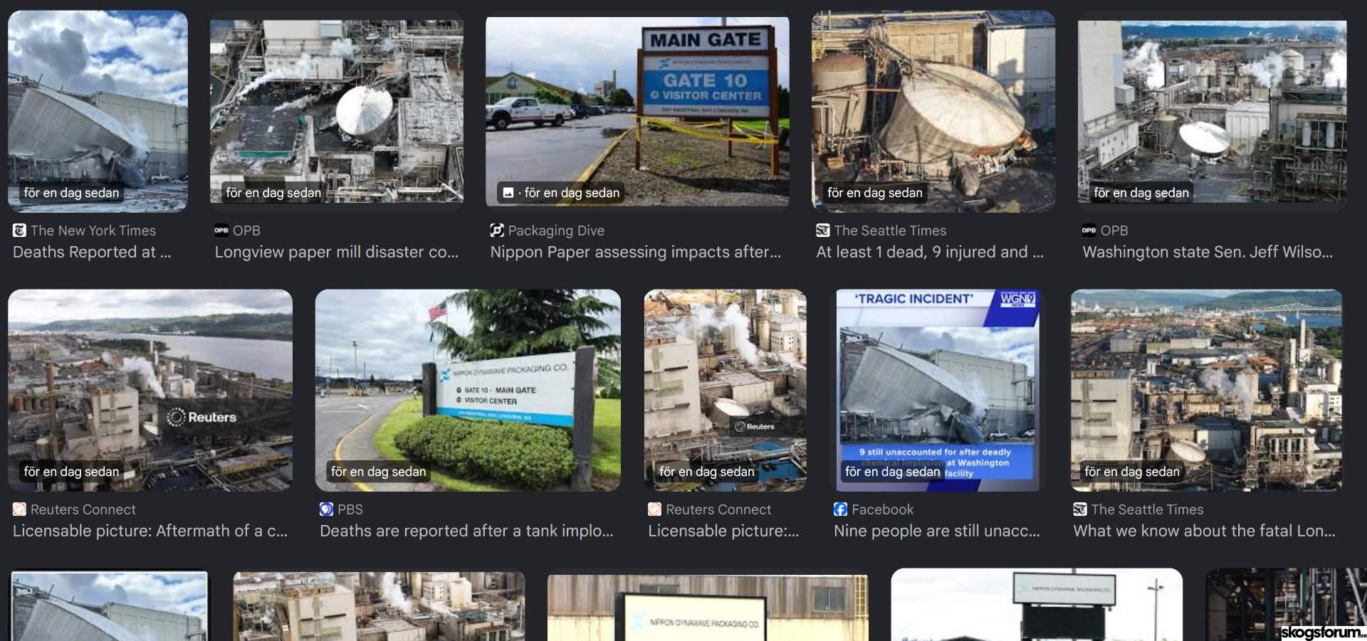

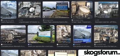

#911581En allvarlig industriolycka inträffade på tisdagsmorgonen den 26 maj 2026 vid Nippon Dynawave Packaging i Longview i delstaten Washington, USA.
En stor tank med vitlut, den starkt frätande kokvätska som används i sulfatprocessen, imploderade vid anläggningen. Bruket tillverkar massa och kartongprodukter.
Tanken uppges ha rymt cirka 900 000 amerikanska gallons, vilket torde motsvara omkring 3,4 miljoner liter. Enligt lokala myndighetsuppgifter kan upp till cirka 570 000 gallons ha läckt ut, motsvarande drygt 2,1 miljoner liter.
Vitlut används i sulfatprocessen för att koka träflis och bryta ned veden så att cellulosafibrerna kan frigöras. Vätskan består bland annat av natriumhydroxid och natriumsulfid och är starkt alkalisk och frätande. Efter kokningen bildas svartlut, som innehåller utlöst lignin, rester från veden och de använda kokkemikalierna.
Två personer är bekräftat döda efter olyckan. Ytterligare nio personer saknas och befaras ha omkommit, vilket innebär att dödstalet kan stiga till elva. Flera personer skadades, bland annat av frätskador och inandning av kemikalier. Även en brandman ska ha skadats i samband med insatsen.
Olyckan har också lett till utsläpp i omgivningen. Delar av den frätande vätskan har enligt myndigheter nått Columbia River. Miljömyndigheter övervakar bland annat pH-värden och eventuell påverkan på vattenmiljön. Det har hittills inte rapporterats någon omedelbar påverkan på dricksvattnet.
Orsaken till tankhaveriet är ännu inte fastställd. USA:s Chemical Safety and Hazard Investigation Board, CSB, har inlett en federal utredning och skickat utredare till platsen.
