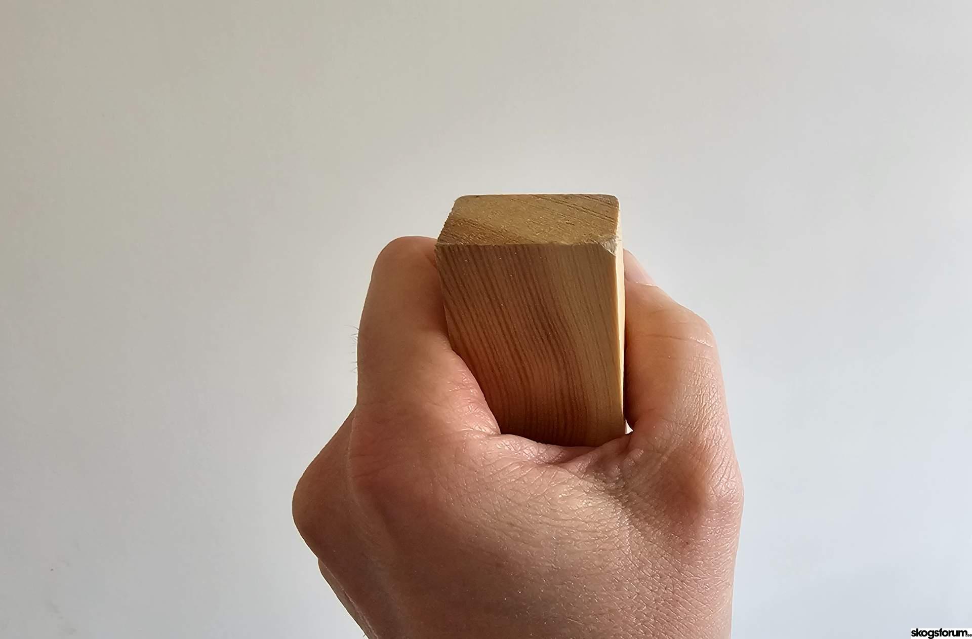

Förresten tycker jag det är käpprätt åt helvete med virkesvalet numera. Man kan hitta kvistfri kärnfuru bland 2x2 tums reglar och kvistig ytved i yttre fönsterbågar.
