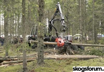

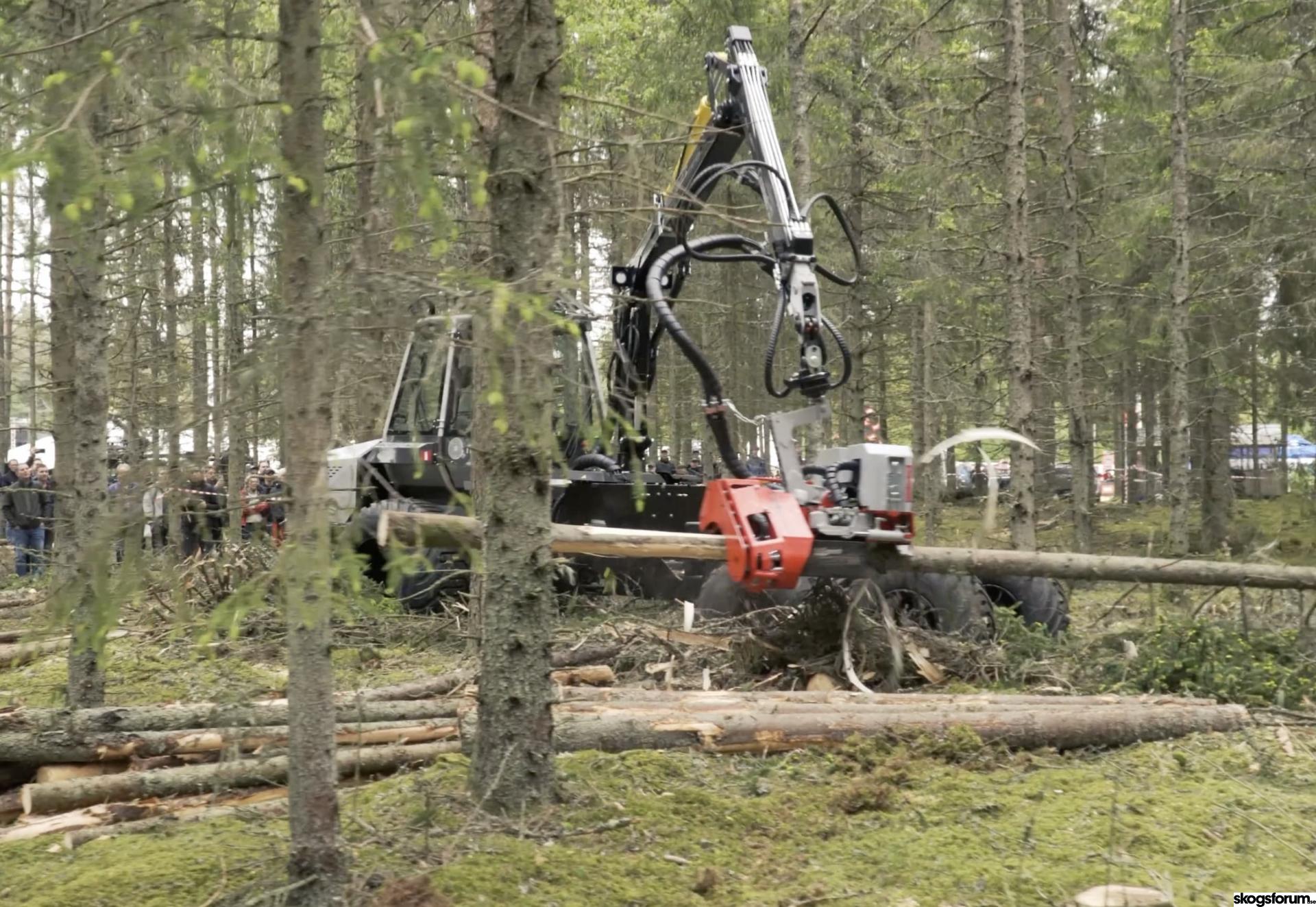

mån 13 jun 2022, 09:16#760737Vi har skrivit om Malwas projekt med att ta fram en helt elektrisk och batterdriven skogsmaskin i flera trådar tidigare. Bl a i den här tråden där Malwas grundare Magnus Wallin berättar mer om tekniken: Malwas batterimaskin - besök i fabriken (video)
Nu finns en video här nedan som visar maskinen i arbete under premiärvisningen på Elmia Wood i juni 2022. Maskinen tekniska prestanda ska enligt Malwa motsvara en vanlig dieseldriven Malwa 560C. Möjligen kanske batteriversionen ger lite högre spetseffekt.
Något som är väldigt påtagligt när man tittar och lyssnar på den nya maskinen är hur annorlunda maskinljudet blir när det inte finns någon förbränningsmotor. Istället blir hydraulikens ljud från pumpar och ventiler väldigt påtagliga. På ett inte allt för behagligt sätt. Det liknar lite gran situationen för batterisågar där det skärande och obehagliga kedjeljudet plötsligt blir det dominerande.
Malwa Electric är ett utvecklingsprojekt med flera parter inblandade och med finansiering från RISE. Maskinen kommer att testas och utvärderas och om det finns intresse från marknaden för en batteridriven maskin går det enligt Magnus Wallin att bygga maskiner för kommersiell användning.
Här kan ni se videon från premiärvisningen av maskinen:
