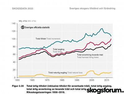

#758768Idag släpptes Riksskogstaxeringens sammanställning om tillståndet Sveriges skogar - Skogsdata 2022. Varje år i slutet av maj månad uppdaterar Riksskogstaxeringen sina data och publicerar uppdateringen i en rapport i PDF-format samt en uppdatering i sina databaser. Varje år har ett fokusområdet och årets tema är “den formellt skyddade skogen”. Den årliga tillväxten tar dock fokus från årets tema.
I årets upplaga av Skogsdata så tar Riksskogstaxeringen bladet från munnen och säger att torksommaren 2018 nu har gjort att Sveriges skogar tappat rejält tillväxt, tre år i följd. Tillväxten har annars varit något av ett guldägg för statistiken med en brant kurva uppåt i princip hela 2000-talet. Tills 2018 då. Nu är vi tillbaka på tillväxtsiffror för 2007 och detta i kombination med en hög avverkningsnivå gör läget lite prekärt för skogsbruket.
Ändrad statistik innan Skogsdata 2022
23 mars 2022 gick Riksskogstaxeringen ut med en nyhet om att de korrigerar statistiken för tillväxt. De hade dels hittat ett programmeringsfel och dels ändrat en beräkningsrutin. Inalles gjorde detta att tillväxten i statistiken nu blev högre. Genom detta putsade Riksskogstaxeringen sina tillväxtsiffror uppåt med 1,6 % eller 2 miljoner skogskubikmeter per år sett över hela Sverige.
Det var nog en himla tur att de hittade detta programmeringsfel innan de sammanställde årets Skogsdata för sannolikheten är annars hög att graferna visat på att avgången hade varit högre än tillväxten. Vi hade alltså gått minus på den årliga tillväxten och troligtvis hade det varit första gången någonsin.
Att avgången skulle varit högre än tillväxten för ett enskilt år är skogsmässigt kanske inte någon stor grej. Troligtvis sitter det istället i rapporteringen till FN:s klimatpanel, den så kallade NIR:en eller “National Inventory Report”. Detta är en rapport som varje land, varje år, ska skicka in till FN. Bland annat innehåller NIR:en data som ligger till grund för LULUCF. Hittills har vi varje år här skickat in ett hedervärt överskott när det kommer till skogen.
Det handlar om i runda slänger någonstans -30 till -40 miljoner ton CO2. Det är alltså nettokolsänka som Sveriges skogar årligen binder in genom god tillväxt som överstiger avgången (avgång = avverkning + naturlig avgång).
Programmeringsfelet som nu alltså hittades i mars 2022 räddar troligtvis nästkommande NIR-rapport från att i princip Sveriges skogar skulle klassas som kolkälla.

Alltsedan torksommaren 2018 så visar statistiken nu att främst granen har lidit. Om statistik från RST i år visar att granen återigen tagit över som det trädslag med störst virkesförråd så befinner sig kurvan för granen på ett sluttande plan.
Det finns teorier om att det främst kan handla om att granen har ytliga rötter till sin natur och att torksommaren 2018 gjorde att delar av granarnas rotsystem förtvinade. Skulle så vara fallet så kan det ta många år innan granen har “orkat” återbygga dessa rötter. Om den ens klarar det. Tesen skulle kunna stämma med tanke på att torksommaren 2018 verkar visa sig på tillväxten än idag.

#758782Runt 1970 var tillväxt och avgång i stort sett lika stora och alla insåg att skogen inte skulle räcka till. En ny skogsvårdslag togs snabbt fram och målet var klart och tydligt. Produktionen skulle på olika sätt ökas och det blev en framgång utan dess like. Den årliga tillväxten ökade för varje år fram till 2011, då den årliga tillväxten dippar och som vi ser fortsätter minska. Vi är alltså idag i samma läge som 1970, skogen räcker inte riktigt till och om vi ligger kvar på nuvarande avverkningsnivå blir vårt skogsbruk snart en kolkälla.
Den nya skogsvårdslagen från 1992 med två jämställda mål är nog orsaken och dess effekter syns först nu 30 år senare. Skogsstyrelsens agerande idag och dess tillämpning av lagar och förordningar lyckas alltså inte hålla uppe skogsproduktionen på tidigare nivåer.
Fallet är brant och vi behöver nog snarast en ny lag med mer fokus på tillväxt och kolinlagring än biologisk mångfald
