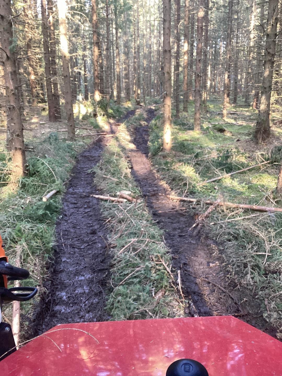

#753804Som skogsägare i södra småland under40 år med 120 hektar skog har jag lärt mig hur min skog ska skötas.
Skötte själv alla gallringar fram till 2010. När man närmar sig 60 års åldern inser man att krafterna avtar. Började för ca 15 år sedan med konceptet att anlita en mycket erfaren entrepenör med Rottne H8 som har samma tänk som jag om hur skog ska skötas.
I granbestånd G30-G34 avvecklas björkskärmen 3-5 år före gallringen manuellt med 3.5 meters vägar avstånd 20-25 meter
Första gallringen vid 27-35 år där vi prioriterar kvalitet före volym. Kör ut allt virke själv på välrisade stickvägar med traktor och vagn. Kör aldrig fulla lass om det är blött. En andragallring 8-10 år efter där ett större uttag görs av granen utan att röra huvudstammarna. Om det inte sker något med storm eller insekter får det stå till slutavverkning vid 55-70 år
Är nu fd skogsägare men är med i skogsskötslen som gratis traktorförare åt dotter och måg.
Varför gallringarna ser ut som de gör är att kunskapsnivån har fallit bland dagens skogsägare och inköparna har fria händer att köra sitt race. Innebär breda stickvägar genom de bäst växande delarna av beståndet. Är som att pissa i byxorna där ett visst netto av avverkningen kan värma plånboken men resulterar i ett känsligt bestånd som aldrig kan ge full potential
