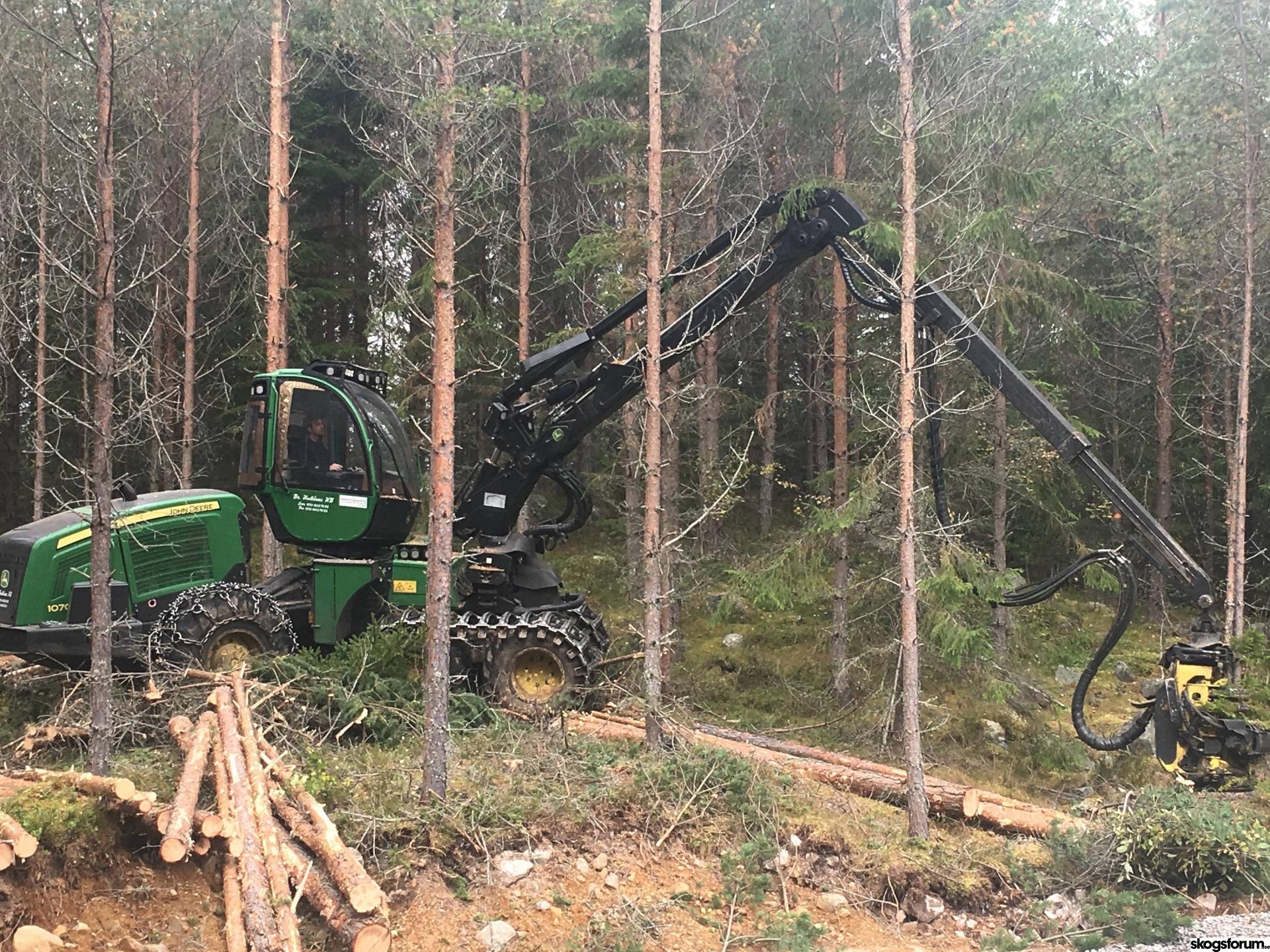

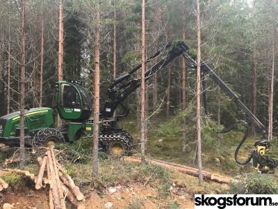

#742845Jordbruksverket meddelar idag att de inför krav på behörighet om man utför rotrötebehandling vid skogsavverkning. Behörigheten får man genom en digital utbildning som kostar 200 kr och tar tre timmar att genomföra. Anledningen är att medlen för behandling av rotröta har bytt behörighetsklass till klassen 2L. Kravet införs 1 maj 2022.
Rotrötebehandling sker främst via skördaren som avverkar träden och då genom ett system som sprutar ut en vätska på stubben direkt under fällkapet. Spridningen sker genom hål i svärdet. Behandling sker främst på gran men också tall. Det vanligaste medlet idag är varumärket RotStop som innehåller pergamentsvampen, Phlebiopsis gigantea. Denna svamp konkurrerar med rotrötesvampen rotticka (Heterobasidion annosum) och konkurrerar oftast ut den om medlet sprids jämnt ut över stubben.
På detta sätt förhindras rottickan att spridas från luften in i stubben med risk att via rötterna sprida sig vidare till levande träd som inte avverkats.
Spridningen är störst när dygnstemperaturen är över +5 grader Celsius och rekommendationen är att behandling av rotröta ska ske i riskbestånd från och med denna temperatur.
Anledningen till att rotrötebehandling sker är att minimera risken för att rottickan sprider sig till friska träd. De riskerar då rotröta där främst nedersta delen av trädet ruttnar inifrån och ut. Detta gör att första stocken inte kan bli till sågtimmer och skogsägaren tappar intäkter eftersom sågtimmer betalas mycket bättre än övriga sortiment.
Nu införs alltså en behörighet för att få utföra behandling av rotröta. Med behörigheten följer också en checklista som ska följas för att systemet på skördaren hålls i gott trim.
Något som inte tas upp i denna checklista och inte heller publikt av Jordbruksverket som ombesörjer behörighetskravet är det faktum att pergamentsvampen absolut inte får utsättas för temperaturer över 40 grader Celsius. Då dör den och hela behandlingen blir overksam.
Alla som kört skördare vet att 40 grader uppnås mycket lätt på sommaren i skördaraggregatet. Hur checkar man att behandlingsvätskan inte utsätts för temperaturer över 40 grader?
