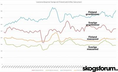

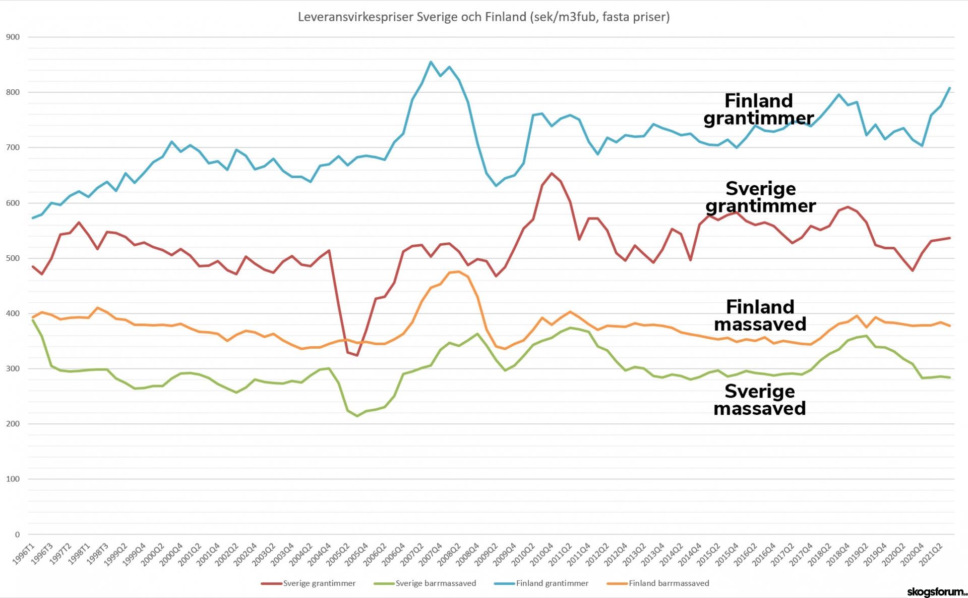

Jämför man äpplen med äpplen och räknar om Finlands priser från LUKE så det blir jämförbart med vårt pris sek/m3fub så får man grafen nedan. Klicka gärna för att göra den större om du inte ser.
Precis som tidigare så är visar statistik från Skogsstyrelsen och LUKE att leveransvirkespriserna är rejält mycket högre i Finland. De har också varit så ett tag. Jämförelser som denna kan vara en bra målbild för skogsägare i Sverige att jobba emot. Tyvärr kan det vara så illa att vi i Sverige just nu har Europas lägsta rundvirkespriser.
