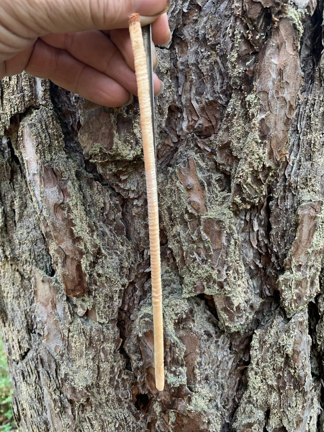

Tåndemåla skrev:Granen avvecklades 2008 oavsett vad du tror och Per blåste ner mer i detta beståndet än Gudrun.
Det är 13 år sen 2008, och om man räknar toppskott så har de högre av småtallarna fler toppskott än så. Så frågan är hur gamla de egentligen är, hur glest det blev 2007-2008 och hur de stora träden växer. Man skulle behövt borrkärnor för att kolla det. Och frågan är vad som händer med småtallarna om överbeståndet lämnas som det är framöver, alltså hur länge det dröjer tills de stannar av.
Re: Nu finns en definition av hyggesfritt skogsbruk
#730596 Du har tur. Jag trodde du skulle fråga efter det så jag fotade en borrkärna från det beståndet!😊Jag reagerande nämligen på det när jag fick så hög grundyta och att du sa att man inte får upp tall när gy är över 12. Och den är högre här.

Tåndemåla skrev:Du har tur. Jag trodde du skulle fråga efter det så jag fotade en borrkärna från det beståndet!😊
Hyfsad tillväxt, jämn, inga tydliga språng efter utglesning. Tillägg - möjligen en svag ökning för 14 år sen.
Bra ståndort.
Men 120 år? Det kanske är bildkvalitén men jag får det inte ens till 100.
Sen gränsen 10-12 m2/ha: Det finns alltid variation när det gäller biologiska system, så det kommer alltid finnas en spridning där några bestånd ligger högre och mågra lägre. Sen har du ju inte facit än.
Du som har fotot, vad får du årsringsbredden till?
Bra ståndort.
115 år får jag det till om man räknar med att det tog 7 år för trädet att komma upp i brösthöjd. Men området närmast märgen är som du säger lite suddigt så där kan det mycket väl dölja sig 5 år till.

#730639 Det är svårt att få fokus på en borrkärna. Klart enklare med en stubbe. Tyvärr sparade jag inte borrkärnan det brukar jag bara göra när det är tätt så får man räkna i bilen.
