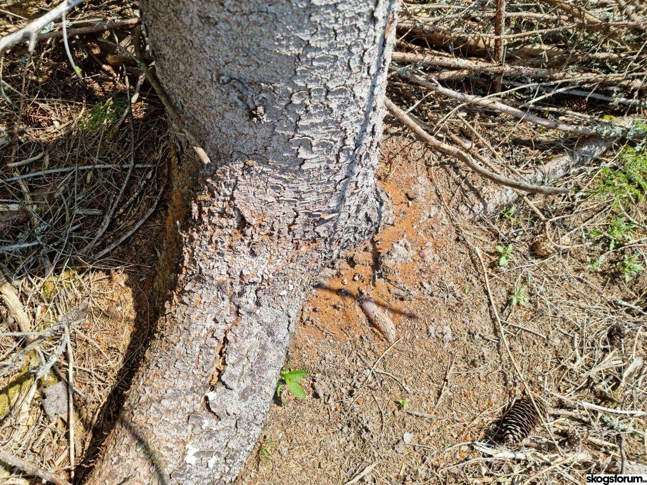

#722257Andra generationen av årets granbarkborrar har nu lämnat de tidigare angripna granarna och börjat svärma. Det är alltså dags att kavla upp ärmarna än högre och främst hålla koll på nya angrepp av barkborre i skogarna. Skogsstyrelsen meddelar idag att de nu ser att ett andrasvärmning påbörjats och att det både är 1:a och andra generationens granbarkborrar som svärmar nu.

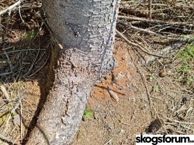

Saker att leta efter när man är i skogen är borrmjöl vid granarnas rötter (mjöl från bark som ramlat ner när de borrat sig in), små ~5 mm hål i barken samt gröna barr på marken.
Angripna träd bör tas om hand och fraktas ut ur skogen.
