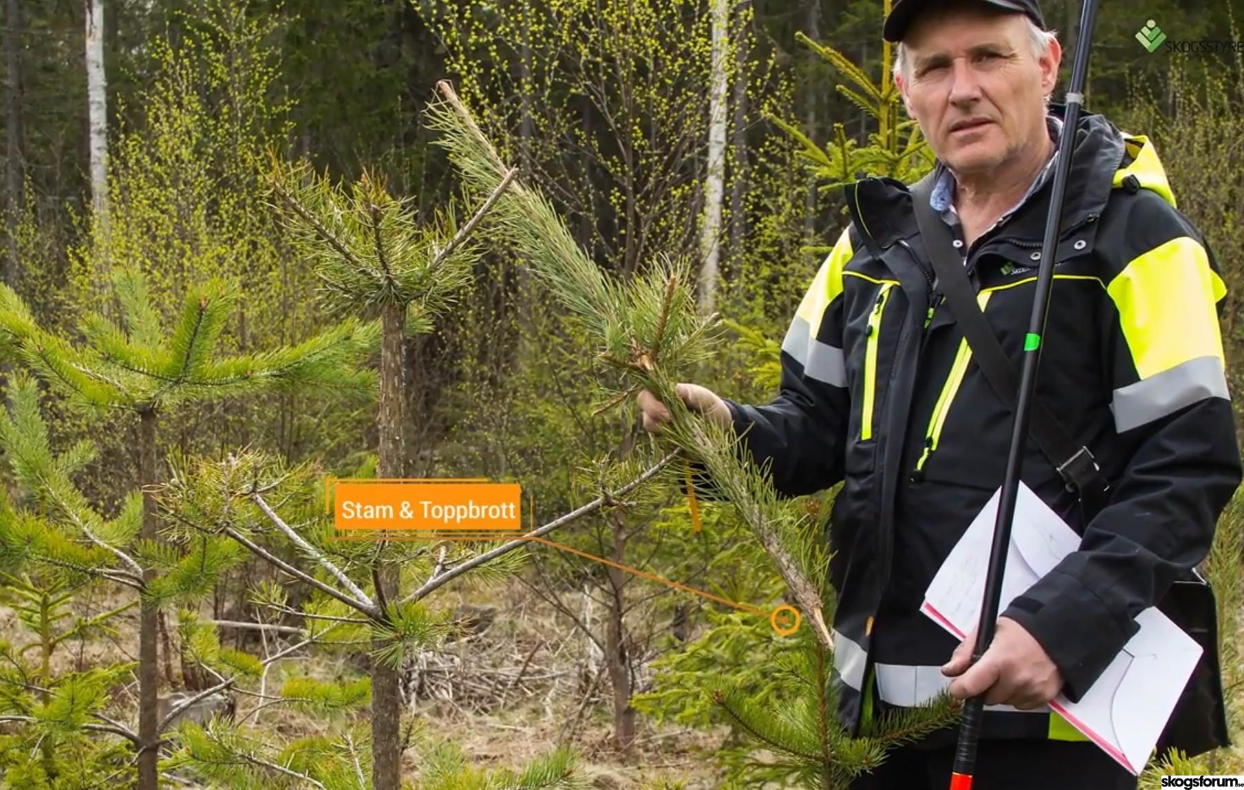

#709467Tjugo procent, eller sju miljoner kubikmeter per år. Det kan bli det dystra resultatet i minskad tillväxt i Norrlands ungskogar om multiskadorna får fortsätta att härja fritt. Detta sammanfattar Skogsstyrelsen idag efter att de låtit SLU göra en beräkning utifrån ÄBIN-resultatet och i relation till SKA15-analysen.
Det hela handlar om skador på ungskog i Norrbottens, Västerbottens och Jämtlands län. Multiskador i denna kontext innefattar betesskador från älg samt svampangrepp från främst törskate men också snöskytte, knäckesjuka,
gremmeniella, granrost, grankotterost och skvattramrost.
Om inget görs och om skadorna får fortsätta i den utveckling som sker idag så vänder framtidsanalysen för norra Norrlands tillväxt från en positiv utveckling på några miljoner kubikmeter per år till minus 7 miljoner kubikmeter per år. Teoretiskt skulle det kunna innebära att multiskadorna sänker dagens tillväxttakt med säg 5 miljoner kubikmeter.
7 miljoner kubikmeter i tillväxtsförlust skojar man inte bort ens på nationell nivå, det kan till och med påverka framtida LULUCF-rapportering från Sverige. Frågan är vad man kan göra åt detta? Det kanske vi kan diskutera vidare om här i tråden. Vill du läsa nyheten från Skogsstyrelsen så kan du göra det här: https://www.skogsstyrelsen.se/nyhetslis ... og-i-norr/
