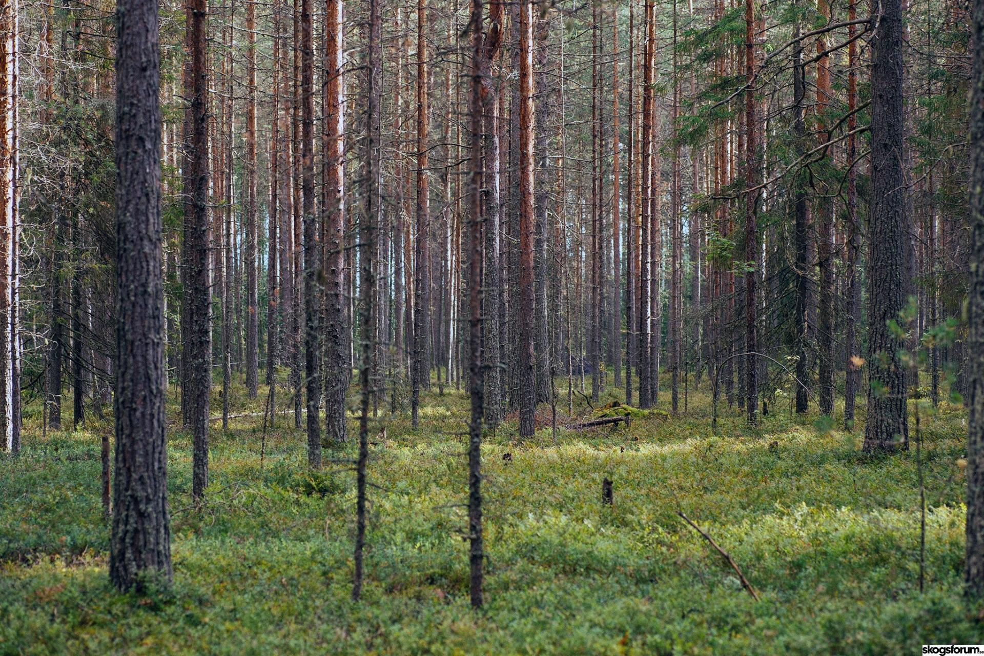

#686503Gran får rejält med pisk av tall i en ny avhandling från SLU. Det är Oscar Nilsson som i sin avhandling på SLU visar på flera effekter som gör tall bättre än gran och som också ställer tidigare meningar om de båda trädslagen på sin spets.
Tallen växer bättre, även på bördigare mark. I ett försök i Gävleborg (Främlingshem) så visar data efter 57 år att tallens tillväxt var 126% högre än gran på medelgod mark. Nilsson skriver i sin avhandling att marken vid detta försök visade sig vara gynnsam för tall men också att detta inte var något man hade vetskap om innan försöket. Den medelgoda marken kunde lika gärna ha sett som en "granmark".
Genom detta kan mycket tillväxt i Sverige gå förlorad när gran väljs istället för tall. Och då inte bara för viltproblematiken utan också då kanske gamla meningar om vad som är tall- och granmark.
Nilsson tar också upp det faktum att 80% av skogsmarken i Sverige består till största del av gran eller tall. Trots det har det gjorts väldigt få försök och analyser som jämför de två trädslagen. Detta skulle kunna vara en anledning till att tall är underskattad på allt utom mager mark.
Tall (Pinus sylvestris) verkar också vara mindre känslig vid plantering och kan tillgodogöra sig kväve bättre än gran (Picea abies). Dessutom blir markfloran annorlunda med tall som ger en ljusare skog. Detta kan vara positivt för ex rekreation, frilufsliv, jakt och
bärplockning.
Mer om detta kan du läsa i SLU:s senaste nyhetsbrev: https://www.slu.se/globalassets/ew/org/ ... 201114.pdf
