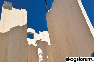

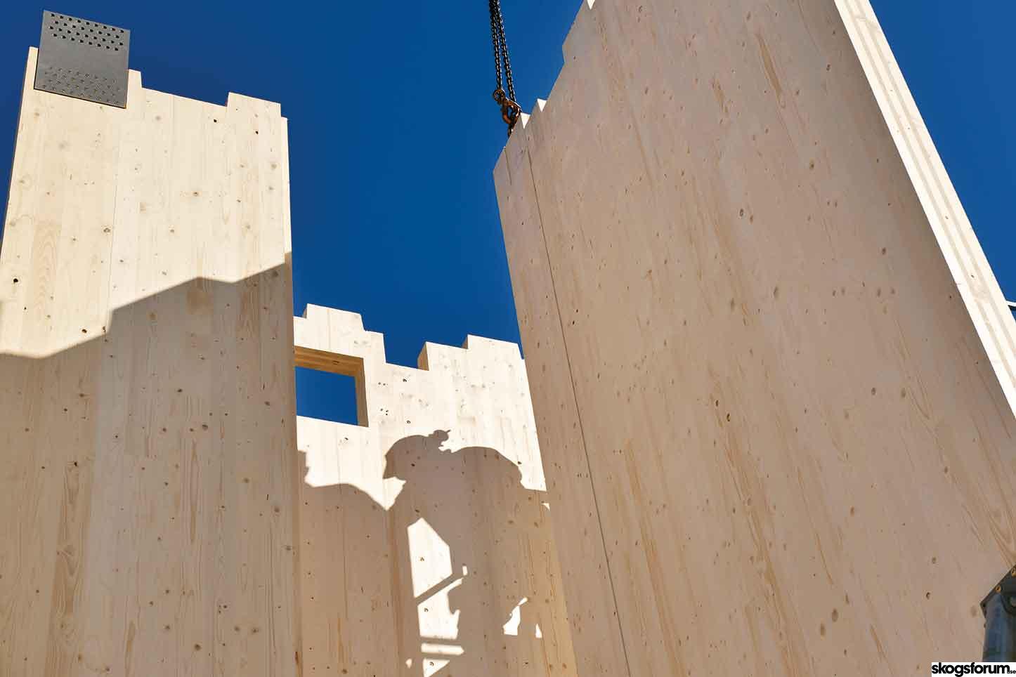

#680614Enligt flera analysföretag så förväntas den globala produktionen av s k CLT (KL-trä på svenska) fördubblas fram till 2025. Det är en otroligt kraftig markandstillväxt för en enskild produkttyp. I Sverige tillverkas idag KL-trä av företagen Martinsson (som numera ägs av Holmen), Stora Enso och Setra. Både StoraEnsos och Setras anläggningar är relativt nystartade. Södra tillverkar också KL-trä i en mindre pilotanläggning men ligger i byggstartsfas för en fullskalig fabrik i Värö som förväntas vara klar 2022.
Frågan är vilka fler företag i Sverige som tänker utnyttja den här marknadsmöjligheten? Hur tänker SCA? Vida? Eller Derome som är väl inne mot byggbranschen? Det senaste investeringsbelutet i CLT kom från StoraEnso som ska bygga ytterligare en stor KL-fabrik. Den här gången i Tjeckien.
Vi håller tummarna för att Svenska skogs- och sågverksbolag tänker vara med i det här marknadsracet och inte passivt barra titta på. KL-trä är en given framtidsprodukt i en värld som strävar mot hållbarhet och minskade klimatavtryck och det är en produkt som kommer att hjälpa svenska skogsägare till bra och värdefull avsättning för timmer. Kolbindande byggmaterial av trä kommer att ha en gräddfil hela vägen från skogen till färdig bostad. Dessutom, som Fredrik och undertecknad har pratat om många gånger i vår podd Skogsfredag, så kortsluter KL-trä hela marknadsledet. Tillverkarna kan gå förbi en hel kedja med plank- och brädkrängande mellanhänder och göra upp affären direkt med byggbolaget och projektören.

#680704Det som är mest intressant när det gäller KL-trä är att det ritar om marknaden ur många aspekter för många fler kubikmetrar än vad som används i själva KL-produkterna. Här är de viktigaste anledningarna:
-KL-trä tar marknadsandelar från främst betong vilket innebär att trä avsätts på ytterligare en ny marknad. Om inte sågningen av timmer ökar i samma takt som produktionen av KL-trä så minskar utbudet av traditionella trävaror på den traditionella trävarumarknaden. Minskat utbud borde leda till pristryck uppåt.
-Företagen som tillverkar KL-trä måste bygga upp en helt annan typ av säljorganisation än den för trävaror. Trävarorna är i mångt och mycket bulkvaror av standardsortiment (fotlängder och tumdimensioner😱) och de säljs fortfarande ofta via mellanhänder innan de når slutkund. KL-trä ska säljas direkt till byggföretag eller byggprojektör utan mellanhänder vilket ger en bättre kundkontakt.
-Bättre kundkontakt ger möjlighet till att erbjuda ökade kundvärden som man kan ta betalt för.
-En säljorganisation som jobbar direkt mot slutkund kan sälja annat än KL-trä till samma kund. T ex kundanpassade trävaror, interiörträ mm. Denna försäljning får högre marginaler då man skippar mellanhänderna och samtidigt ger kunden mervärden.
-Produktion och försäljning av KL-trä kräver till viss del ny kompetens in i sågverksföretagen. En kompetens som inta har som huvudfokus att effektivisera produktionen utan att istället maximera produktvärdet. För både kunden och KL-producenten. Det kan ge ringar på vattnet som bidrar till att utveckla andra delar i sågverksverksamheten.
-Byggnader med stommar av KL-trä (och limträ) och byggande i KL-trä blir viktiga trendmässiga symbolmarkörer för trä som material. Det bör även dra med sig efterfrågan för annat trämaterial till exteriör och interiör.
För att nämna några.

När jag var med och byggde med kl-trä var varje lägenhet som en egen kub/cell. De hade sedan ljuddämpning till intilliggande lägenhet/cell. Olika ljuddämpningsmattor beroende på om det var i vägg, tak eller golv sedan var varje lägenhet en egen brandcell med minerit eller om det var brandgips som den var inklädd med. De vilade i sin tur på en stålstomme.
