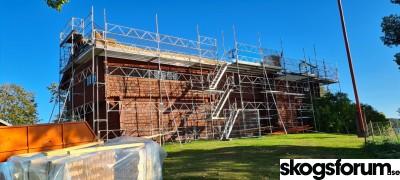

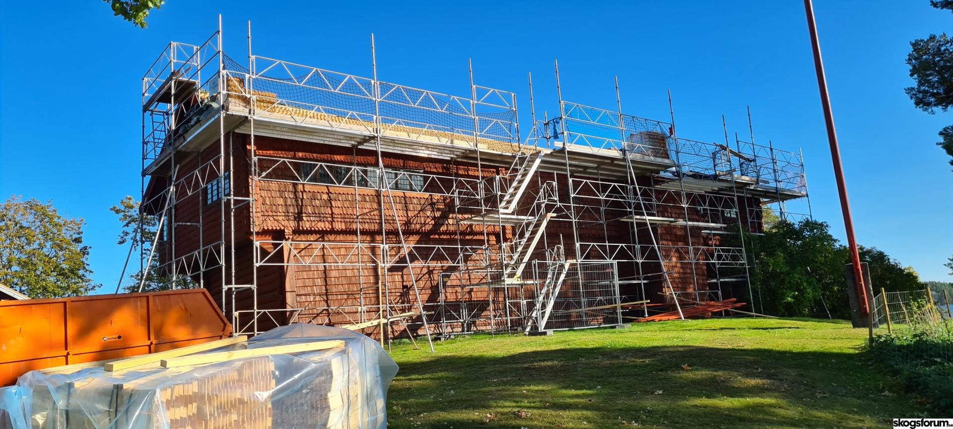

mån 09 nov 2020, 01:10#678510Statens Fastighetsverk kan mycket väl ha virke av den kvalitet som hade krävts till renoveringen av Ornässtugan, men det är för dyrt och arbetsintensivt att leta i de bortåt 300 000 hektaren egen skog. Så svarar Fastighetsverket på frågan om varför de valde att köpa ryskt virke till den antika timmerbyggnaden.
I en artikel här på Skogsforum har vi berättat att en av Sveriges större markägare – Statens Fastighetsverk med bortåt 300 000 hektar produktiv skog – köpte virke med ursprung i Ryssland när man behövde takspån av finaste kärnfura till en historisk timmerbyggnad i Dalarna (Ornässtugan).
Inför arbetet med artikeln ställdes följande frågor till Statens Fastighetsverk via pressekreteraren Åsa Carlberg. Efter flera dagar återkom hon med svar:
SFV:s eget skogsbruk är FSC-certifierat. Har ni gjort några kontroller av det virke ni köpte in till renoveringsarbetena på Ornässtugan avseende var det är avverkat, om den aktör som gjorde avverkningarna var certifierad eller avverkade och återbeskogade på ett hållbart sätt?
– Nej, SFV har inte gjort några egna kontroller i det här fallet. Virket är upphandlat via vår entreprenör Falu Allbygg. Däremot har vi ställt höga kvalitetskrav på virket. För fyra år sedan, då den östra delen av Ornässtugans tak renoverades, gjorde SFV en noggrann utredning kring vilket virke som skulle krävas för ett lyckat resultat. Vi visste därför att taket, som på Ornässtugan är flackt, kräver ett virke med hög densitet och att det var det som vi skulle efterfråga. Det har vi också fått.
Vad ställer SFV generellt för krav på de externa leverantörer ni köper virke av?
– SFV har en strävan mot att så ofta det går använda FSC-märkt virke i våra projekt. Ibland lyckas vi inte med det på grund av till exempel pressade projekttider eller ekonomiska ramar. Däremot är det centralt att virket ska leva upp till de tekniska krav som det aktuella projektet kräver. Vad gäller Ornässtugan har vi haft mycket höga kvalitetskrav för att virket ska passa den aktuella taklutningen.
SFV äger och förvaltar stora arealer skog – hur kommer det sig att ni inte hittat eller kunnat få fram virke som uppfyller de krav ni ställde på den takspån ni använde till Ornässtugan? Har ni ens undersökt detta ordentligt?
– Det stämmer att SFV äger och förvaltar stora arealer skog. Kvalitetsmässigt är det troligen möjligt att i beståndet hitta träd som uppfyller kraven som spånen till Ornässtugan. När det gäller att använda eget virke i olika projekt har vi också gjort det i några fall, dock i ganska liten utsträckning. Anledningen till detta är att det ofta handlar om ganska små virkesvolymer. Det gör att processen blir väldigt arbetsintensiv och därmed också dyr att ta ut en liten mängd virke som ska fraktas till ett sågverk för att delas, torkas och sedan fraktas vidare. Ledtiderna blir också relativt långa eftersom vi ofta sålt virket för en tid framöver.
