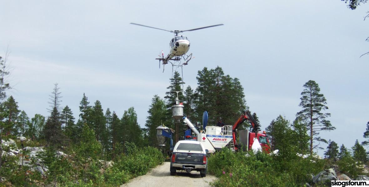

#598895Skogsgödsling kan vara ett verktyg i kampen mot koldioxidutsläppen enligt forskare på SLU. Det kanske inte är en långsiktig lösning men det kan ge en snabb och kortsiktig effekt som ger oss mer tid att utveckla mer långsiktiga lösningar. Tekniken att gödsla finns här och nu (läs mer i tråden Skogsgödsling - När, var och hur?). Den kan bidra till att i befintliga skogar binda upp mer koldioxid under perioden fram till avverkning än om man inte gödslar.
Baksidan är att gödslingen anses riskera att ge negativa effekter som t ex näringsläckage till vatten och ändrad markvegetation. Nu ska ett nytt forskningsprojekt genomföras för att ta reda på mer om var och när gödsling ger bäst koldioxidbindande effekt (mest tillväxt) och minst negativa konsekvenser.
