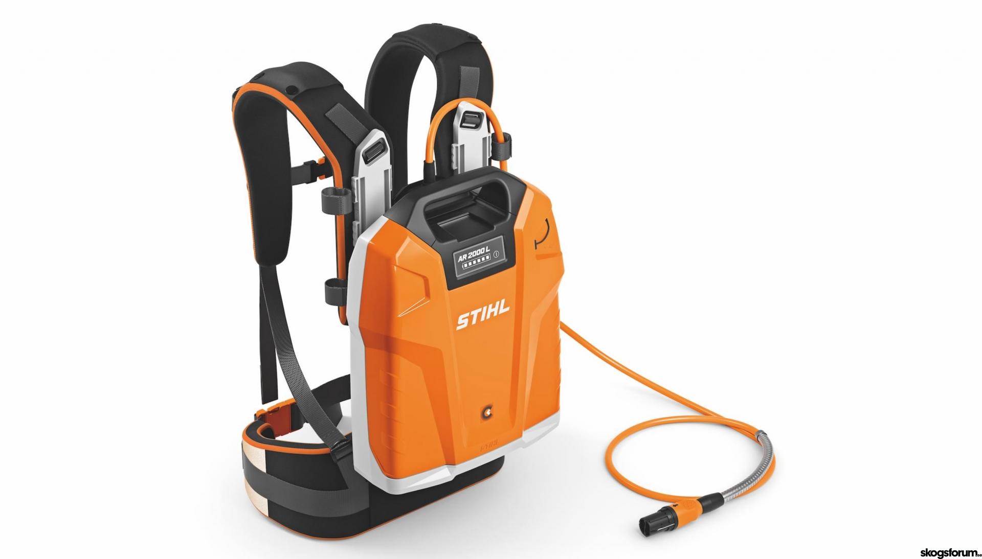

#591057Motorsågstillverkaren Stihl släpper nu uppgraderade versioner av sina ryggbatterier AR 2000 och AR 3000. Med uppdgraderingen får de nya batterierna ett "L" på slutet på namnet, alltså AR 2000L och AR 3000L.
Uppgraderingen innebär en helt ny bärsele som ska erbjuda bättre inställningsmöjligheter och ergonomi och nya batteripack med utökad kapacitet, systemspänningen är likt tidigare 36 volt. AR 2000L har 60 battericeller och AR 3000L har 90 celler och i och med uppgraderingen så ökar kapaciteten mellan 10 - 25% beroende på vilket batteriverktyg man använder.
Utan själva selen så väger AR 2000L in på 7,4 kg samt AR 3000L på 9,5 kg. Energiinnehållet är 1,015 resp 1,522 Wh.
På batterierna finns en USB-port så man kan ladda ex sin mobiltelefon.
