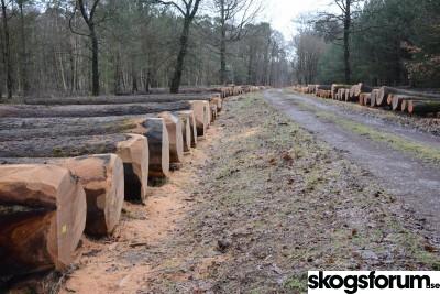

#562848 Det finns mäktiga (produktions)ekskogar i såväl Tyskland, Frankrike, Rumänien m fl europeiska länder. Skogar med både grovt, långt och högkvalitativt (men dyrt) virke. Jag kan inte tänka mig annat än att man kan få fram de dimensioner man behöver om man kan betala.
Här en bild från tysk auktion av fina ekstockar. En enda stock kan betalas upp till 10 000 kr:
Tysk stockauktion. Källa: talaricohardwoods.com

Torbjörn Johnsen skrev:Det finns mäktiga (produktions)ekskogar i såväl Tyskland, Frankrike, Rumänien m fl europeiska länder. Skogar med både grovt, långt och högkvalitativt (men dyrt) virke. Jag kan inte tänka mig annat än att man kan få fram de dimensioner man behöver om man kan betala.
Glömde du inte en nolla nu?
Dessa priser har vi ju i sverge!🙄
Vilken syn..🤤🤤🤤🤤🤤🤤🤤 men det man menar att det är brist på är sannolikt annat än rakvuxna stammar.
