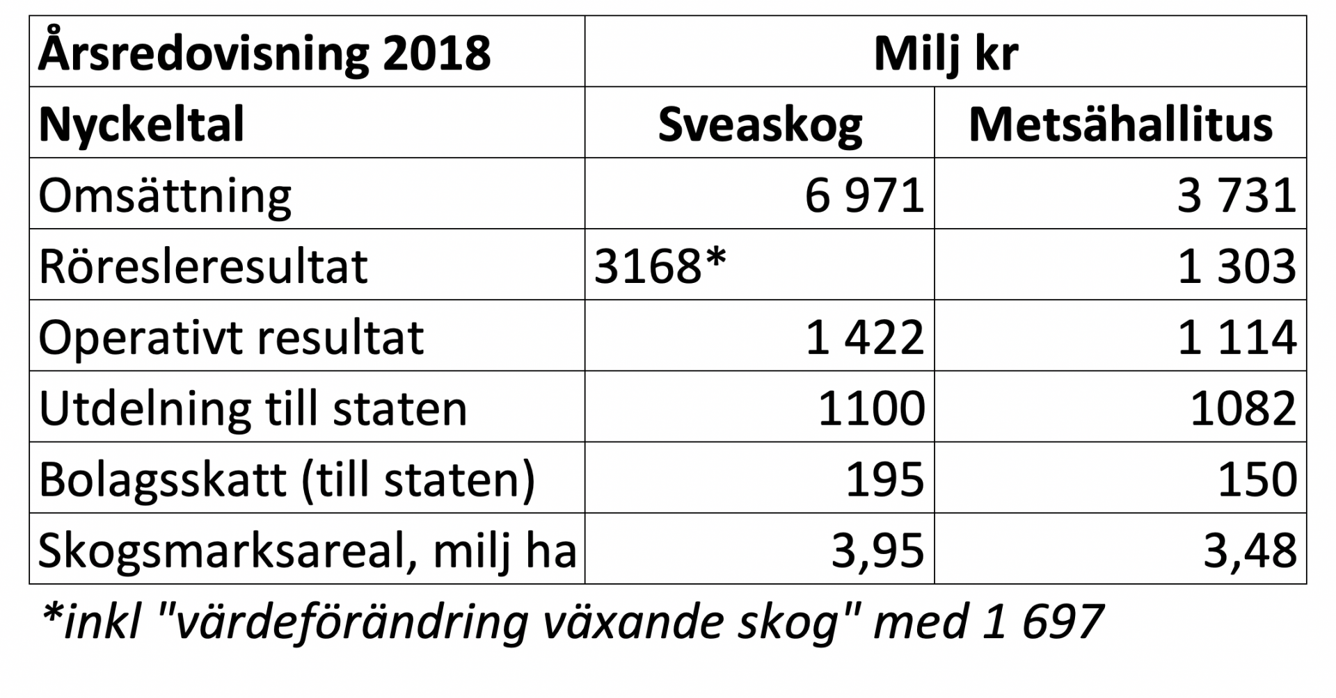

Sveaskog har ungefär samma skogsareal som sin finska systerorganisation men en betydligt högre omsättning. Sveaskog köper ju en hel del virke från andra leverantörer som t ex privata skogsägare och kanske är det detta som ligger bakom skillnaden i omsättning?
Tittar man på rörelseresultaten från verksamheten så är de dock ganska lika. Däremot har Sveaskog ett betydligt högre redovisat rörelseresultat före skatt och det beror på att man skrivit upp värdet på sin skogstillgång vilket ger avtryck här.
Både den svenska och finska staten får ca 1,1 miljard kronor in i stadskassan från sin skog. Dessutom skatteintäkter (195 milj kr i Sverige och 158 i Finland).

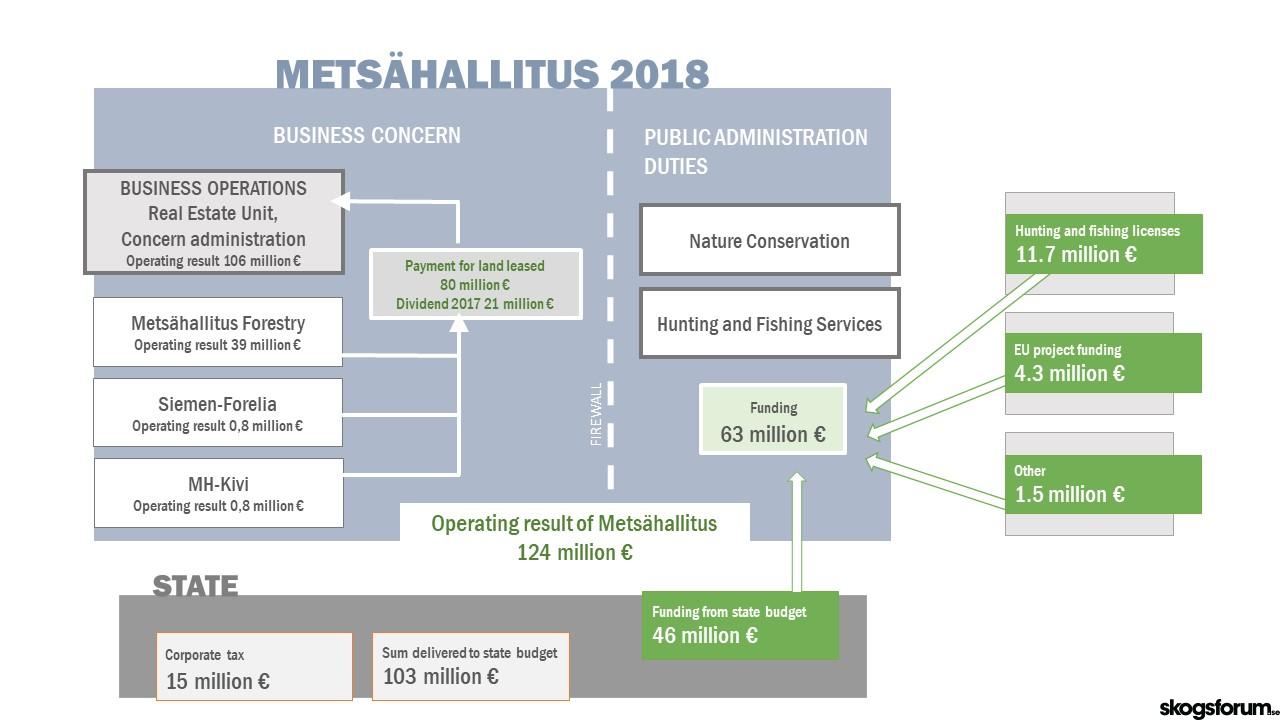

Det som skiljer mellan de här bolagen är att Metsähallitus också får in pengar från både staten och EU för att förvalta den skog som inte är kommersiell. Motsvarande affär i Sverige (om vi ens får in några EU-bidrag för att förvalta Nationalparker?) hamnar i andra förvaltningar.

En fråga man kan ställa sig är varför det skiljer så mycket i resultatmarginal mellan Sveaskog och Metsähallitus? I Finland lyckas man få fram samma vinst till sina ägare på drygt halva omsättningen jämfört med Sveaskog. Är virket så mycket bättre betalt i Finland eller är det att marginalen på Sveaskogs virkesköp drar ner? Eller vad tror ni?

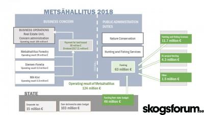

Här hittar ni Sveaskogs och Metsähalittus redovisningar och så här ser en schematisk bild ut för Metsähallitus pengaflöde:

#556744Intressant, Sveaskog ger en årlig skatteintäkt motsvarande 327,8:- per hektar och år mot Metsähallitus 354:- per hektar och år. Ej inräknat den externa del virke du nämner att Sveaskog köper in.
Jag tycker det låter som blygsamma siffror.
