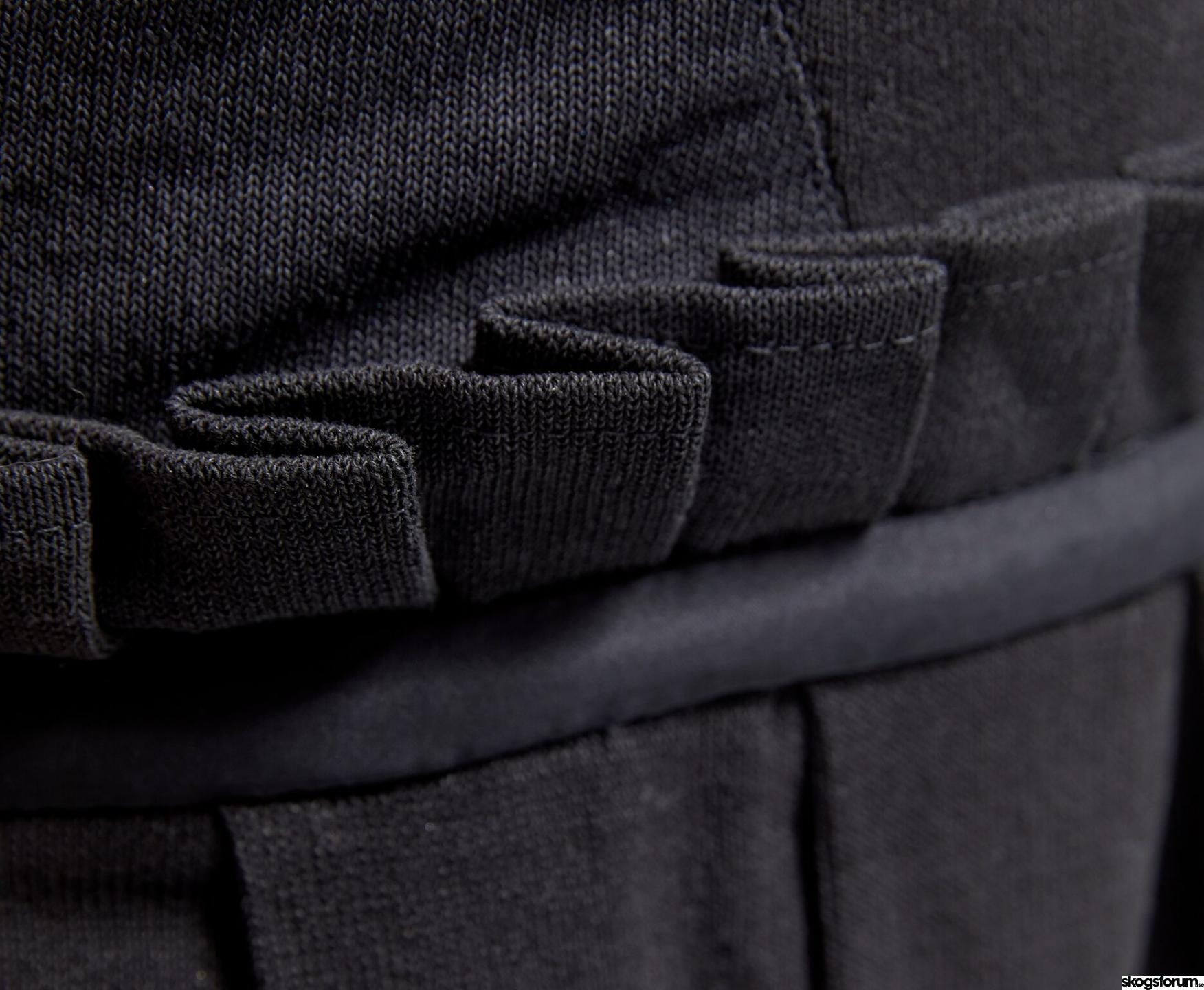

Ett sådant projekt är svenska Forest Fabrics (en del av Svenskt Konstsilke AB) som idag inför dagens festligheter meddelar att man har tagit fram en ny form av tyg från papper. Ett tyg som sedan sytts upp till en högtidlig festblåsa som ska bäras av en marskalk på Nobelbanketten i kväll.
Tyget har tagits fram av Forest Fabrics i ett samarbete med Ahlstrom-Munksjö, Sjuhäradsbygdens Färgeri AB, Nordic-Paper, Textilhögskolan i Borås och SmartTextiles.
