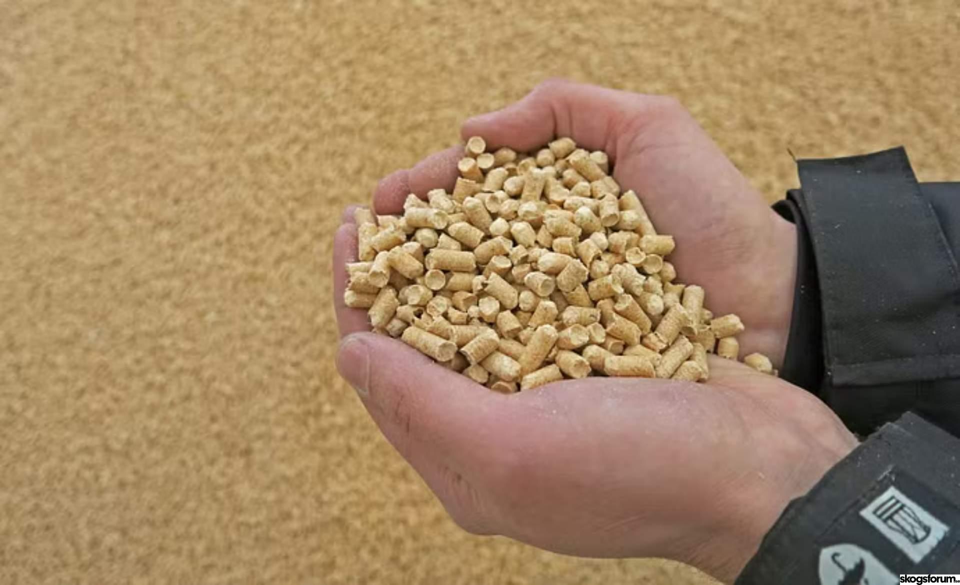

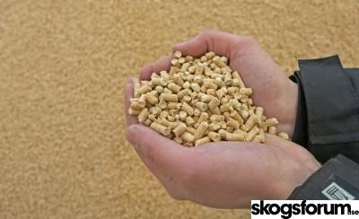

#452243Svebio har nu sammanställt Svensk pelletsproduktion och förbrukning för 2016. Totalt tillverkades 1,7 miljoner ton pellets 2016 och det är en ökning med 4,6% mot föregående år 2015.
Det kanske viktigaste i rapporten kan dock vara att man nu kan skönja att pelletsmarknaden stabiliserades under 2016, detta efter några år av vikande efterfrågan.
Kanske svänger pendeln?
Importen av pellets minskade med 24% till 87.000 ton.
Största pelletsfabriken i Sverige idag är SCA Energy i Härnösand som tillverkar 160.000 ton per år.
Bifogar den så kallade pelletskartan som PDF här nedan.
