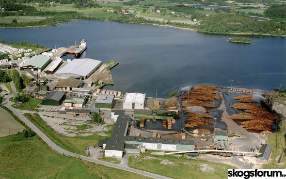

mån 09 dec 2013, 20:00#249104Verkar inte vara brist på virke eller kris i sågverksbranschen.
Nytt produktionsrekord för sågverk i Sverige
http://allehanda.se/start/kramfors/1.65 ... produktion
Bollstasågen slog nytt svenskt rekord
