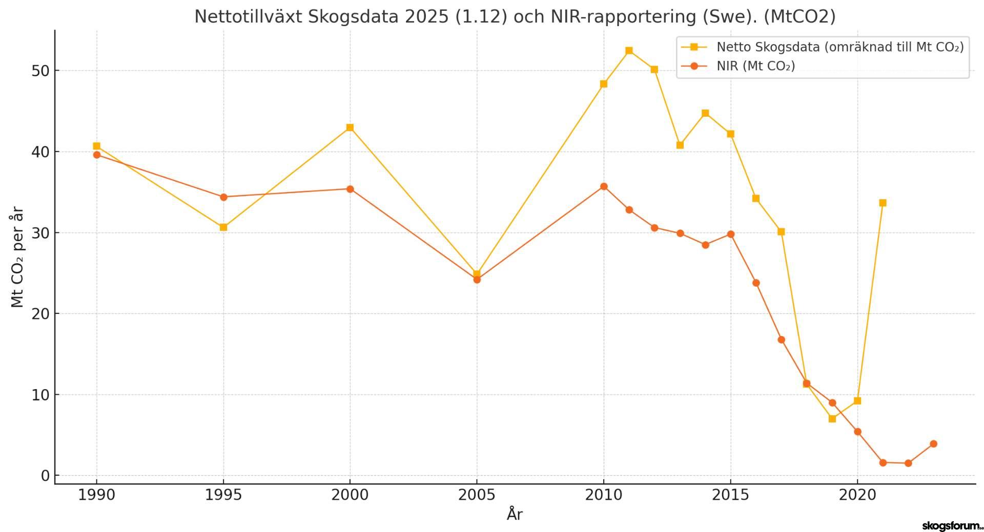

#881801Vi kanske inte kan ropa hej ännu. Rapporteringen för 2024 till UNFCCC (NIR och LULUCF) är inskickad och baseras alltså på samma tidsobjekt som Skogsdata 2025 vi diskuterar i denna tråd. Jag hämtade data över nettotillväxt i skogen från Sveriges NIR och tog även Riksskogstaxeringens numera välciterade tabell 1.12 (tillväxt all mark tom 2023 fast glidande femårs så den slutar på 2021).
Här nedan är en graf som jämför de båda över tid. Skillnaden ska alltså vara att i LULUCF-rapporteringen så väljer Riksskogstaxeringen att förlita sig på data från enbart fasta provytor (plus extrapolering för de sista år som inte har full inventering) medans tabell 1.12 använder en del fasta provytor samt temporära provytor. Riksskogstaxeringen gör valet med fasta provytor för att höja kvaliteten och kunna rapportera enligt "Tier 3".
Ska man tro detta så är det alltså inte så muntert ändå givet att faktiska mätningar från 2023 även finns med i NIR. Frågan man kan ställa sig är om det vore bättre att RST rapporterade samma siffror i 1.12 som man gör till LULUCF?
