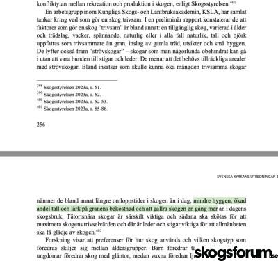

#870546Det jag syftade på med ansvar för lokalsamhället var det som lyfts i Kyrkans utredning bland annat på sidan 118-119, 256, 393
Här hänvisas till ett antal studier som lyfter fram aspekter som storleken på hyggens inverkan på sociala värden. Finns nog underlag i de hänvisade studierna om man tvivlar på de slutsatserna. Det jag saknar är en mer nyanserad beskrivning av hur Kyrkans marker ser ut i detta perspektiven och vilken typ av åtgärder som man vill göra var och varför i själva utredningen. Några kartor, diagram och så hade varit intressant.

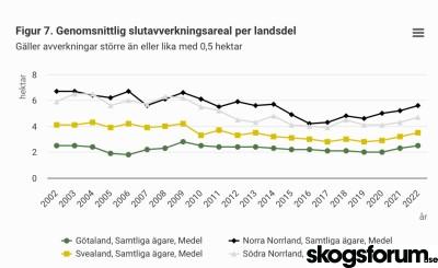

#870623Utredningen blir snurrig som det ofta blir när man pratar om ''mindre hyggen''. Mindre än vad? Mindre än norrländska 40ha hyggen eller mindre än sydländska 4ha hyggen?
Re: Kyrkans skogsutredning: Att tjäna Gud eller mammon?
Lars Lundqvist SLU
#870624Dagens kalhyggen är normalt mindre än vad folk tror.

Badger
#870626
busholle skrev:Utredningen blir snurrig som det ofta blir när man pratar om ''mindre hyggen''. Mindre än vad? Mindre än norrländska 40ha hyggen eller mindre än sydländska 4ha hyggen?
Instämmer helt i att det är svårt att förhålla sig till relativa begrepp som stora, mindre och liknande. Jag hade uppskattat mycket en tydlig definition av storlekar, artsammansättning och placering av ytorna där man föreslår olika åtgärder.
Badger
#870627
Lars Lundqvist SLU skrev:Dagens kalhyggen är normalt mindre än vad folk tror.
I den bilden visas genomsnittet. 90% kan vara betydligt mindre, men snittet kan dras upp av ett par megahyggen. Finns det data på en mer nedbruten nivå?
Sen är det också en det här relativa om vad som är stort. Största sammanhängande ytan avverkats i min skog och planterats var på 6 hektar(Gudrun) och det var en för stor tråkig tom yta för min smak. Undra om det finns en definition av "mindre" i de hänvisade studierna i Kyrkans utredning om allmänhetens uppfattning.
