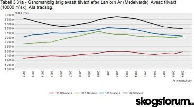

#881640Gudrun borde börja påverka skogsdata och skogstillväxt ganska betydande just nu, stora områden som går in i tillväxtfasen!
Re: Skogsdata 2025 - tillväxten skenar!
#881645
Avslutat-06 skrev:Gudrun borde börja påverka skogsdata och skogstillväxt ganska betydande just nu, stora områden som går in i tillväxtfasen!
Ja, fast det säger inte Riksskogstaxeringens data. Tillväxten fortsätter sjunka i Götaland och Svealand. Det är i Norrland det händer om jag tolkar det rätt.
Avslutat-06
#881648Håller med Fredrik utifrån graf, kan det vara Contorta som börjar visa sig? Kanske tidigt i statistiken men Gudrun och Per hyggen med björk/Gran borde snart börja generera grym tillväxt?

#881682Min tanke är att tillväxten ökar i norra Norrland kan bero på Sveaskogs ändrade brukande. De har ju dragit ner på volymerna slutavverkning och tydligt justerat gallringsuttaget. De gallringar jag ser på Sveaskogs mark i dag skulle jag själv vara nöjd med och det var jag inte för några år sedan.
I mina trakter äger Sveaskog ca70 procent av marken, så då märks det hur de agerar.

#881690Jag tror inte att förändrad åldersfördelning eller skogsskötsel kan göra så stor effekt från ett år till ett annat. På lång sikt, ja men inte mellan 2022 till 2023. Det enda som kan göra att tillväxten ökar på så kort tid är ”årsmånen”. D v s växtbetingelserna baserat på nederbörd, temperatur, växtsäsongens längd, vind mm. Det kanske blåste mer 2023 så att träden avsatte mer av stamtillväxten i brösthöjd? Enligt @Lars Lundkvist har ju träden vuxit mindre i diameter p g a minskat blåsande. Det kanske vände 2023?

#881700Jag vill nog varna för att tro alltför mycket på att jämföra två år. Det är många skattningar och därmed felkällor som kan förvilla! Dessutom är det stickprov med standardavvikelser som det handlar om.
Något som är helt klart är den långa tendensen där skogarna växer bättre och bättre. Där har åldersklasser och skötselmetoder stor påverkan.

Helt rätt! Det var också aktuella 5 eller 10-års jämförelseperioder som avsågs. Att helt andra faktorer än åldersklassfördelningen är avgörande för stora årsvisa skillnader är klart.
