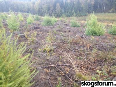

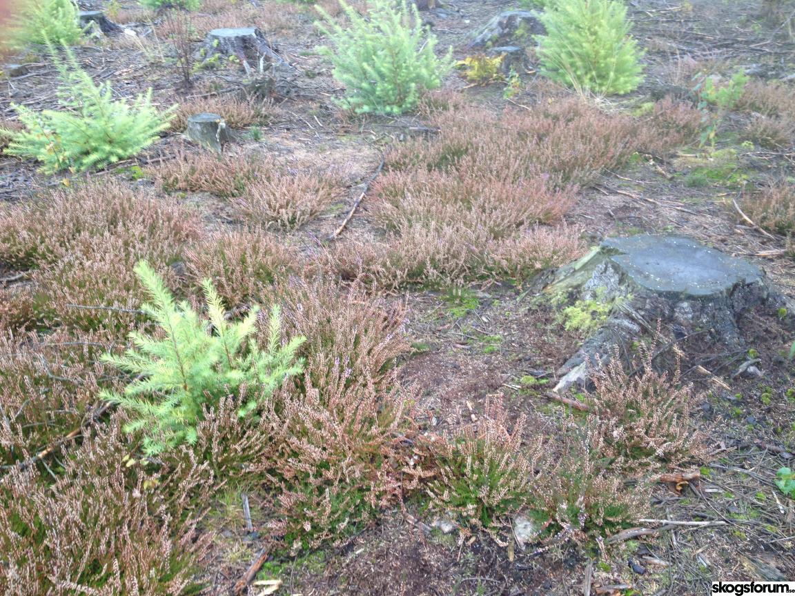

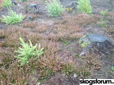

tor 31 okt 2013, 12:03#242587Ett bestånd som Södra avverkade för några år sedan är trots plantering tre ggr i miserabelt skick. Markpackning har störst anledning i problemt.
Detta har skett i trakten av Tvååker i Halland.
Ett par planteringar med douglasgran och senast lärk.
Bilden visar ett sparat område som bör ha bonitet över G36. Där växer ljung bl.a. som ni ser.
Området är många ha och svagt sluttande.
Övriga delen har nu blivit plockat på stubbar och markfräst och besått med gröda, som troligen får bli markförbättring inför skogsplantering igen.

lör 02 nov 2013, 08:50#242870I nuläget är ovanstående även i mina ögon tänkbara alternativ. Dock bör vi ha bedömningarna på hur området var för 2-3 år sedan på orådet. D.v.s. före lärkplanteringen.
- Inte ens nu är gräsväxten störande.
- Ljungen partiellt utbredd.
Åtgärder i ytan tror jag dock inte räcker för att få fuktighet, frost och syresättning att bli OK.

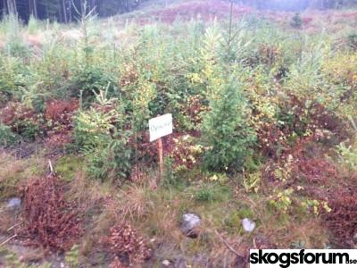

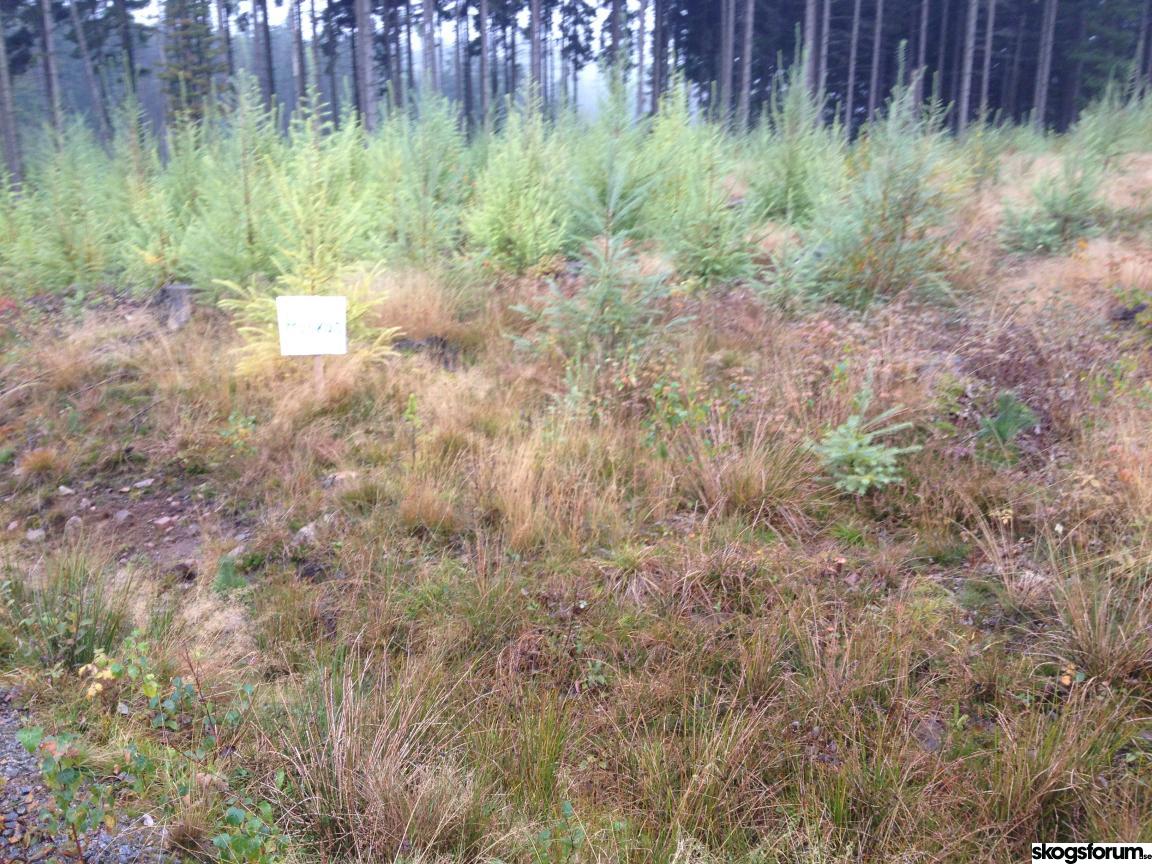

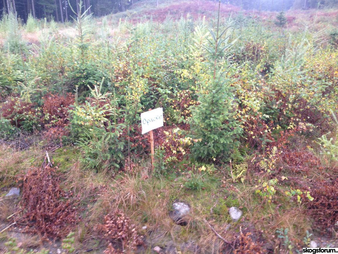

Mina sista bilder av intresse kommer här och visar ett unikt område på samma höjdlinje (borde motsvara samma frostrisk) som det lämnade området. Här hindrade omständigheter att både skördare och skotare kunde köra. Se skylt för resp. opackat och packat område med 2 meters avstånd.
- Första bilden visar opackat där även douglasgranen från första planteringen är välrepresenterad.
- Andra bilden har nästan bara den sist planterade lärken.
Problemet borde Södra sett som anledning till ett pilotprojekt att gå in i. Istället är attityden avvisande (mycket milt uttryckt).
