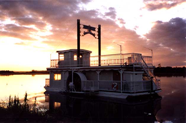

Re: funderingar kring bygge av bastuflotte..
#94721
Det drar fort iväg, se bara på Sippibelle i Junosuando.

Sippibelle känns lite väl tilltaget hehe :o
