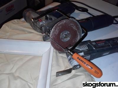

JPW skrev:Absolut bästa sättet tycker jag är att profilera ena listen med hjälp av en gersåg och en rundsåg/sticksåg + rasp. Nästan omöjligt att misslyckas med och det blir en fog som inte glipar isär när listerna med tiden torkar. Kapar man dessutom listen något lite extra lång så spänner den fast perfekt i hörnen och det blir en tät och elegant fog.
Provade tekniken nu i afton, men ser att jag måste köpa mig bättre kvalität sågblad än dom har på Jula - annars kommer det att ta femton år :mrgreen:

#356156Det går att ta det mesta med ett grovt verktyg, fiberrondell på vinkelslipen lär tex funka bra, och sedan finliret med en skarp slöjdkniv. Sticksågen går ganska bra men den platta sulan passar dåligt för uppgiften. Vill man ta detta till den högre skolan köper man en speciell utbytessula till sin sticksåg:
http://www.collinstool.com/collins_coping_foot.htm
Kolla videon:

JPW skrev:Det går att ta det mesta med ett grovt verktyg, fiberrondell på vinkelslipen lär tex funka bra, och sedan finliret med en skarp slöjdkniv. Sticksågen går ganska bra men den platta sulan passar dåligt för uppgiften. Vill man ta detta till den högre skolan köper man en speciell utbytessula till sin sticksåg:
Kolla videon:
Nu lär jag mig allt mera :lol: Vad bra. Ska prova el-sticksågen, fiberrondellen på vinkelslipen och even Feinsågen! Spännande
Kolla videon:
Men egentligen så är väl rätt sätt 'Skogsforum-style' att ta det med röjsågen eller kanske med ett rakbladsvasst carvingsvärd på en MS201??

Provade elsticksågen och sliprondellen på vinkelslipen, efter att jag hade gett upp kopingsågen. Mycket svårt med sticksågen, och sliprondellen dammade så jag inte såg handen som höll.
Såg länge på den minsta motorsågen, @JPW, men jag ska ju jobba inomhus :lol: :lol:
Senn grep jag Bosch "Feinsågen", och det funkade snabbt och skönt. Anade inte att det kunne vara så enkelt :oops: Nu blir det nog lister i köket till jul 2015, så min fru får det som hon vil :D
Tack för alla goda råd - vad skulle jag gjort utan Skogsforum :-BD
