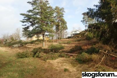

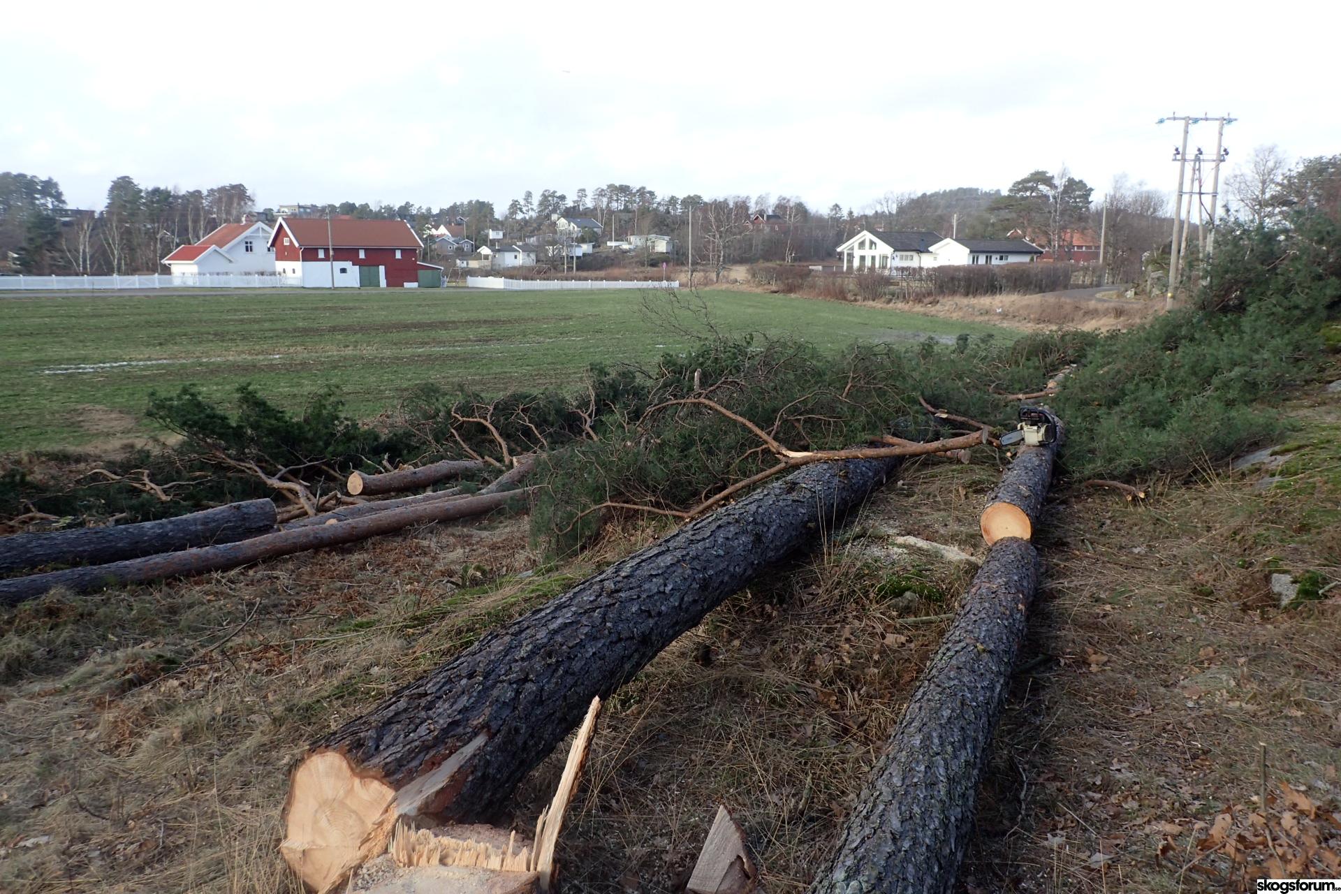

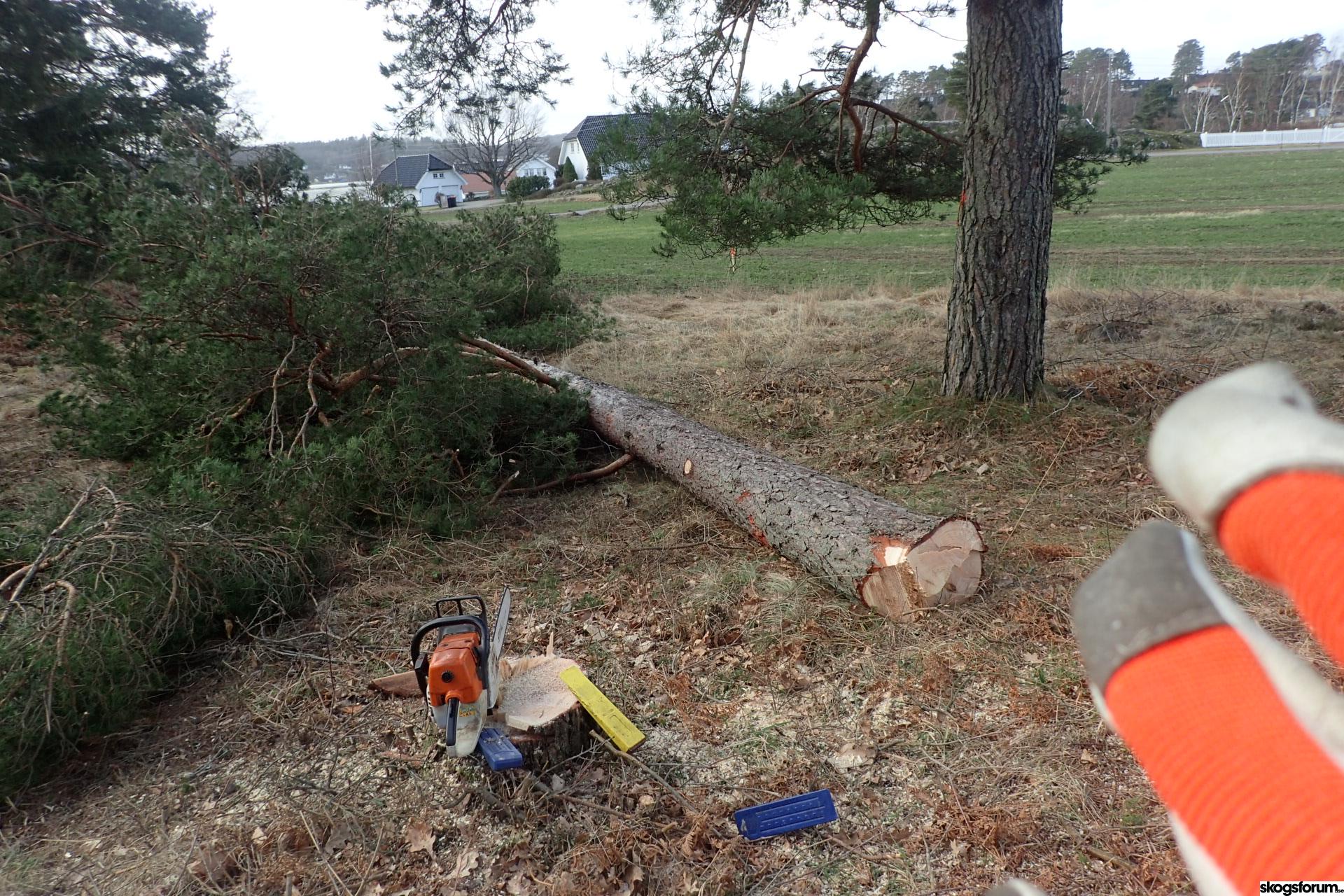

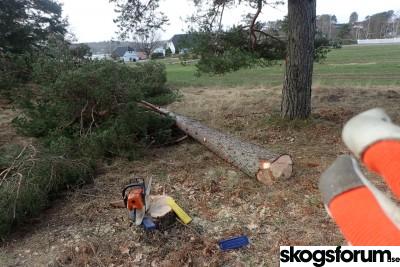

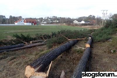

Så blev det fällning idag. :-bd (@vinterrojarn )
Först ett gäng med småtallar, ekar och fågelbär, 15 - 20 cm i dia, och
senn grymma tallar som har stått sedan Adam gick i kortbyxor :mrgreen:
Frisk bris växlade med liten kuling, så jag fick tänka efter vad jag gjorde, men
vind kan oxhså vara en god hjälpare, även om den blåser lite på sned.
Granen står hos grannen, men jag fick lagt tallen så granen gick klar.
Den här fick jag ta ner emot vinden eftersom den lutade den vägen, men det
var nästan bara tur att jag fick i två extra kilar när den svajade och vinden gav
sig lite. Några kack med släggan, så kom den dit jag ville ha den. \:d/
Nu väntar bara resten som jag ska ta i morn.
Några av dom syns här. Hoppas att det inte blåser riktigt så illa
som idag, eftersom fyra av dom står lite för nära en grannstuga, men
jag har med spakblocken :wink:

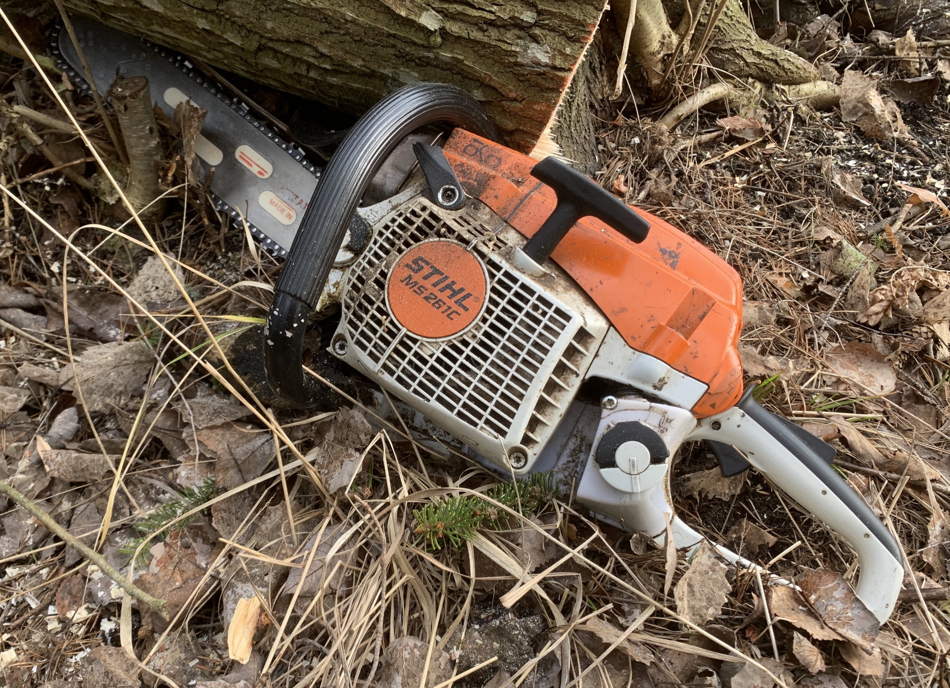

Glömde att berätta att jag körde med kedja från @BjörnT på MS361'an i
fällningen. Funkar ju bara som varm kniv i smör hela vägen.

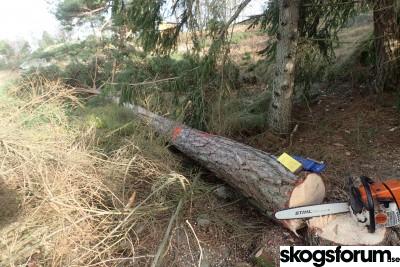

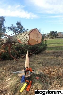

#625766Tog dom sista tallarna idag :sad:
Mycket krona på den här, men ner gick den när den
fick smaka sågkedjan och tre kilar. :-bd

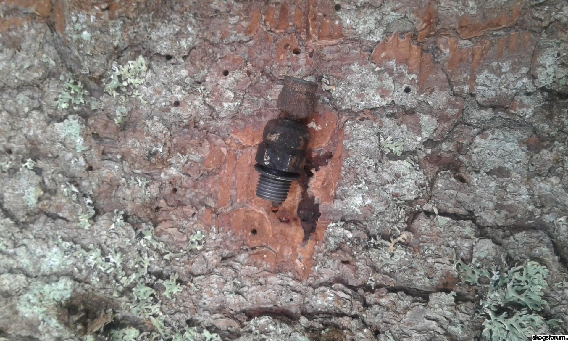

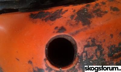

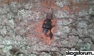

#625880Det måste väl vara en prestation.
Å hitta pysventilen i skogen.??
Något slog mej på visiret.
Å 550 n stannade.
Var snopet.

#625881Nu fungerar sågen igen.

Det där skulle ju nästan vara omöjligt :-o
Bra det inte var snö :wink:
Fick du skruat den i igen utan att göra något med gängorna?
Re: Dagens prestation
#625895Plugga den där ventilen innan det sker igen...med rejält haveri som följd...

är det vanlig skruv man pluggar med eller special?
har aldrig haft problem med mina iofs
#625931Det är vanlig skruv med lite finare gäng...
Har för mig att det ligger art nummer och pris i någon tråd.

Har hänt mig ett par gånger, skruva ditt en plugg som vinterröjaren säger samt dra på locktite som klarar värme.
Det gjorde inte jag fösta gången, sen brände gängorna sönder.
