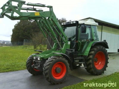

#310724Fendt gta er vel riktig bra på just detta, dock börjar dom ju dra på åren. 8)
Annars brukadet ju Deutz ha såna låghuv modeller, men vet inte hur det ser ut numera.
(lånad bild från Google sök)
