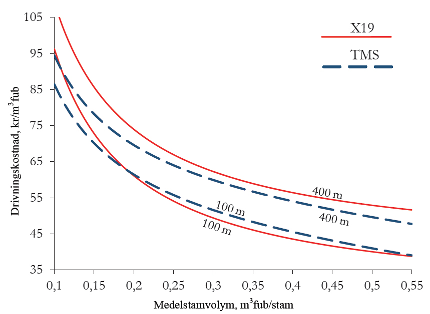

fre 27 jan 2017, 11:20#433549Idag kom SkogForsk med ytterligare en rapport där de jämfört Komatsu X19 mot ett konventionellt system med skördare-skotare (Komatsu 895 skotare och Komatsu 941 skördare).
Skogforsk kallar resultatet för en titelmatch som slutade oavgjort. De höjer alltså drivaren till att bli ekvivalent med skördare-skotare. Detta är i så fall ett trendbrott då de tidigare enbart sett drivaren mer kostnadseffektiv i klena slutavverkning vid vägkant.
Här är resultatet i bildform:
Jag måste säga att jag svårt att förlika mig med detta utifrån min värld.
Värmlandssiffror i snitt i slutavverkning är ca 0,5 fub i medelstam och strax under 500 m körväg. Syftar jag i diagrammet ovan så kan det bli så att drivaren är ca 10% dyrare i detta fall. Det känns som att det är svårt att säga att titelmatchen då är avgjord, vad tycker ni?
