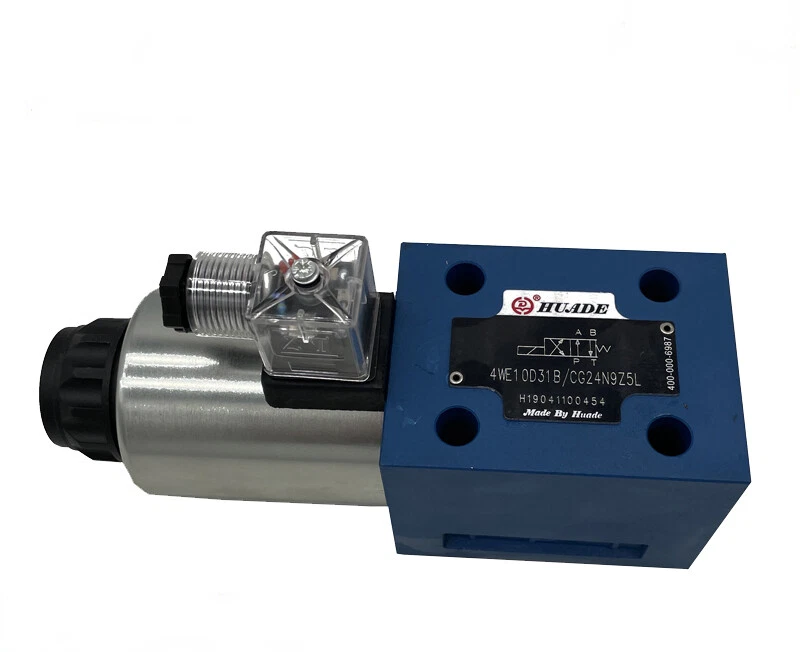

Har problem med högtrycket får inte upp det i mer än 180 bar. Och krantryck 160 bar och vilotryck 40 bar. Magneten på tryckregleringsventilen funkar har bytt oringarna där. Har bytt oringarna vid ventilpaketet och kollat förminsknigen vid signalslangen till pumpen. Vad ska singaltrycket till pumpen vara? Mätte det till 180bar vid högtryck och 160bar vid krantrycket. Kanske någon har en idé?

lör 11 nov 2023, 17:52#818094Antar att du med "tryckregleringsventilen" menar tryckpåställningsventilen.
Signaltrycket ändras från 190bar till 240 bar när du kör aggregatet. Elventilen som stry detta switchar mellan 2 st tryckbegränsningsventiler.
Att elmagneten fungerar betyder inte nödvändigtvis att ventilen "switchar". Switch-ventilens ventilkägla kan ha kärvat. I änden på elmagneten finns ett 5 mm diameter stift som kan tryckas in för att tvångsstyra switch-ventilen. Det lägre trycket 190 bar skall vara i när magneten är strömlös. Tryck in det tvångs styrnings stiftet. Då skall trycket växla till 240 bar. Om inte så så har ventilkäglan kärvat fast så tu inte lyckas rubba den eller att tryckbegränsningsventilen för 240 bar har förlorat sitt inställningstryck. Om du misstänker kärvning så demonterar du hela ventilen och tar separerar elmagneten från ventilhuset och försöker få ut ventilkäglan. om rost häller fast den spray med inträngade rostlösningsmedel och låt det sitta ett tag.
Själva elventilen är en standardventil som finns att köpa på hydraulfirmor. Det ska sitta en typskylt på ventilhuset som visar en hydraulsymbol.
Vilket tillverknings/serienummer har din maskin?

lör 11 nov 2023, 22:22#818122Jag menar elventilen nummer 6 på bilden så vi menar samma? Har tryckt in käglan manuellt ingen skillnad. Men ska demontera den och kolla. Har tagit bort elen till vallsmotorn för att mäta hög trycket och när trycket blir180 bar går motorn riktigt tungt.

ons 22 nov 2023, 01:27#819230 OK
känner avnär kranvebtilen aktiveras och ger étt signaltryck som adderas i pumpens tryckkompensator till stand-by trycket på 4MPa/40bar så att pumptrycket blir 19MPa/190bar tryckbegränsaren som ska ge pumptryck på 24MPa/240det är en signaltrycksbegränsare inuti tryckpåställningsventilen. Ditt problem är att inte den tryckbegränsaren för det högre tryck verkar fungera. Jag skulle rekommendera att du tar isär HELA tryckpåställnings ventilblocket och rengör det. Var observant på eventuella partiklar som kommer ut ur blocket. Det kan vara nåt skräp som "stör". Det kan också vara en intern spricka i blocket.
Se ovan om rengörning alternativt byt hela blocket
Det finns inget att justera på pumpen för att fixa detta. Pumpen har bara en tryckjusterin och det är för stand-by trycket på 4MPa/40bar
Allt detta sagt med reservation för att den manual jag använt gäller för din maskins serienummer. Manualen gäller för maskiner från och med serienummer 306, och det kan ha tillkommit ändringar innan din maskins serienummer

840601 skrev:Nu har jag bytt elventilen men ingen skillnad.
Om tryckpåställningsventilen har förlorat sitt tryck och bara går och justera upp till 190 bar.
Ska man byta den?
Eller justera på pumpen eller går det?
Här några klipp ur instruktionsboken samt lite färglagt om hur tryckkompenseringen fungerar mot pumpen. Kan förklara tydligare på förfrågan

sön 26 nov 2023, 18:44#819706Hej nu har jag haft isär tryckpåställningsventilen och blocket hitta ingen smuts eller sprickor. Ingen skillnad bara 190 bar så blir att bya hela blocket. Men upptäckte en sak glömde stänga kran till aggregatet när jag provkörde och bara elen borta till vallsmotorn och kom upp i 190 bar stängde kranen och 190bar. Om det har någon betydelse?
