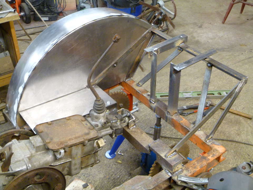

Idag har det blivit många järnbitar svetsade. Det har varit rätt mycket mätning och funderingar senaste dagarna, idag föll det hela på plats, så det blev ett stöddigt kvällspass med vinkelslip och svets.
De två järnen som ligger mot skärmen tjänstgör både som fäste för den och som stöd för underbyggnaden till sitsen. Började med att svets dit likadana järn på andra sidan, sen ett vinkeljärn mellan dessa. Två stående vinkeljärn från rambalken och ett par dito därifrån till tvärgåend järnet bakom. Avslutningsvis ett par plattjärn från det bakre järnet snett ned till rambalken för att sträva upp det hela i sidled.
Sen monterade jag skärmen igen, den har nu också fått ett fästjärn för framkanten, och kanten på ytterskärmen är invikt för att dels slippa den vassa plåtkanten utåt dels för att styva upp lite.

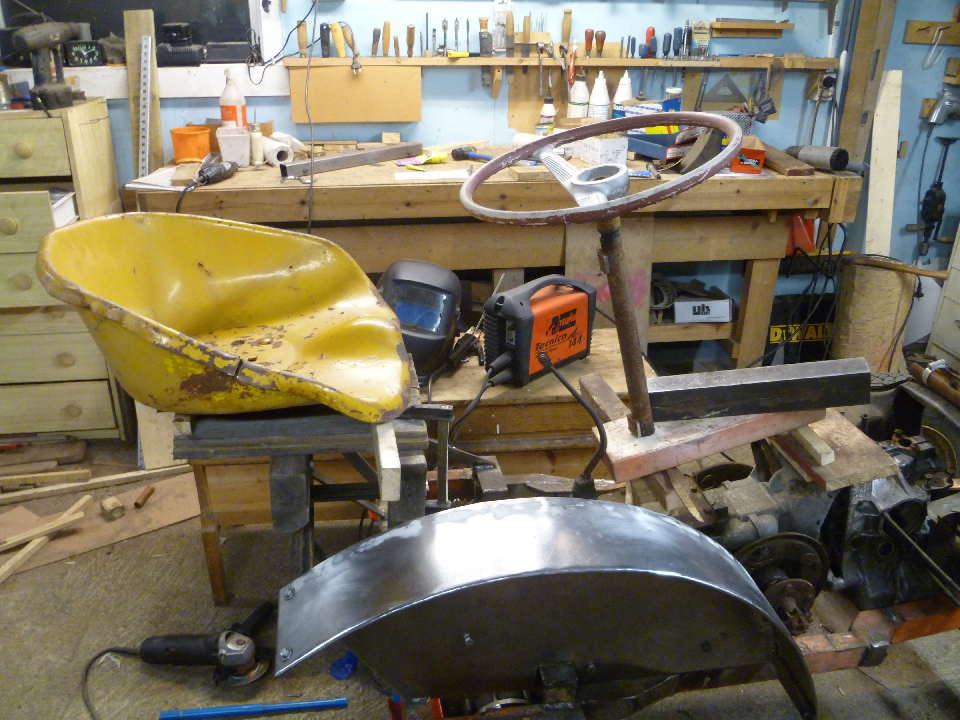

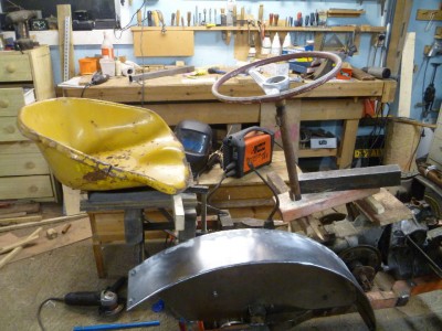

Avslutningsvis ikväll så gillrade jag upp sätet och ratten för att testa in körställningen.
Resultat, ratten behöver luta något mer bakåt än på bilden, sen måste jag få tag i en lite mindre ratt, den här är 40 cm och problemet är att det blir lite för trångt när man skall tag sig upp till sätet. Behöver ha en ratt på mellan 30 - 35 cm och behöver i vilket fall en ny, den här är sprucken och ful.
Här syns också det påsvetsade fästjärnet för skärmens framkant och att skärmkanten nu är invikt.

av Anonymous mån 13 sep 2010, 09:10
Funderat på möjligheten att åstadkomma en ställbar rattstång (för att kombinera plats för "ombordstigning" och körställning)?
av Uvskogen mån 13 sep 2010, 16:21
Sitsen (inte stolen alltså) på min traktor är skjutbar i längsled, kanske nåt sånt skulle underlätta i/ur stigning. :???: Med nån snabblåsning då förstås.
av totte mån 13 sep 2010, 18:53
Tack båda två, har tankar i de riktningarna också, kräver en del funderingar på vad som är enklast/bäst. Fällbar ratt är mest attraktivt, problemet är inte så mycket att komma mellan säte och ratt som att komma så långt som bak till sätet, traktorn är ju skäligen smal. Återkommer säkert i frågan så småningom.
