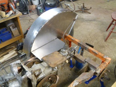

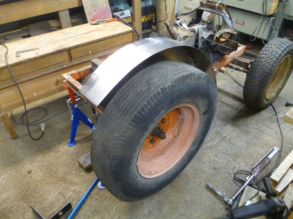

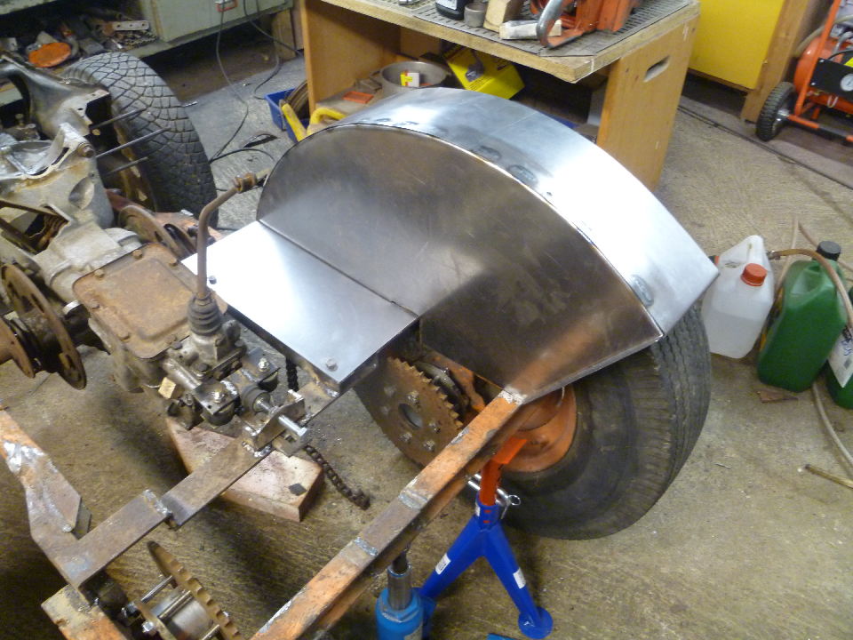

Jobbar vidare med bakänden. Nu har jag tillverkat en skärm och satt dit en golvplåt på ena sidan. Idén är att jag bygger ena sidan så långt möjligt, om något inte blir bra och behöver ändras så blir det bara en gång.
Skärmen är hjord av 1 mm plåt, svetsat den med 1.6 mm pinnar. Lite pyssligt att tända svetsbågen när man kör med 35 A och så upptäckte jag att om man råkar bränna fast pinnen så flyger beläggningen all världens väg när man lirkar loss den. Fick klippa elektroden med avbitare några gånger när det hänt. Det gick ändå rätt hyfsat, fick några små genomslag men inga stora urbrännningar. Efter slipning och lite spackling så kommer det att bli helt OK.
Det är förstås till sånt här man skulle haft MIG, nåja man kan inte skaffa allt på en gång.
Mesta jobbet vara att vika ner kanten på insidesplåten, ett tålamodsprövande knackande lite i taget, bit för bit för att inte få stora veck i kanten och inte får böjningar i plåten. Den är alltså invikt 1 cm under själva skärmplåten och sen svetsad mot denna från insidan.
Golvplåten är nedvikt mellan rambalken och skärmens insida, två bultar igenom håller båda. Nu måste det göras ett stadigt fäste för skärmen, ett stående järn från bakre balken mot skärmens insida. behövs troligen också ett fästjärn längst ned i framkanten för att undvika att den fladdrar

Varför ska däcket ligga helt utanför plåten?

Uvskogen: Hjulen ligger inte helt utanför, skärmarna överlappar hjulen sådär 7 - 8 cm. Ser att det ser så ut på sista bilden, men det är fotovinklen som bedrar. Och skärmarnas uppgift är egentligen bara att skydda föraren, dels mot att det inte stänker in goja rakt in när man sitter där, men kanske viktigast att man inte kommer i kontakt med hjulen.
Så, jag valde att göra ganska smala skärmar som bara skyddar inåt. En ytterligare fördel är att det är mindre risk att dänga i och bucka ihop skärmarna när dom är indragna en bit. Kolla hur det ser ut på många äldre jordbrukare, skärmarna skyddar i stort sett bara inåt förarplatsen, grållen t ex.

Ser riktigt bra ut. Men några tips för att underlätta kanske man kan bidra med.
Såga ut radien i en stor skiva till plåten som skall vikas. Sedan skär du till innerplåten med samma radie + 1cm (det som skulle bockas under skärmen) sedan är det bara att lägga den på skivan och knacka från ena kanten och runt. är du seriös och har tid så sågar du två likadana skivor och klämmer plåten mellan, då går det inte att misslyckas att få en fin kant. Men 1mm plåt är väl så lättarbetad att det inte skall behövas mer än 1 skiva. Fördelen med en mall är också att du får bägge sidor likadana. Bara att vända skivan och knacka andra "innerskärmen".
Sedan skulle nog jag själv knacka ett par förstyvande veck i innerskärmarna för att minska risken för att de skall börja fladdra. Det gör man enklast med en sickmaskin om man har tillgång till en sådan. Eller med en penhammare några vinkeljärn och lite tålamod. Med lite övning kan man knacka väldigt fina förstyvningar om man vill.
Lite rundade skärmkanter hade inte heller varit fel. Det ser ju snyggare ut och styvar upp skärmen betydligt så du slipper fladder. Dessa går också att knacka på drihand eller efter en mall om man nu vill det.

Tack för tipsen Ola! Det gick ganska lätt att knacka ner kanten på första innerplåten utan speciell mall, den här plåten är ganska medgörlig. Kanten har jag vikit ned och in sådär 30 grader sen de här bilderna togs, gick också rätt enkelt, jag gjorde ett "falsverktyg" av en järnbit med en sågad skåra i.
Skall testa det där att göra veck, börjar med en skrotbit för att träna upp tekniken. Har också fäst in den ordentligt kommer lite bilder i ett nytt blogginlägg snart.
