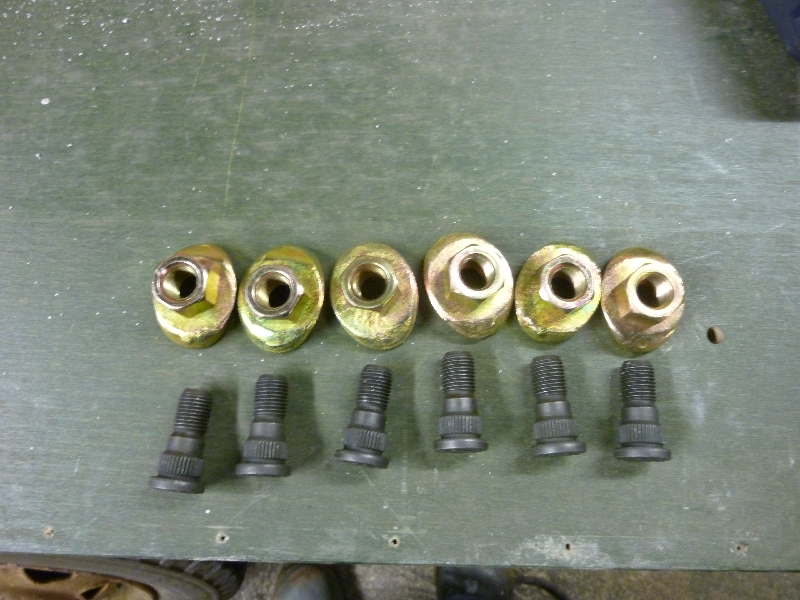

Blev ingen chevronslöjd ikväll. Idag anlände nämligen ett litet fint paket från Tyskland med detta innehåll:
Så kvällens jobb var att borra klart fälgadapterna för framfälgarna och installera hjulbultar. Bultarna är faktiskt Peugot 404-bultar, det var dom som hade den bästa dimensionen för mina behov. Kunde använt bakhjulsbultarna till 2CV, men dom kostar 14,95 euro/st ca 800 spänn för 6 bultar :shock: ! Dom här kostade 3,99 /st.
Ja, så nu har jag (snart) traktordäck på Citroënfälgar som sitter fast med Peugotbultar i Fiatnav. Det hela styrs av en Ford Cortina styrsnäcka till vilken det kommer en styraxel med knutar från en Austin Allegro och SAAB 900. Men längst bort i kedjan sitter det ju en äkta Cittra-ratt. Ett högst ekumeniskt fordon.

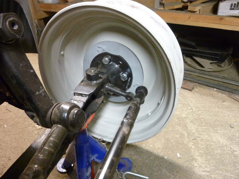

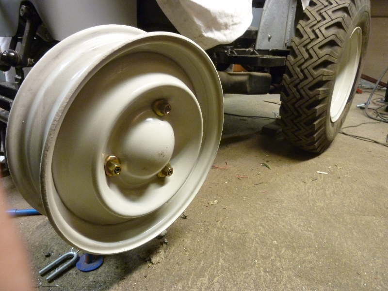

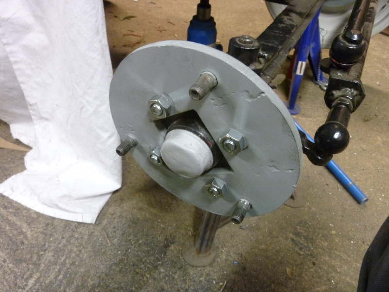

Nå borrningen gick bra, försänkte bulten på baksidan och svetsade fast. Sen slipade jag till det lite och la på ett lager zink till. Skruvade sen fast skivorna med Loctite i muttrarna och drog fast ordentligt. Passformen mot fälgarna var nästan perfekt, nån halvmillimeter fel på ett hål, betydelselöst i det här sammanhanget.
På fredag hoppas jag få på framdäcken sen står traktorn på de rätta hjulen.
