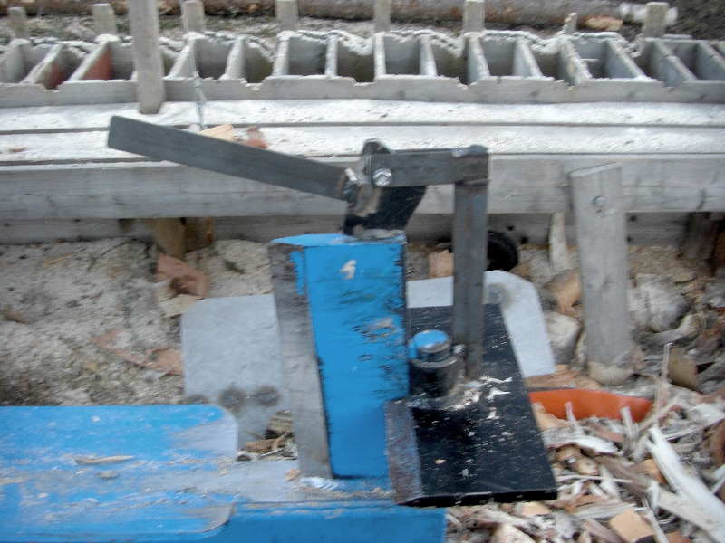

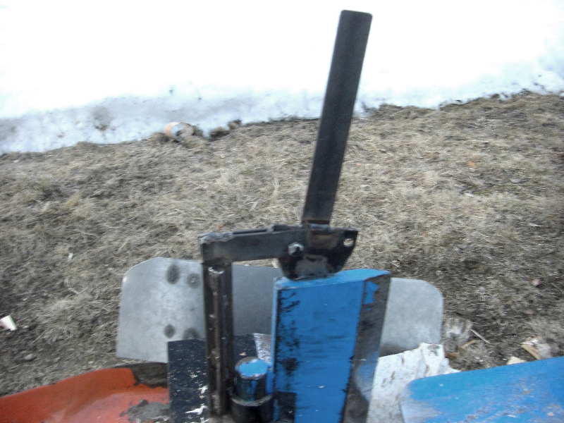

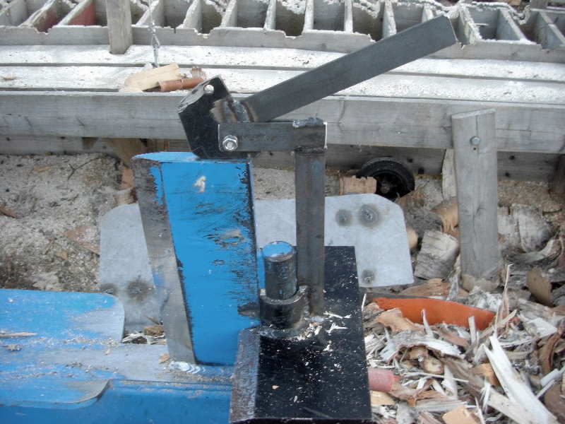

Faxeklyven har fått höjdreglering för horisontalkniven, något som den i sin övriga förträfflighet saknat, frånsett att man kan välja två lägen genom att vända kniven.
Nu ville jag också ha kniven lite lägre än normalt eftersom jag klyver spisved och kaminved och ingen pannved. Har lurat ett tag på hur det skall göras. En del klyvar har en pedal, gillar jag inte, vill ha fötterna stadigt på marken och inte stå och vingla med en fot på en sån. Sen var det rätt knepigt att fixa utan att göra en hel del ingrepp. Lösningen blen istället en liten spak på ovansidan.
Det skiljer 4 cm mellan lägsta och högsta läget, passar mina behov mycket bra. Dom få gånger jag har riktigt grova tar jag ändå bort horisontalkniven, den ställer bara till det då när man gör första delninarna. Notera att hela mekanismen sitter fast enbart i kniven, så den är lika lätt att lyfta av som innan.
Om nån undrar vad det är för ett järn påsvetsat på ena sidan så är det en stump rundjärn som fick bli förstärkning, hade nämligen inget vinkeljärn hemma som passade.
Provkört nån kubikmeter i afton och det fungerar precis som tänkt, klar förbättring. Nu skall jag bara klå upp mig själv för att jag inte har gjort det här långt tidigare. Men först skall jag belöna mig för att det är gjort med ett glas utmärkt whiskey.

Har varit inne på liknande lösningar men kört fast då det för mig inte räcker med 4cm mellan högsta o lägsta läget för mig.
Tror du att det går göra samma lösning fast med en skillnad på 10-15 cm?
Kör allt från tunna till riktigt grova då jag klyver så det hade verkligen hjälpt!

Jo de borde väl gå, men man får fundera en del på geometrin för att få ihop det, 10 cm borde gå att få till tycker jag. En modell vore ju att göra samma som min men nån slags sprint som gör att man kan ställa den i två olika grundlägen, en för klent och en för grovt, och finställer sen med spaken. Skulle ju funka om man sorterar lite på veden så man kör bara grovt ett tag och sen en bunt klenare. Skall lura lite på det och återkommer.

Jo, det hade på ett sätt varit en fördel, det händer ofta att horisontalklyvningen inte har spräckt ordentligt när man kört fram fullt, så man får lägga på en bit till och mata vidare. Skulle tro att tanken är att fördela behovet av klyvkraft så att vertikalsprickan öppnat en bit innan motståndet från den andra adderas.
I vilket fall så hade det blivit en hel del omsvetsning för att ändra på det, enklast vore väl att svetsa på "förlängda skär" på hor.kniven. Och det är i det stora hela ett litet problem så jag såg det inte värt att mixtra med mer.
En erfarenhet nu av mekanismen, det vore bättre om spaken pekar framåt på högsta läget och bakåt på lägsta, den är en smula i vägen när man lägger på stora klumpar. Skall kolla lite på det, men efter att jag är klar med årets ved.
