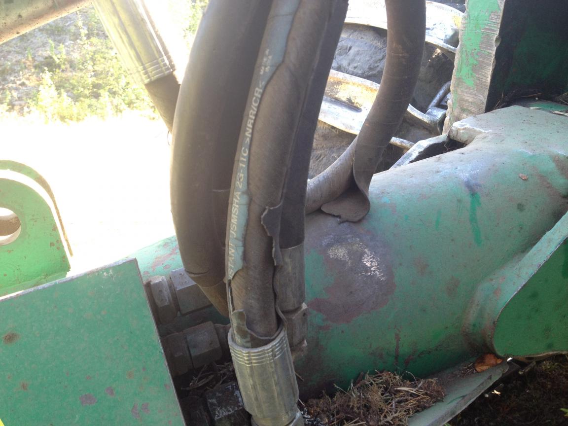

Första timmen gick helt perfekt,men sen börja en av 1 tums returerna på kran att läcka under en koppling.
Var den som var under utskjutet,var en originalslang med ORF och nån sådan hade jag inte med så det blev en vända hem för att fixa en ny slang.

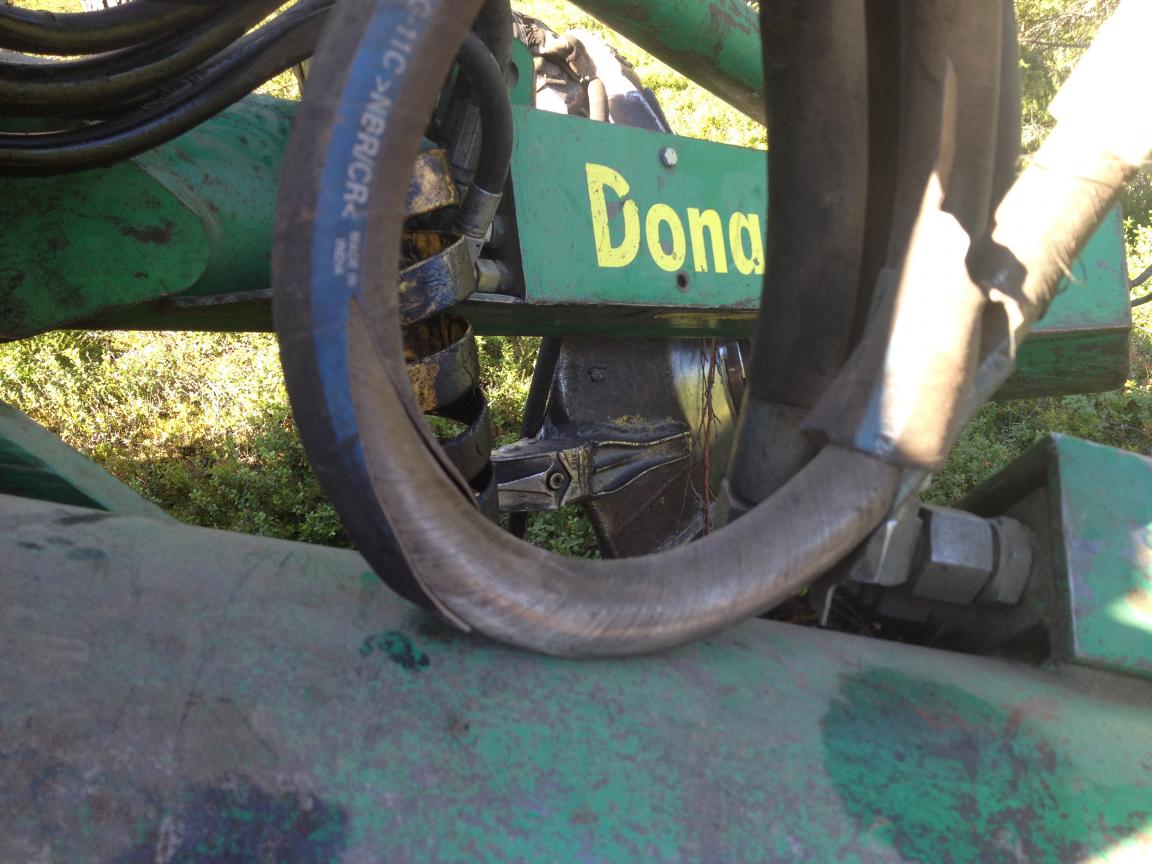

Vred igång dieseln och tog tag i kubiksgranen som inte hade huggits klar vid slangbrottet,satte på matningen när då nästa en tummare springer läck
Denna gång returen mellan aggregat och den slang jag nyss bytte.
Nu var dagen inte så toppen längre,en kall nordlig vind hade tystat fåglarna samt hotat sänka mitt humör,men vadå,det är ju bara en slang,hem igen och fixa en ny,montera,dricka lite kaffe samt tänka på dom som är på kontoret och snart kunde åka hem......

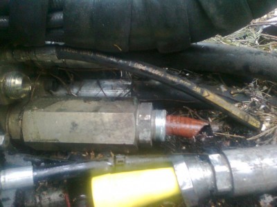

Mycket riktigt så kvarstod felet trots ny chock,fick tipset av Hiesu att kolla slangbrottsventilen.
Sitter en backventil monterad på returslangen,backventilen sitter strax framför hytten och en av funktionerna är att förhindra att tanken läcker olja bakvägen vid ett brott på en returslang.

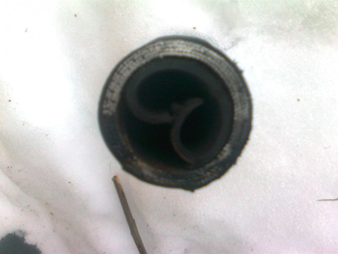

Kunde det ha samlats nåt skit i den från slangbytena
Och mycket riktigt hade en ca 40 cm lång tub av slangens inre beklädnad lossat och proppat igen ventilen
Var från den som gick först,undra på sen att det blev mottryck så slang no 2 läckte
