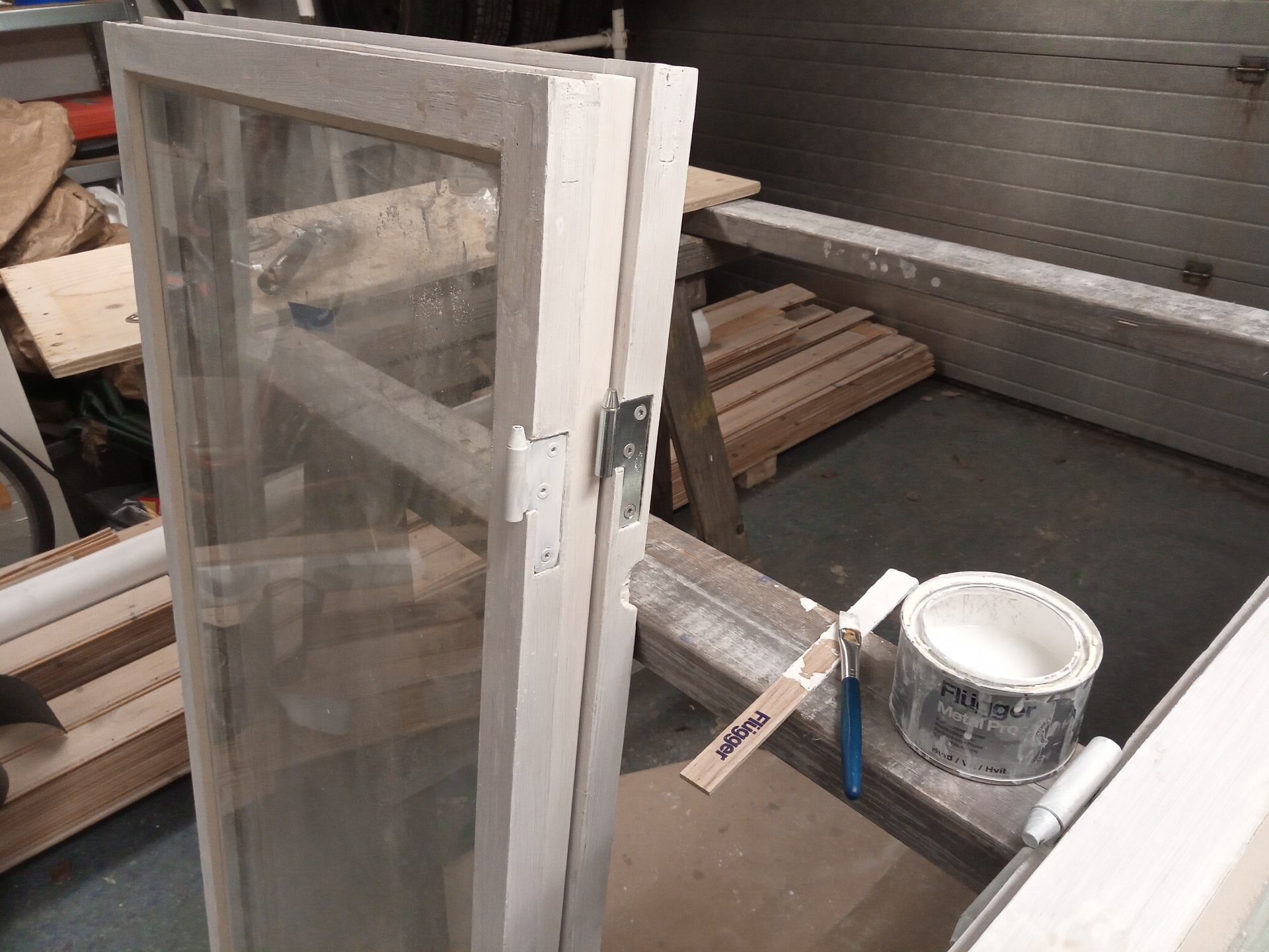

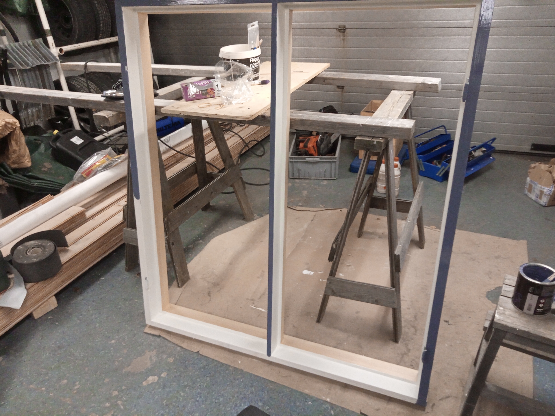

Vitmålade fönsterkarmar i fönsteröppningen. Tar lite överbliven fasadfärg här. Insidan blir senare när allt inre snickeri är klart, utsidan en annan färg...

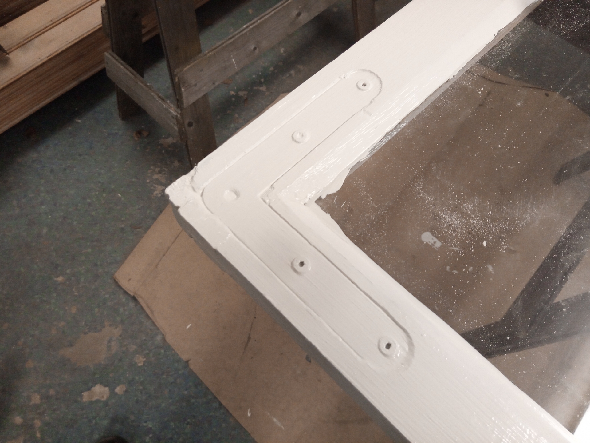

Gångjärnen strök jag med metallgrundfärg, kanske hjälper det något.
De infällda beslagen fick bli vanlig fasadfärg, galvade och sitter skyddat.

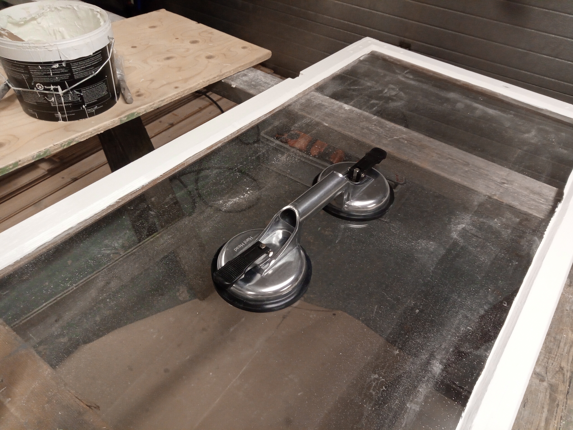

Kom på att man kunde använda glaslyft för att flytta de nymålade fönstren. Tyckte jag var smart.

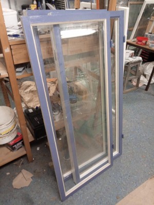

Och utsidan av bågarna också blåa. Och så här smart var det att använda glaslyften på hela bågen... 😥

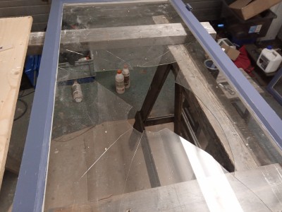

Ett av de fina 30-talsglasen sprack när jag försökte låsa glaslyften med en hand... Ett av de sista momenten, såklart. Fick bli "kulturglas" för 750:- från en glasmästare i Kungsbacka, Augustssons. Bra pris, och rejäl service. Jag messade måtten och swishade pengarna. De fixade ett glas, ställde ut det på baksidan väl paketerat och jag kunde hämta på vägen hem från skogen. 👍

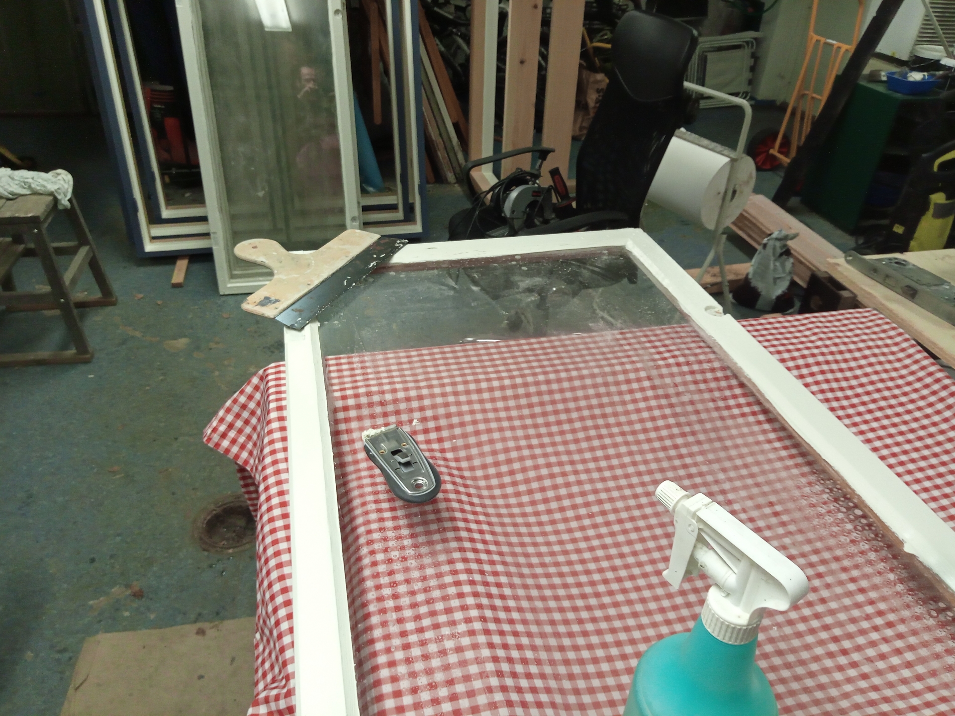

Efter att fönstren är målade, skall man ta bort all färg som hamnat på fel ställe. Lättast är att måla en bit ut på glaset, och sedan skrapa bort till en fin kant.
Klickskrapa, spackelspade som stöd och lite såpvatten i sprayflaska.

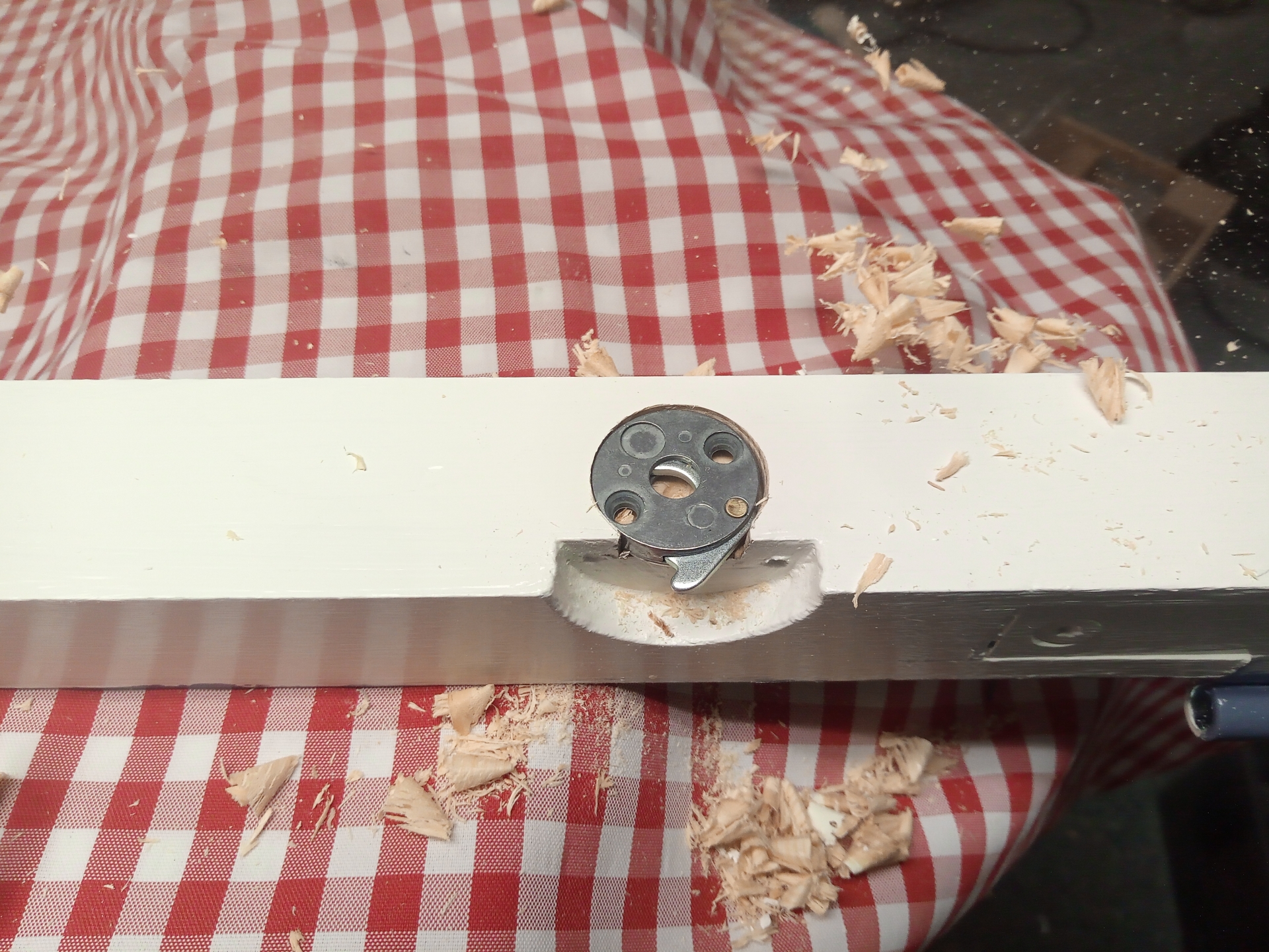

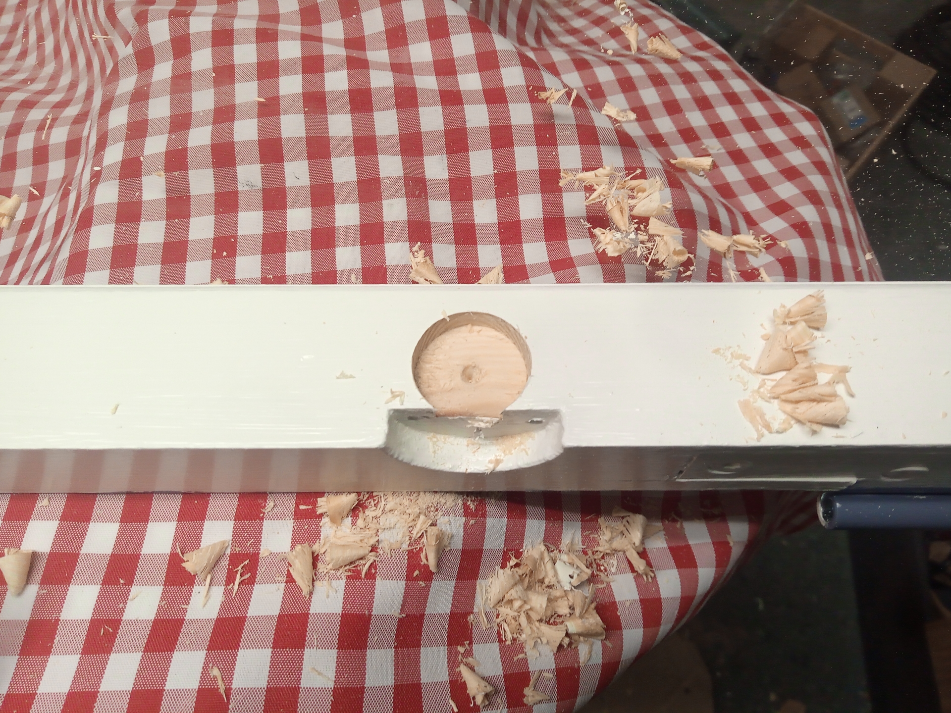

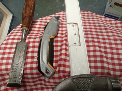

Nästa pilliga grej var att sätta i nya koppelbeslag. Visade sig att det var så lite spel så skruvarna måste sitta absolut rakt, för annars stack skallen upp för mycket så de inte klickade i. På två bågar var det från början en annan sorts beslag, som var för rostiga. Så jag borrade i de nya.
Givetvis hade jag tappat bort ena halvan av ett(1) beslag, så fick köpa nytt på Bauhaus. Visade sig vara annan tillverkare med icke kompatibel modell med ännu tightare spel. Ja, jag fick fila på skruvhuvudet... 🤬 Tips: Köp inte Millers, utan köp de från Roca.

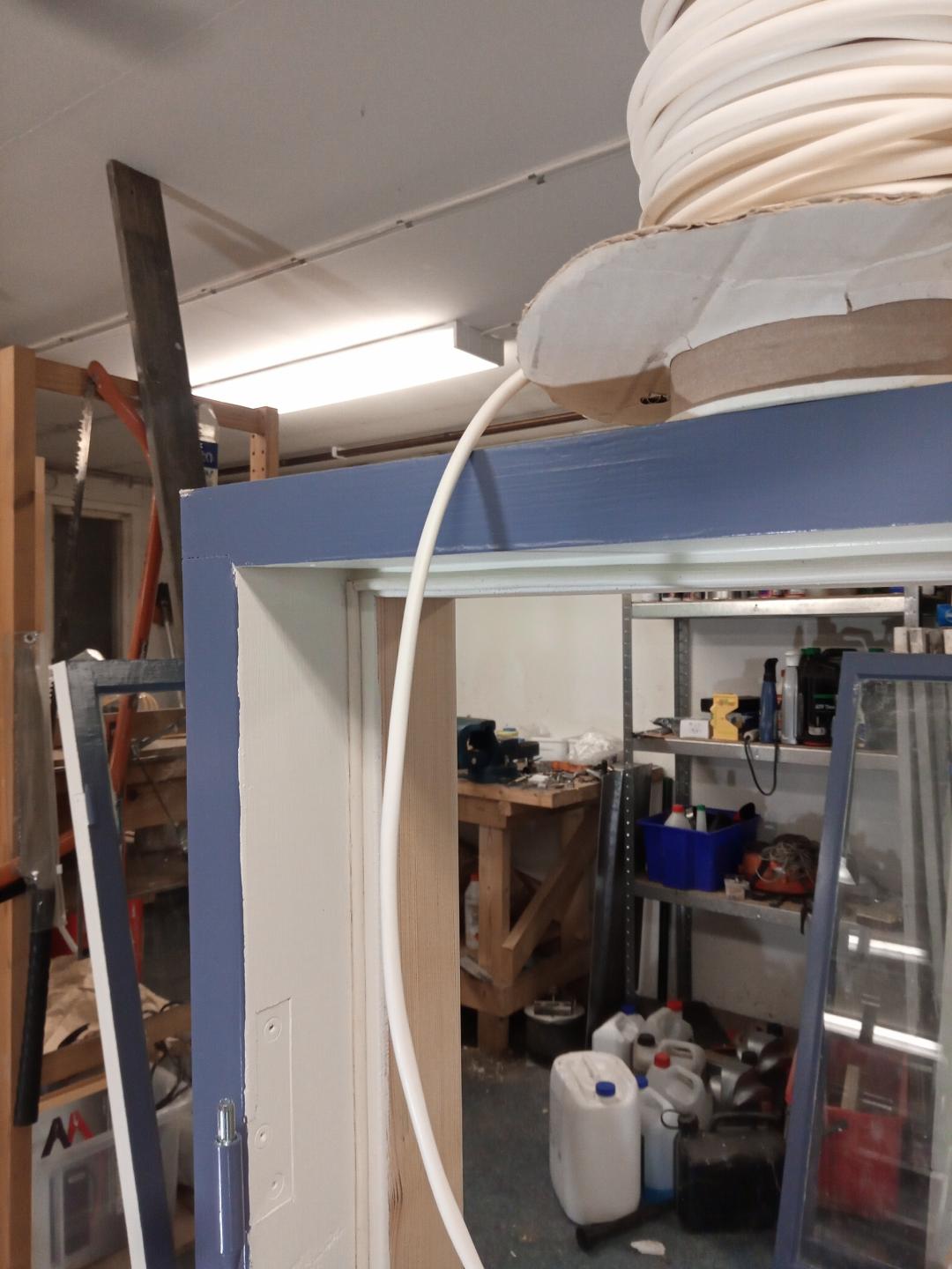

Ja, dags för att få in karmarna. Jag ställer de på två passbitar för att få det i våg, en nere i vardera hörn. Sedan kila uppe och nere båda sidorna, och mäta så att diagonalerna är lika. Sen tre skruvar på varje sida. Uppe, nere och strax över mitten. Vanliga 6 x 120 mm träskruv med torx. Försänkte med 10mm borr och sen borra med 4 mm blev bäst. Dyker huvudet in i karm, så blir det en god mängd spackel som täcker. Sen bort med kilarna, så det sitter 3 skruvar i vardera sida och två passbitar under som det står på. Var ganska smidigt faktiskt! Som ni ser så hade jag satt läkt på utsidan av fönstret för att justera in fönstrens placering i väggen. De skall sitta i liv med fasadpanelen, allt annat är osnyggt.

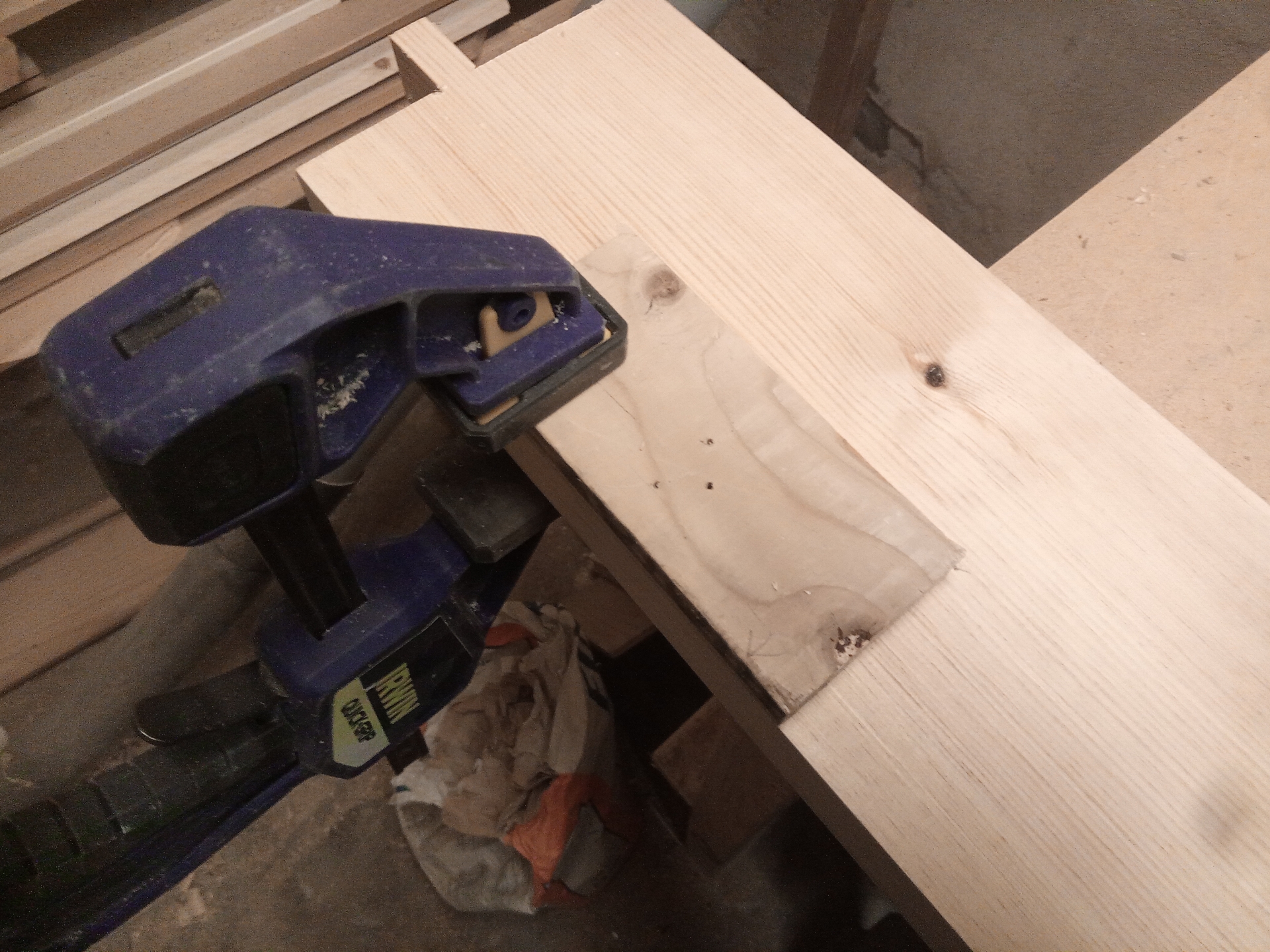

Gjorde mig en lite mall för att borra in fönsterhakarna i karmarna. De är synliga skruvar, så då fick jag leta upp förnicklade mässingsspårskruv på Hornbach. På bilden testar jag på överbliven bit.
