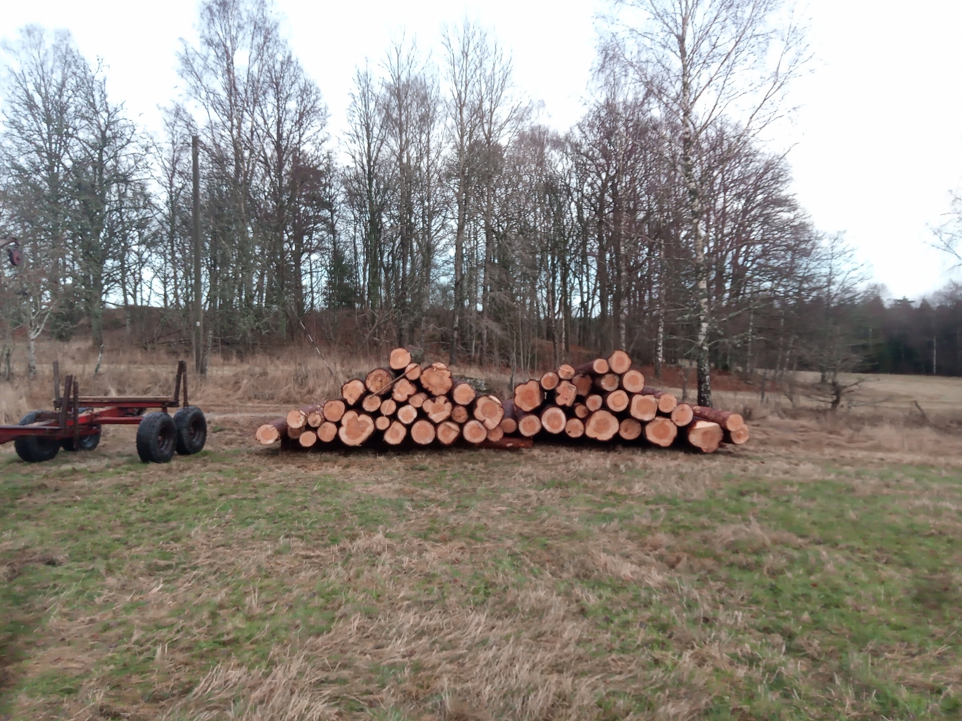

Det kalla vädret har försvunnit, så nu slutar jag med tallen. Fick ut det sista timret idag. Anmält o klart. Rätt nöjd med höjden på traven. Tror det är ca 15 fub.
Tänkte se hur Biometria och jag är överens om kvaliteten innan jag hugger mer tall
Så nu hugger jag lite i närheten, björk och granundervxät.

En tallvälta är alltid en fröjg för ögat, @Mangan :ymhug: :ymhug:

Förstod i ett tidigare blogginlägg att du bedömde att det var god kvalitet på tallen med en del klass 1.
Då är det nog bra att det inte går som travmätt Värötimmer.
Kollade på längdkorrektionen på leveransprislistan för talltimmer i Kinna VO m.fl. och konstaterade att det kan vara tveksamt att aptera timmer i klass 4 i 31 eller 34 dm längd då man kommer rätt nära massavedspriset.

Jo, jag har huggit några korta för att klara krök så det hamnar i klass 1 eller 2/3. Annars är det 3,7 eller 4,9 som gäller.
Tall ser alltid fin ut på håll...

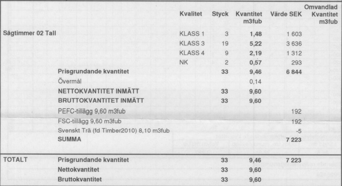

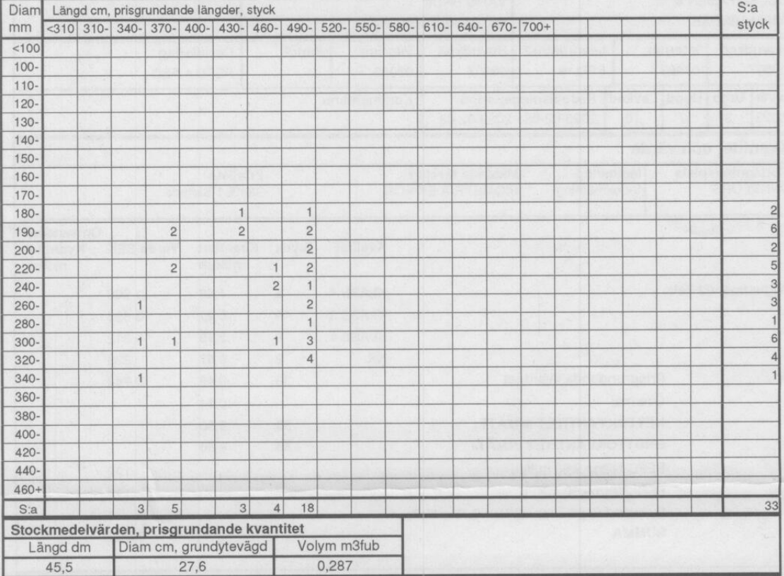

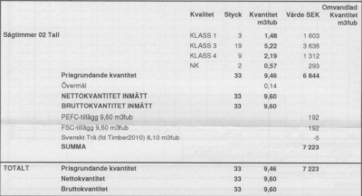

Nu har de varit och tagit halva högen... Av 33 stockar var 3 st klass 1. Dock 15% av volymen. Två stockar blev nedklassade. Jag *tror* det är för krök. Biometeriua har någon instrukiton för Unnefors att om de har mellan 120 och 150 cm utbytesföruist men ändå minst 250 cm utbyte blir det kvalitet 8, orsakskod 2. Så stockar som låg strax över gränsen på krök. Inte helt förvånad. Fick ändå 514:-/fub för dessa. Nästan som massaved...
Snittpris 757:-/fub för talltimmer. För massaved får man nu 510:-/fub.
