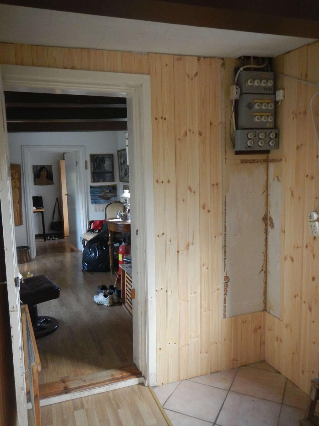

All panel på väggarna är på plats nu. Det blir mer panel sedan på skåp och hyllkanter. Har kommit fram till att jag måste måla panelen nu innan jag börjar bygga förvaring. Det skulle bli mycket besvärligt att måla panelen bakom när hyllorna väl är på plats. Hyllorna skall ha en rätt hög framkant så de blir mera som lådor där mössor och allt annat kan ligga utan att ramla ut.
Så jag håller just på att måla färgprover. Det skall vara en ganska ljus grå färg. Jag har kvar av den grå färgen till köksluckorna. Den är lite för mörk men så har jag en slatt vit färg av samma sort att blanda med. Har just strukit dagens andra prov. När det väl blivit rätt så tar jag med en bit av provet till färgaffären så får de scanna den och skaka ihop en burk.
Där skåpet skall bli sätter jag ingen panel, skall bara spackla, slipa och måla väggen i samma kulör.

Blir ju mycket bra, "totte", och vilket jobb du har gjort :-bd :-bd
Men var jag dig skulle jag stuckit handen djupt i fickan och
investerat i ny el-central med modärna säkringar.
Kostar ju skjortan, men värd varje öre.
av totte sön 09 okt 2022, 22:33
Tack Jens! Nej, nån ny elcentral blir det inte. Elsystemet i huset fungerar och smältsäkringar av gammal modell gör sitt jobb. Har fungerat dom gånger det varit fel. Ena gången överslag i varmvattenberedaren, som byttes. Andra gången kortis i en skarvsladd.
av Mangan mån 10 okt 2022, 10:15
Är det en jordfelsbrytare man ser där? Täcker den allt? Det hade jag annars satt in en för hela anläggningen.
av totte mån 10 okt 2022, 19:42
Det är en sådan ja, men den är endast för golvvärmen i badrummet. Det där med jordfelsbrytare för hela anläggningen blir en kommande fråga. Som synes hänger den där och dinglar i trådarna, vilket den nu slutat att göra så som ses i nästa blogginlägg om en stund..
av th mån 10 okt 2022, 20:05
Ett tips om du kopplar in jordfelsbrytare för hela anläggningen: Koppla inte in kyl och frys på den :ympray: Då kan ett struntfel i anläggningen eller ett blixtnedslag i närheten av huset när man inte är hemma leda till att mycket mat blir förstörd. Det kan även vara bra att ha viss vital grundvärme utanför jordfelsbrytaren. Sannolikheten att man får ett konstigt fel som riskerar brand men inte löser ut säkringen är ju minimal i dessa prylar.
av totte mån 10 okt 2022, 20:08
Tack för goda råd!
av Mangan mån 10 okt 2022, 20:23
Jag är för att ha alla på samma JFB. Då märker man att den slocknar. Viktigare att hitta alla struntfel och fixa dessa!
av th tis 11 okt 2022, 00:05
Jordfelsbrytare är bra grejor och är ju numera standard i nya anläggningar. Men ibland kan man bli lite för bekväm om man har en installerad. Jag installerade en när barn nr 1 var på gång men var lite slö med att byta ut eluttagen till petskyddade. Mycket riktigt så slocknade huset helt plötsligt en dag och man hörde ett litet konstigt ljud från ettåringen som just hade stoppat in något i det spännande hålet.
Ingen skada skedd men de kvarvarande uttagen utan petskydd blev snabbt bytta :oops:
av Mangan tis 11 okt 2022, 16:54
Allt kan hända, älsta dottern lyckades stoppa in honkontakten på en rakapparatsladd i munnen. Andra änden av sladden satt i petskyddat uttag, men vad hjälpte det. Vi hade ingen JFB heller. Ingen skada skedd.
