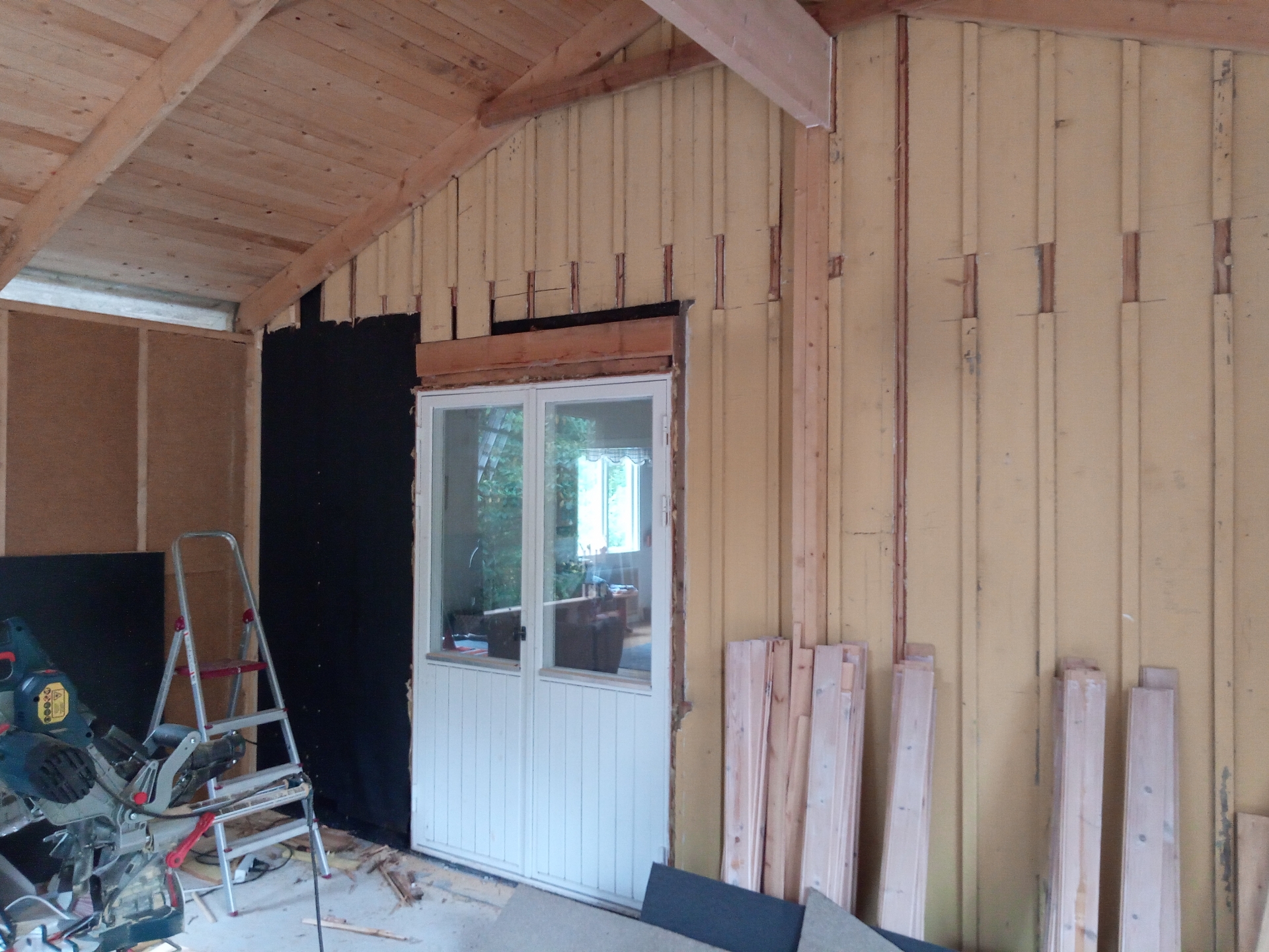

Jag beslöt att riva panel som satt på gamla ytterväggen, tror detta blir lättare att få till sen med el bakom etc.

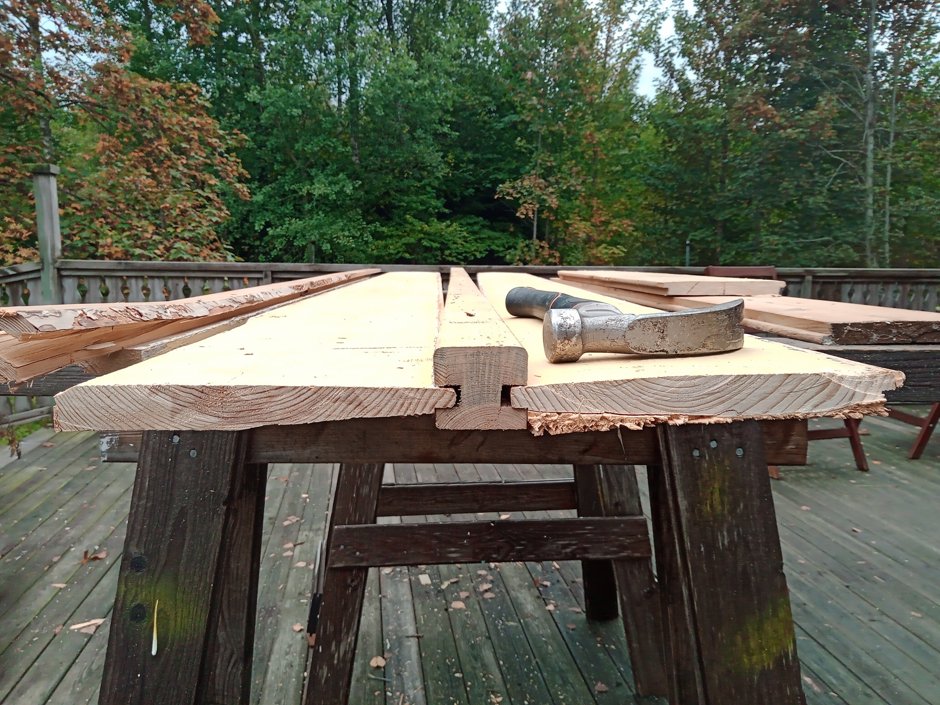

Panelen är från 1937, original. Åtminstone några lister och en panelbräda bedömmer jag som furu (pga av vankant med bark samt rödkärna).

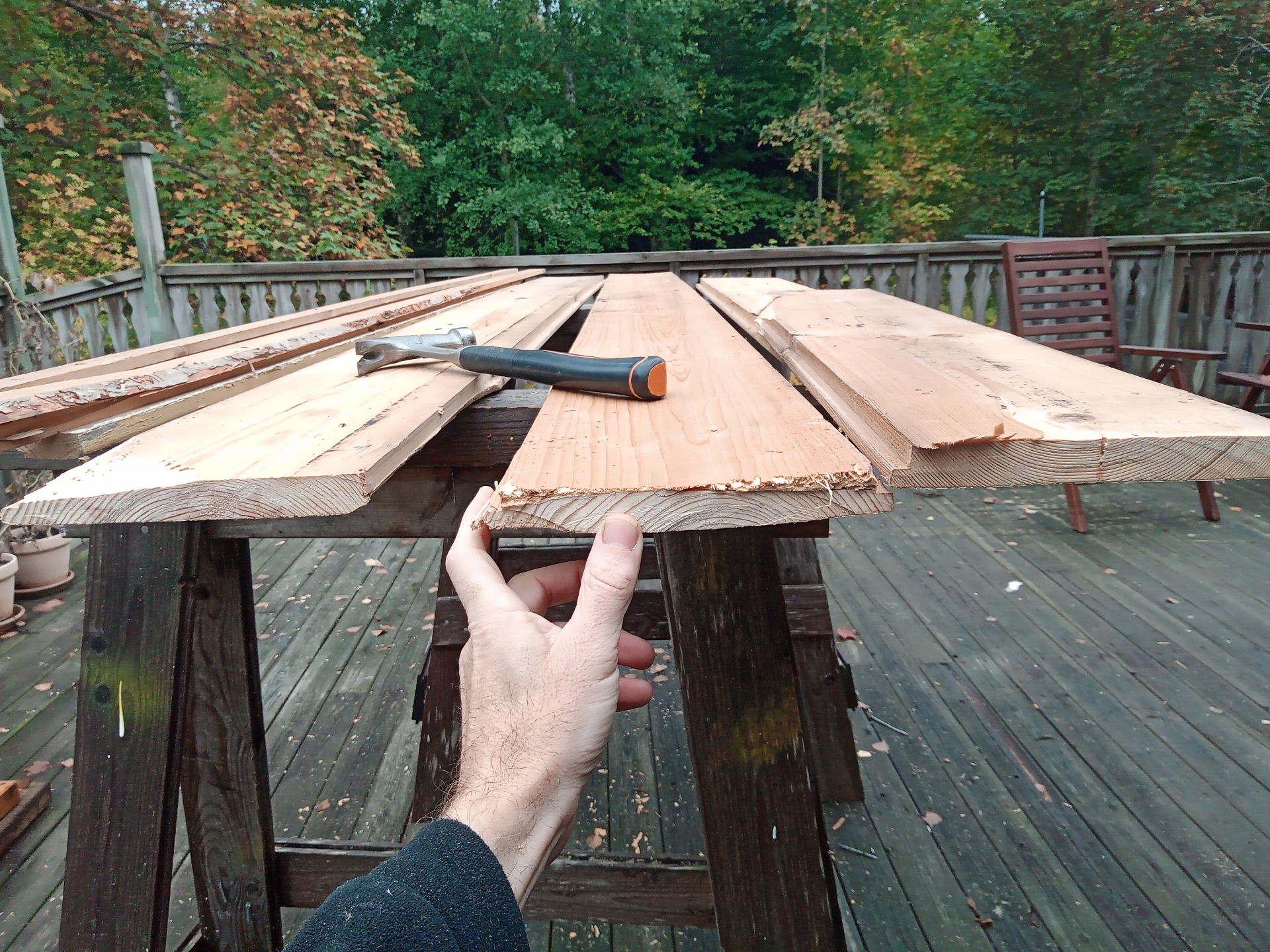

Man kan observera att de har inte varit så noga vilken sida som skall sitta utåt. Panelen och listerna är profilerade, så bara listerna sitter med spik och några enstaka i panelen. Smart tycker jag. Panelen är ca 200 mm bred.

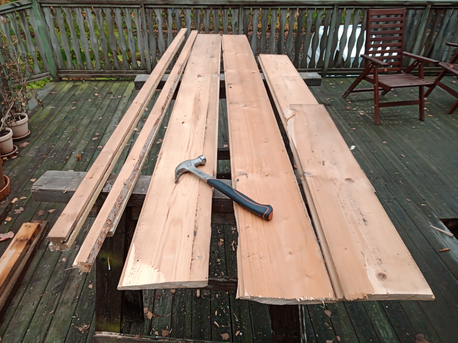

Den här panelen har suttit på sydsidan, men är ändå i väldigt fint skick. Trots att man inte grundmålat innan den sattes upp och trots att det inte är luftspalt bakom. Som ni kan se är årsringarma inte alls särskilt täta på några paneler, det varierar mycket.
Antagligen kommer panelen från Småland, det är ett Gullringshus.
Varför tror ni detta funkar, är det skillnad tall/gran på panel? Eller är det färgen? Eller att huset är så dåligt isolerat så panelen värms upp inifrån?🤔

Intressant fråga det där.
Väx själv upp i ett hus från 1936-37 byggd med liggande panel bara rakt på svartpappen. När min svager rev den för att isolera, så var ytpanelen i mycket bra skick. Frös mycket i det huset!
av Ulla E.A tor 29 sep 2022, 11:19
Det er furu/tall! Ja, om dårlig isolert så kan det bli sånn.
av Hansolov Lönn sön 02 okt 2022, 08:25
Vet du om panelen är bytt sen 30talet i mina ögon så är den det på typ 60 talet med dom listerna oftast hade man inte maskinhyvlade lister på 30talet möjligen inne men täcklister eller hattlister var ofta bara ribbor som spikade upp mellan brädorna.
av Mangan sön 02 okt 2022, 12:17
Jag tror nog detta är original. Det står ett likadant hus i byn från samma tid med exakt samma panel. Har inte sett denna typ av panel/list någonstans annars, men om du hittar info om den vore jag jätteglad.
