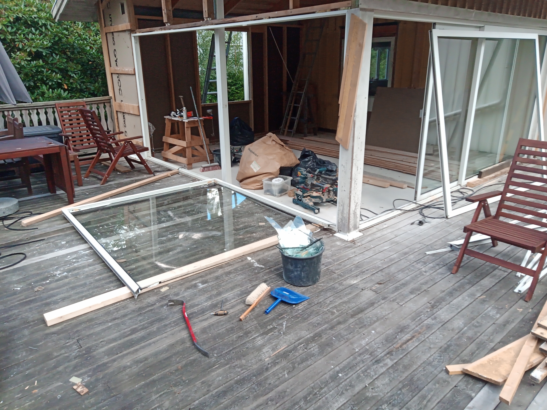

Okej, kom till slut fram till att ingen ville köpa dessa glaspartier, så de skulle till tippen. Jag hade ingen aning vilket sorts glas det satt i heller. Hittade ingen markering som det skall vara på härdat glas. Kanske laminerat?

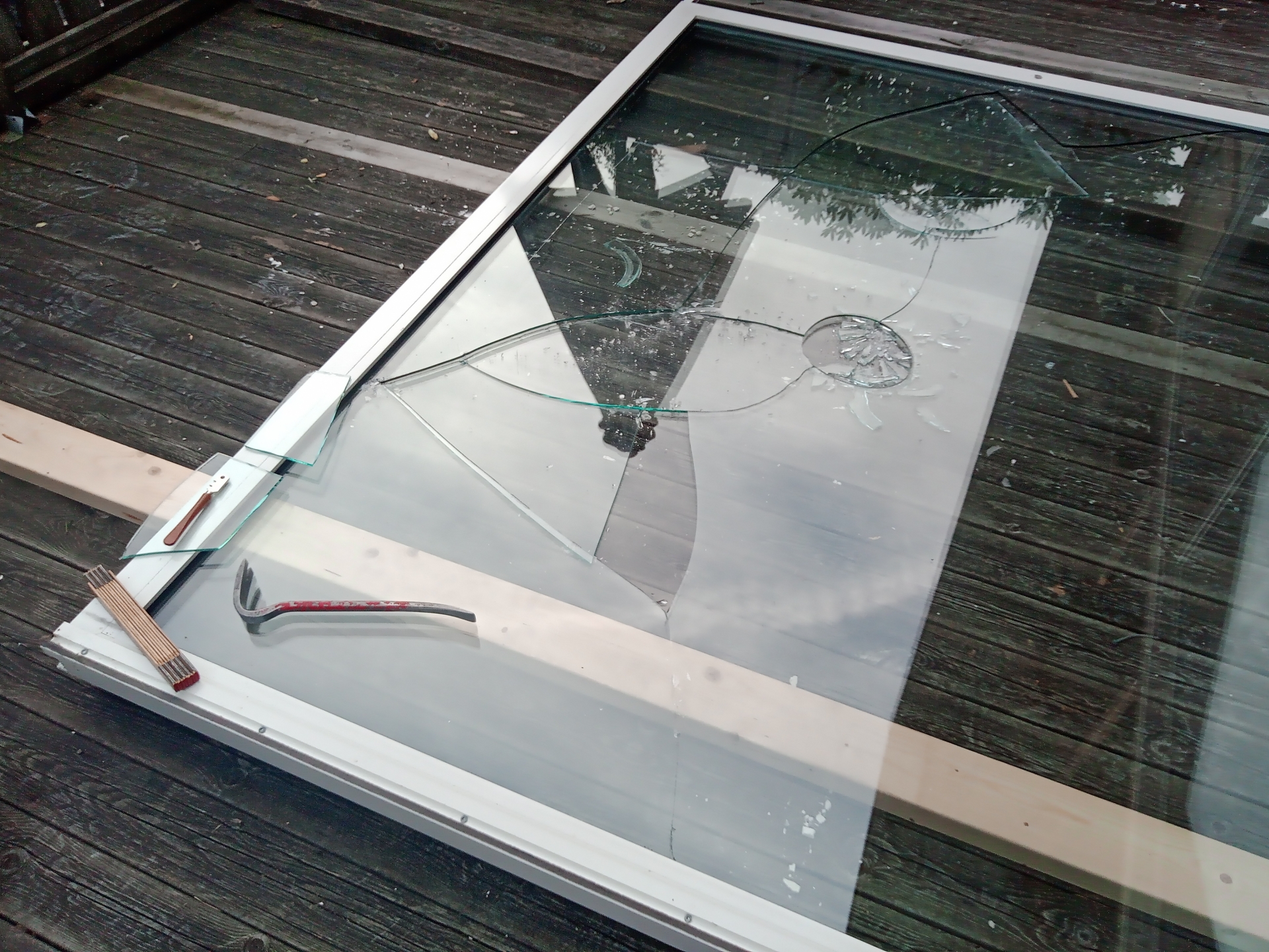

Bara att välta ner en dörr (vägde dryga 100 kg), och kasta en kofot på det. Vad är det värsta som kan hända, liksom? Det blev ett hål, det som syns i mitten. Helt vanligt 5mm floatglas, trodde inte det var OK på glasdörrar faktiskt.
Därefter vidtog det dryga arbetet med att krossa glaset så det blev i hanterbara bitar och så att jag kunde få loss ramen och göra den i bitar också.

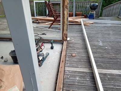

Tigersåg till långa aluminiumprofiler.

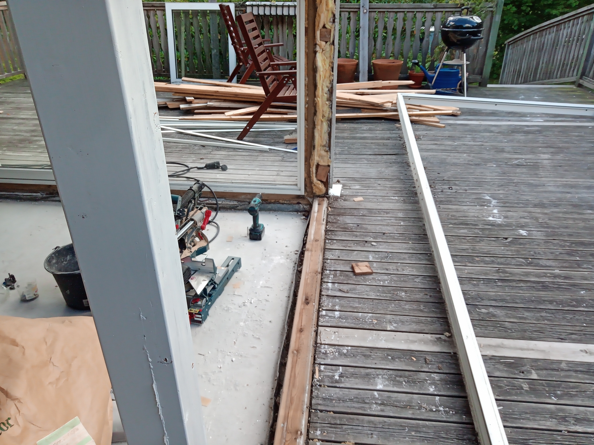

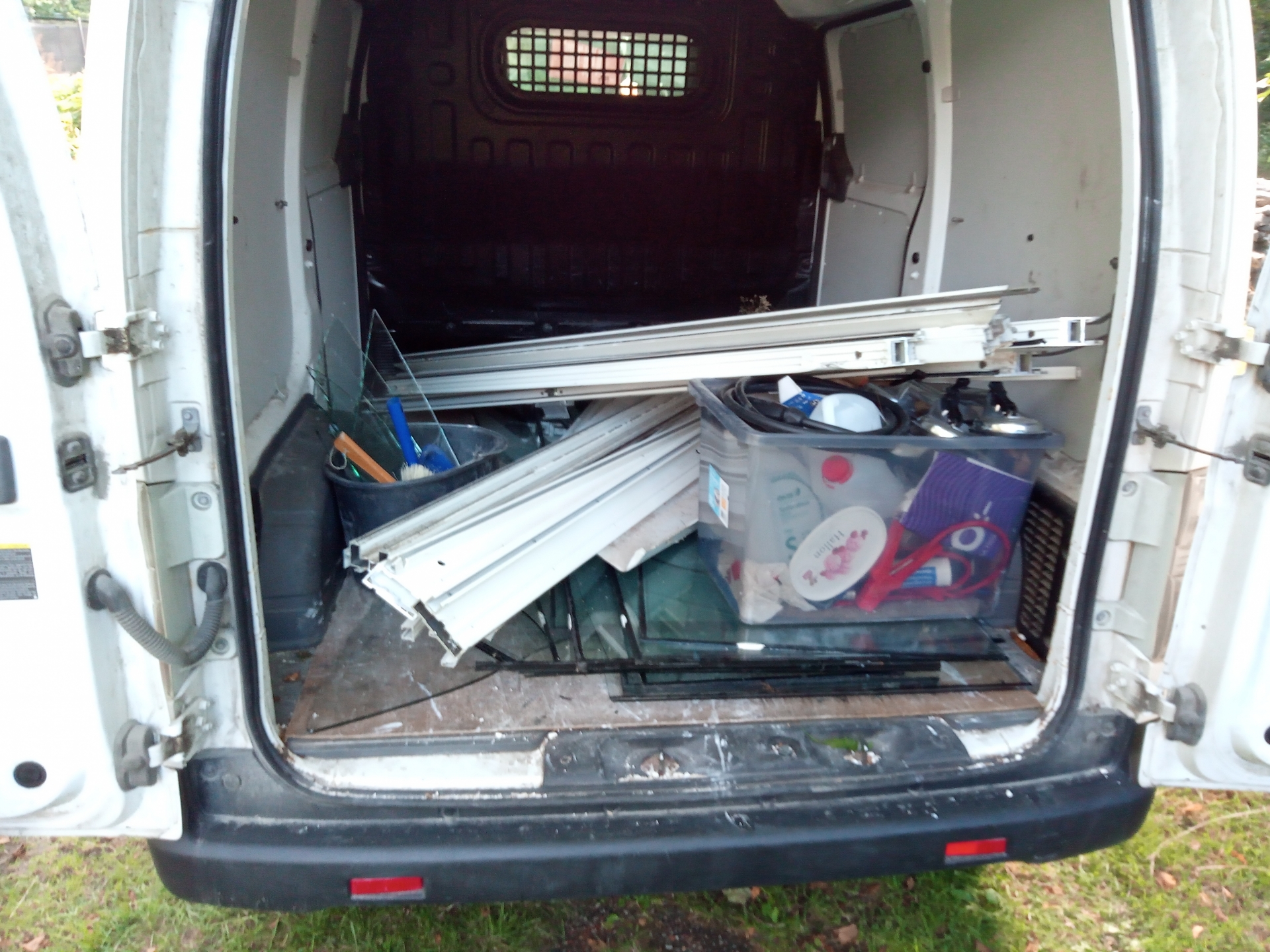

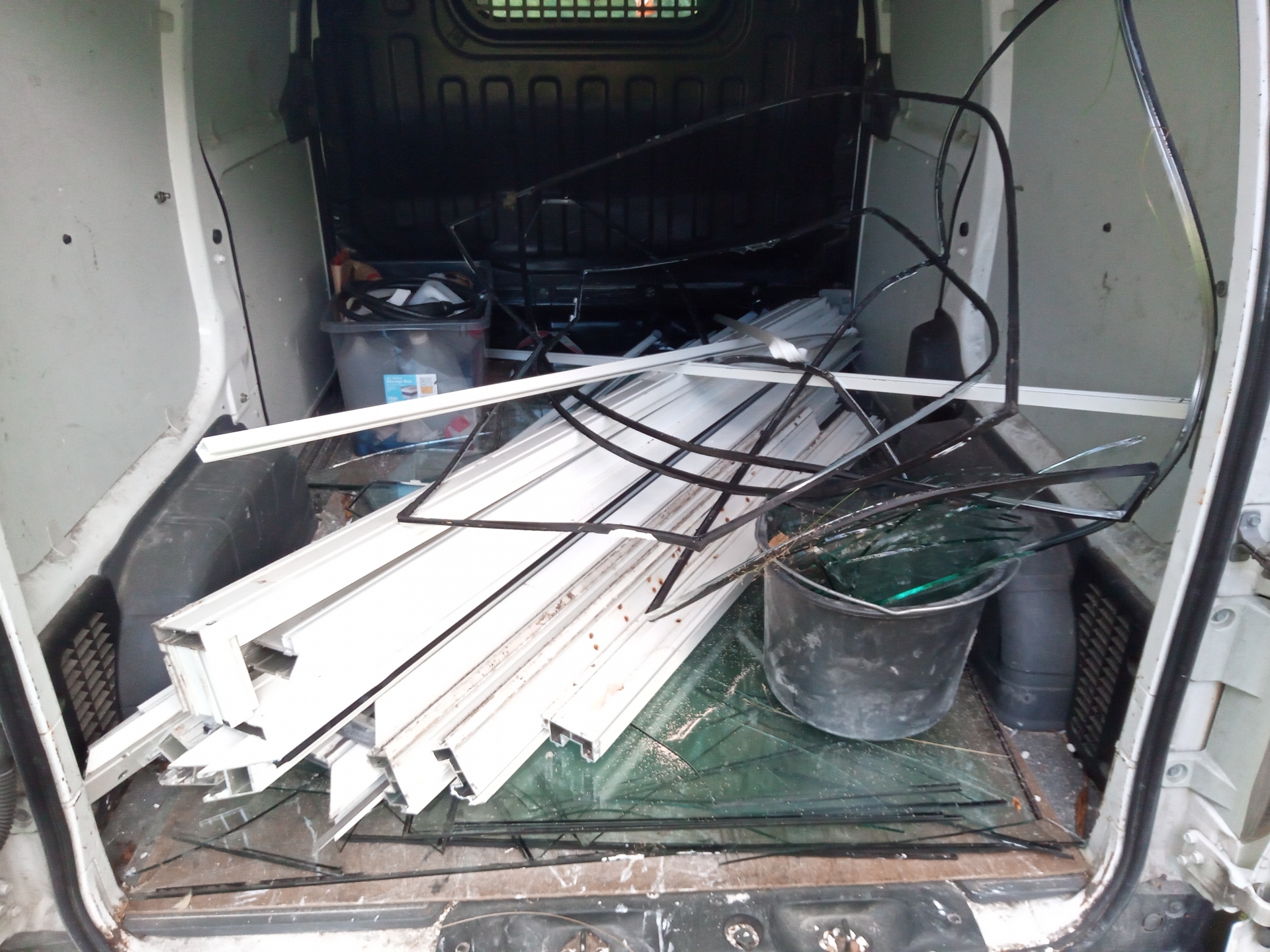

Till slut efter många timmars slit fick jag två av fyra dörrar in i bilen, redo att köra till återvinningen. Värsta var att få upp all småflis.

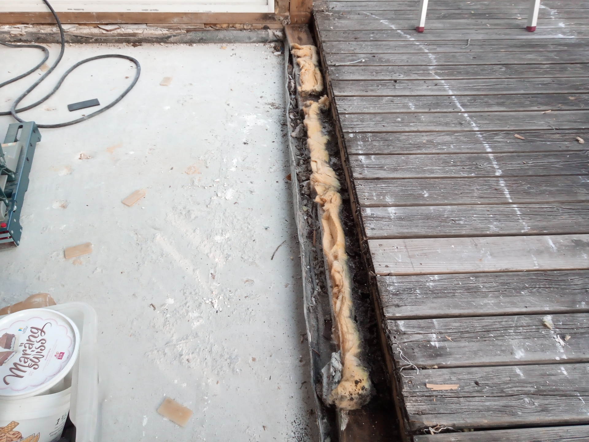

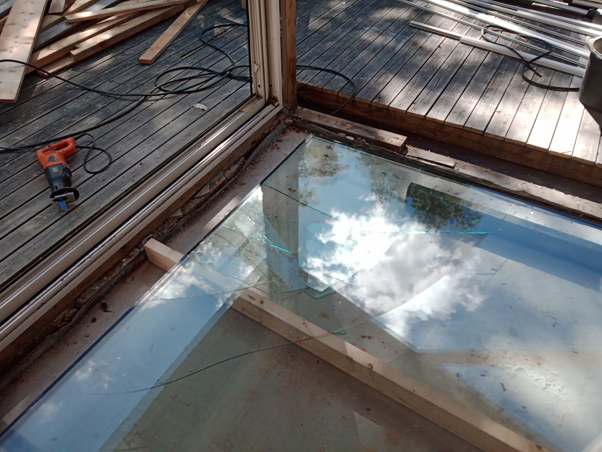

Den så kallade sylen under glaspartiet var inte en syll, utan några bitar virke med en blandning av glasull och betong emellan. Inte undra på att det drog!

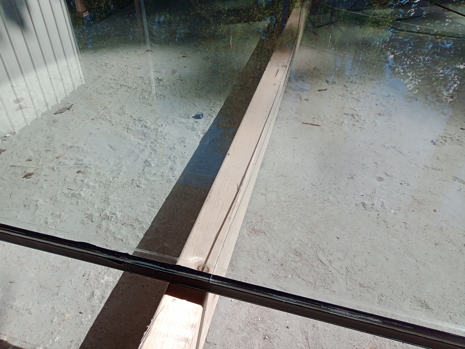

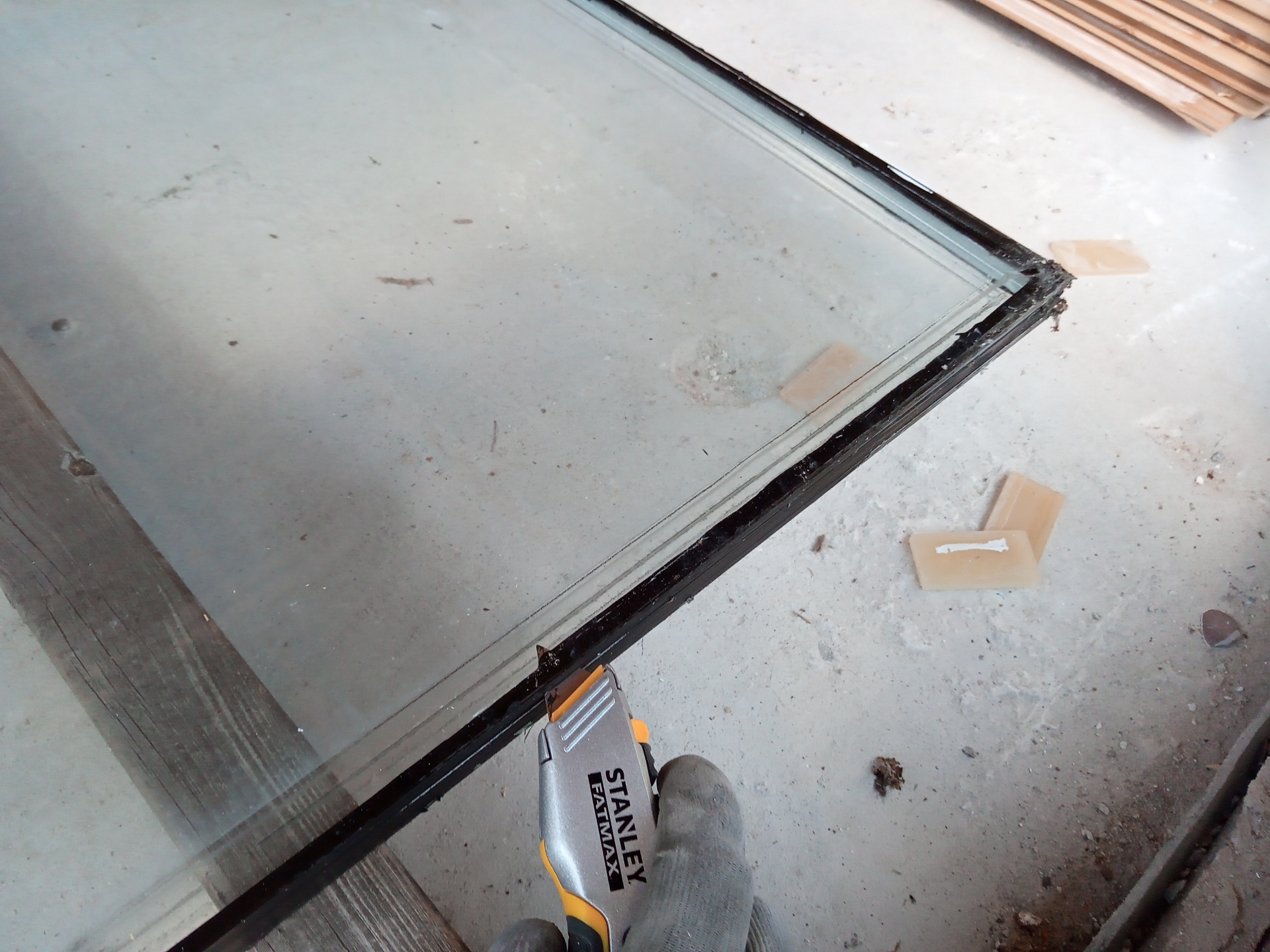

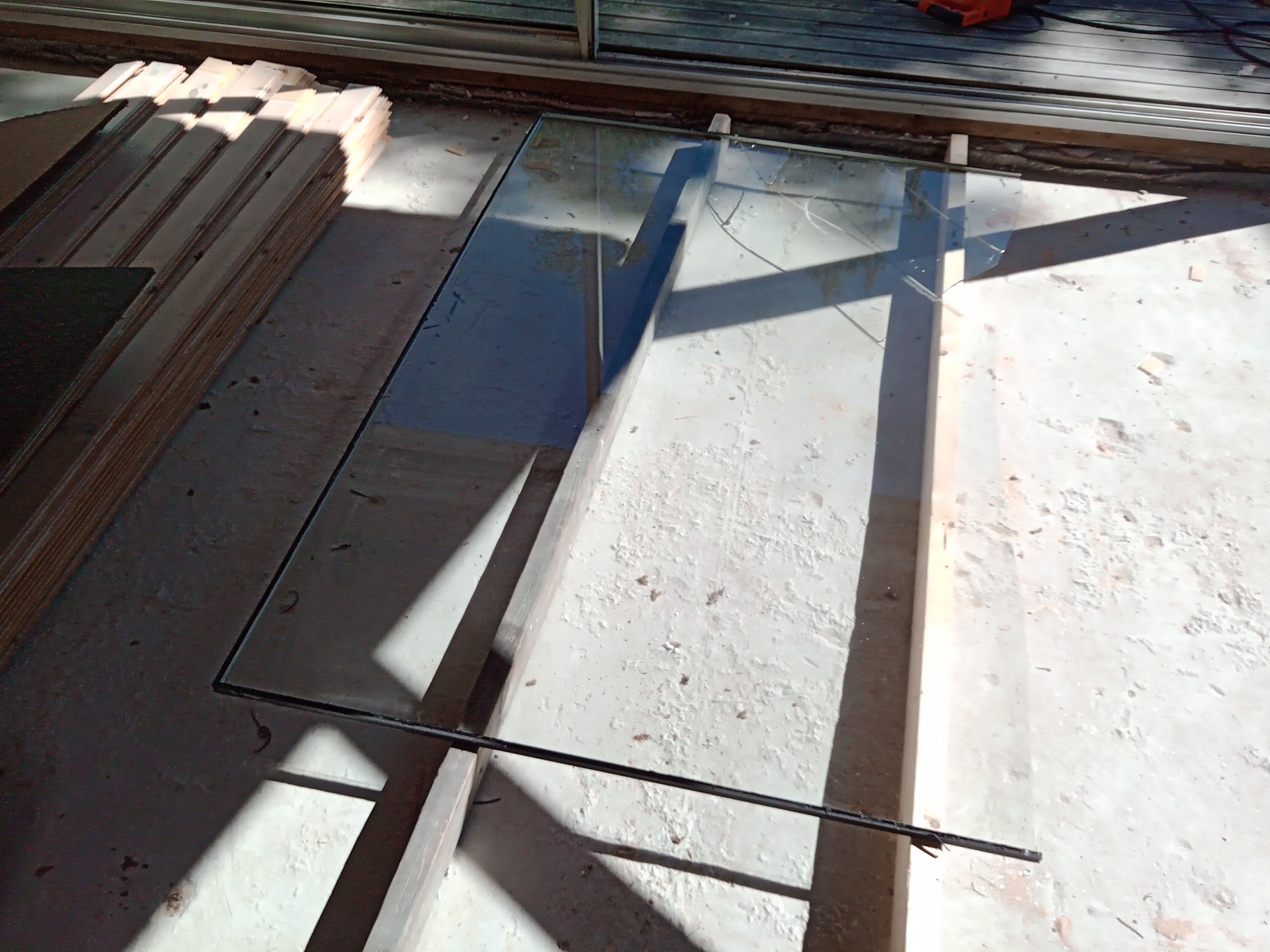

Okerj, tankern var att dela kasetten så jag kunde ritsa ett glas och dela det i hanterbar storlek.
Funkade OK, här har jag tagit bort en tredjedel på fram och baksida.

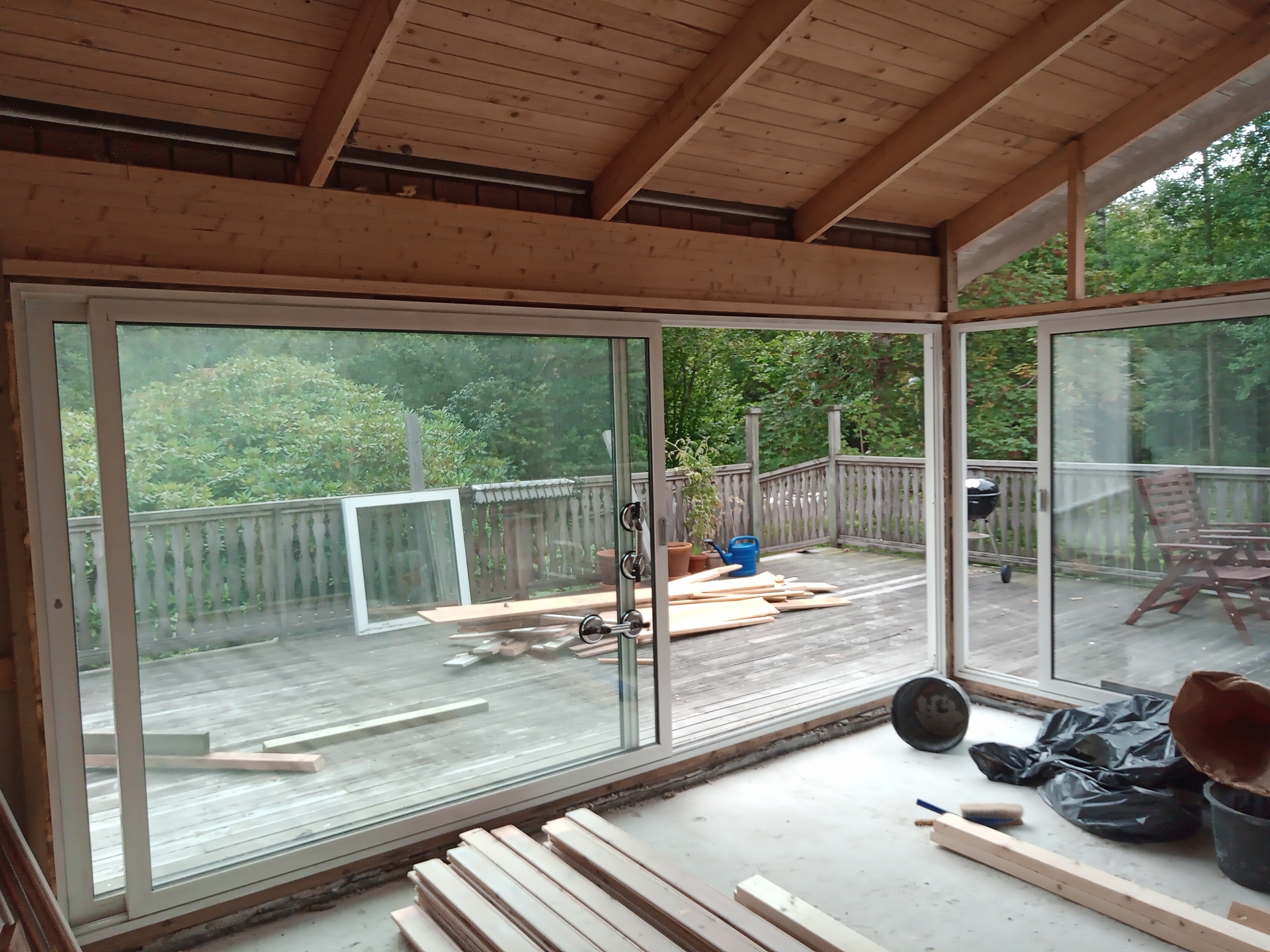

Ytterligare en bil full med glas o ram. Så var det jag gruvat mig mest för fixat.
