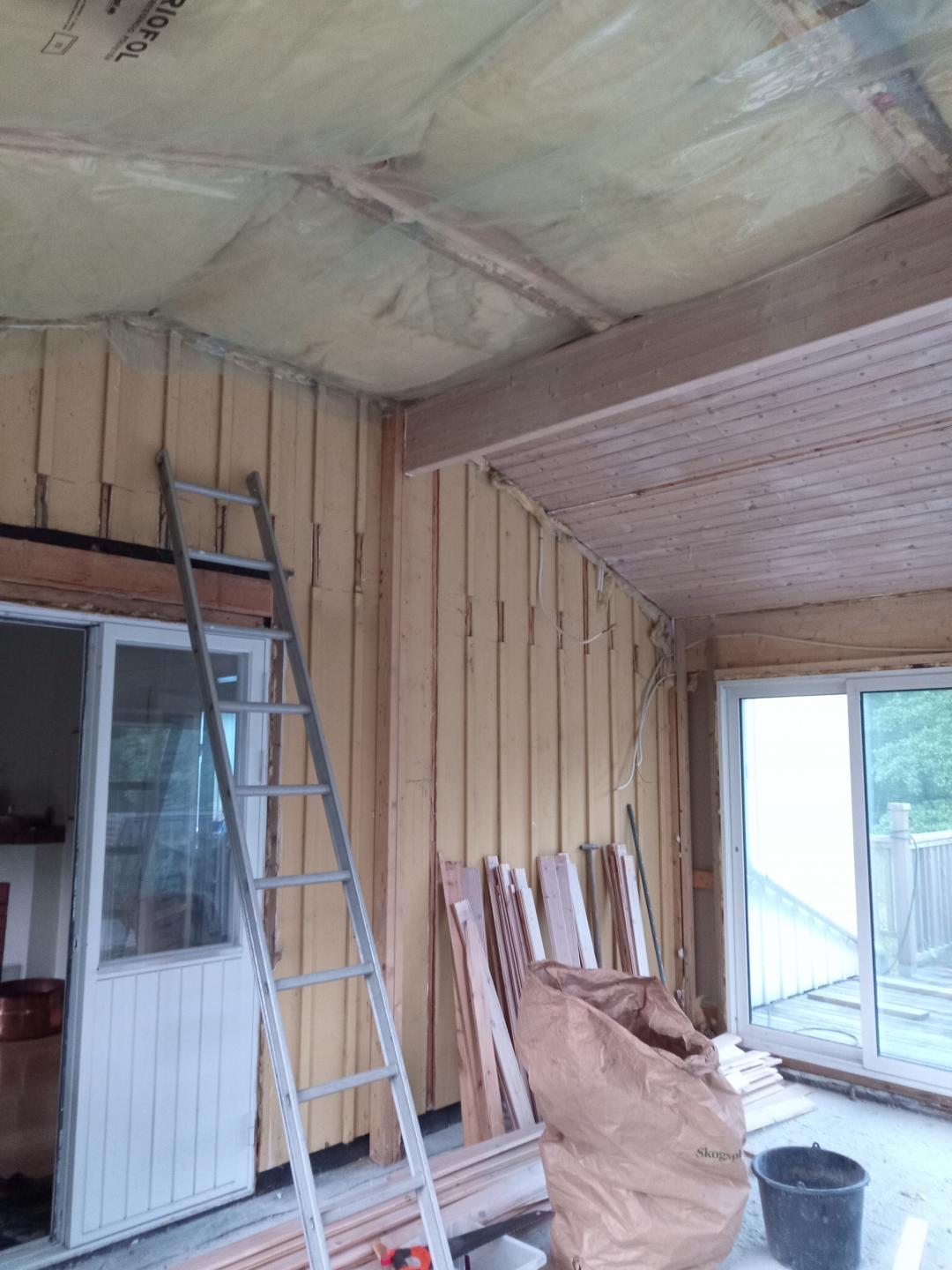

Jag passade på att se hur de hade gjort tidigare, tänkte jag skulle lära mig något om hur man byggt innan.
För att få plats med elen har man tagit bort något av låslisten mellan plankorna. Syns inte här, men plankorna spårar in i listen, så man har fått bryta loss det. Intressant paneltyp.

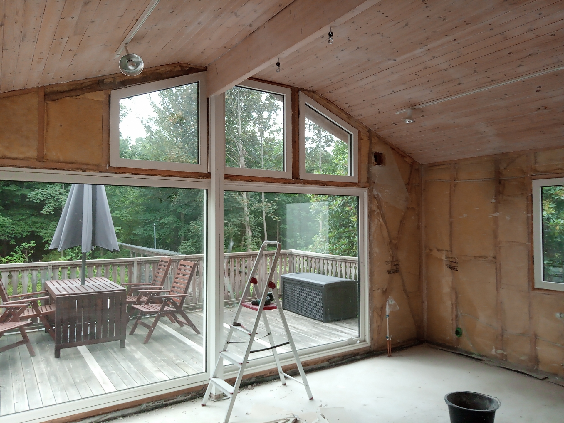

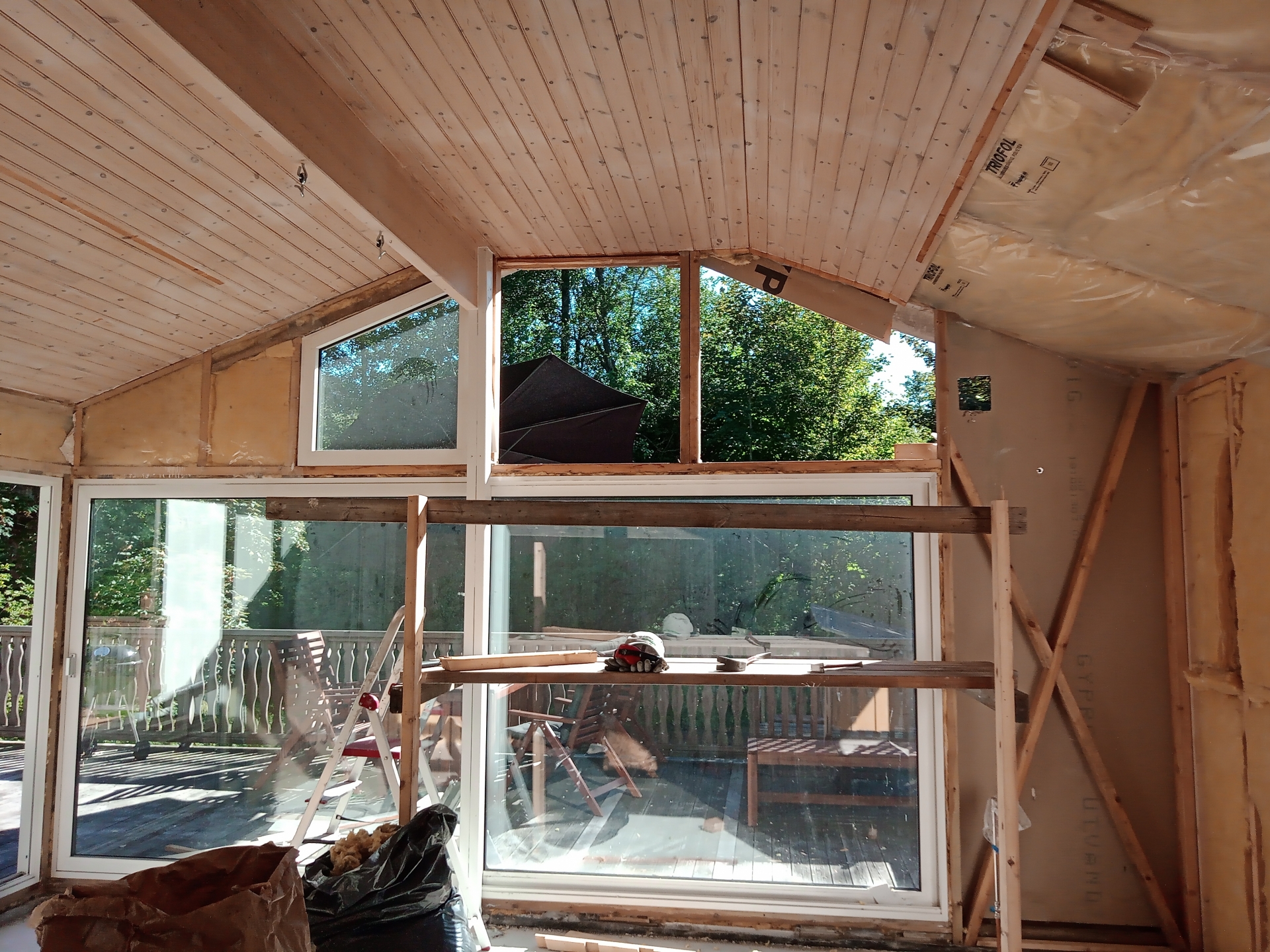

Här ser man lite fönster som skall bort, de mindre skall nog gå bra att såga bort skruvarna, men de stora? 🤔

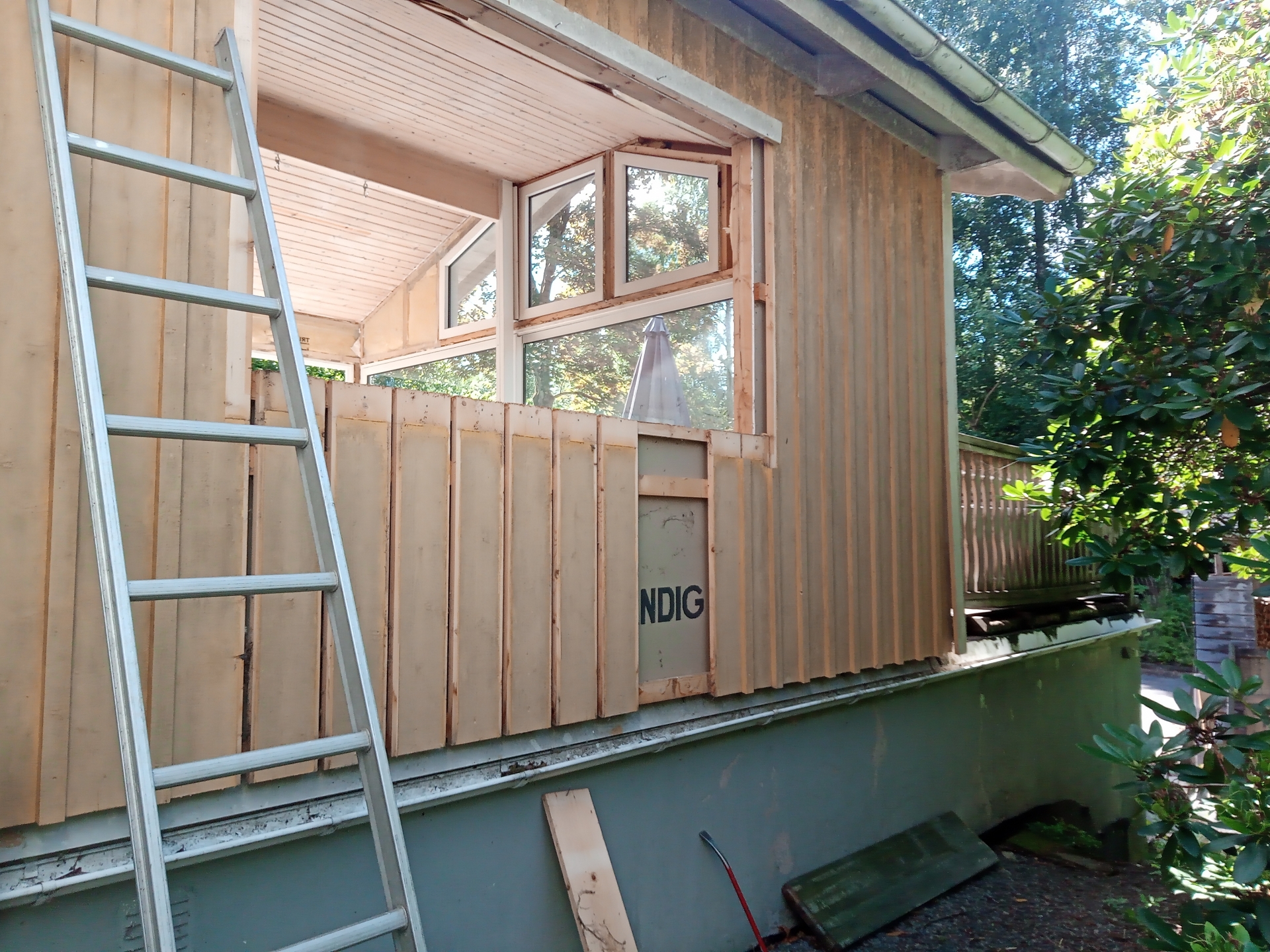

Befintlig ytterpanel är av vanlig typ med utegips och spikläkt. Panelen var inte grundad innan den sattes upp. Den var riktigt fin fortfarande efter ca 25 år.

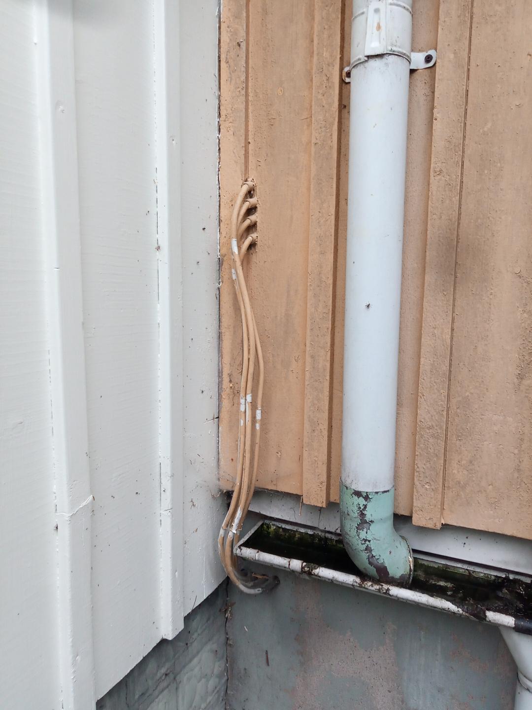

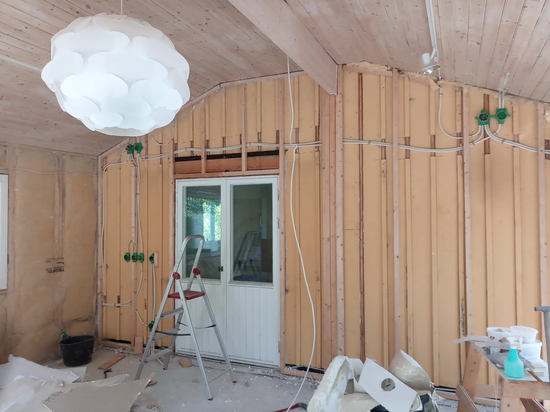

En "intressant" lösning för att slippa dra elen genom betongen. Givetvis skall det göras om ordentligt.
Kostade på mig en ställning för att säkert kunna lyfta bort fönstren. Det var inga problem.

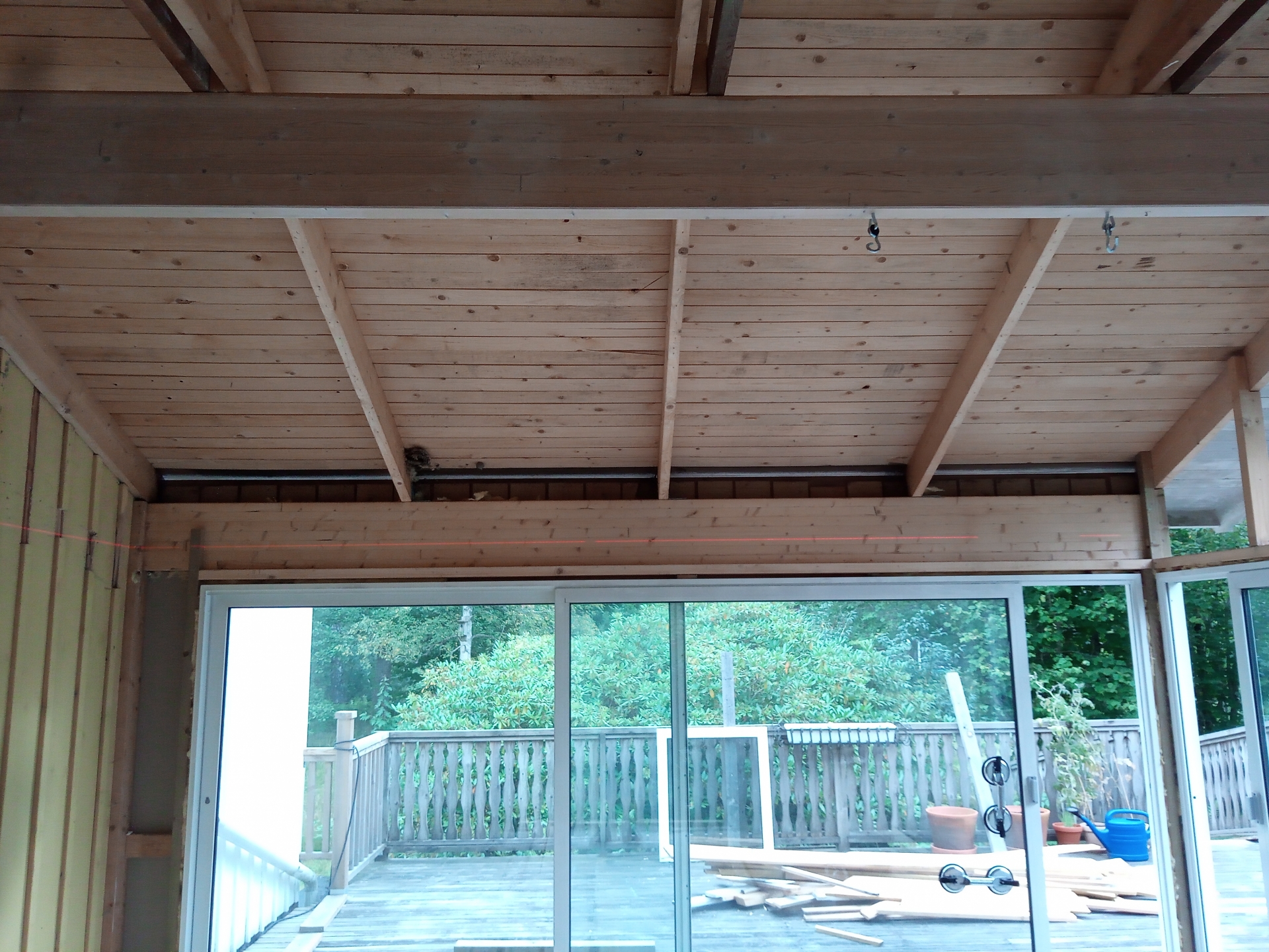

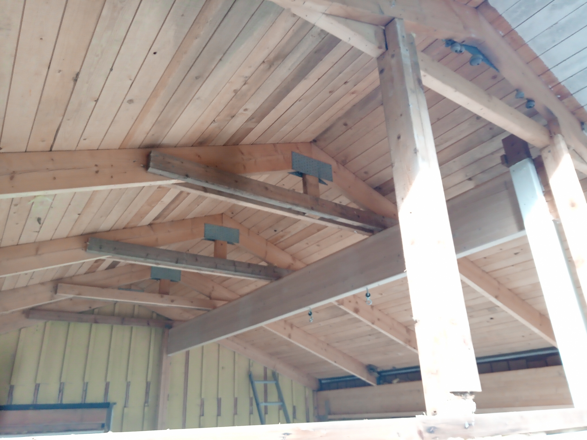

Takets konstruktion var lite intressant, undrar hur man räknar på det här. Jag skall inte ha öppet upp, men finns ingen anledning att ändra den bärande konstruktionen. Då måste man ju söka bygglov. 😎
Här är den andra bärande balken, där skall det bli vanlig vägg. Måste jacka ur för att kunna få plats med fönstren... 😥

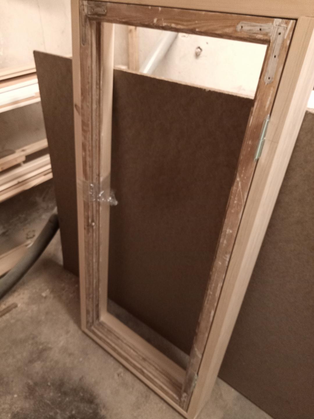

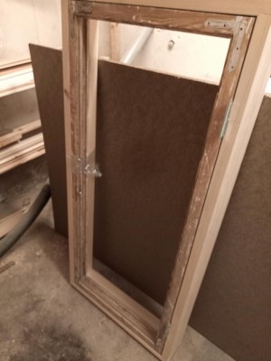

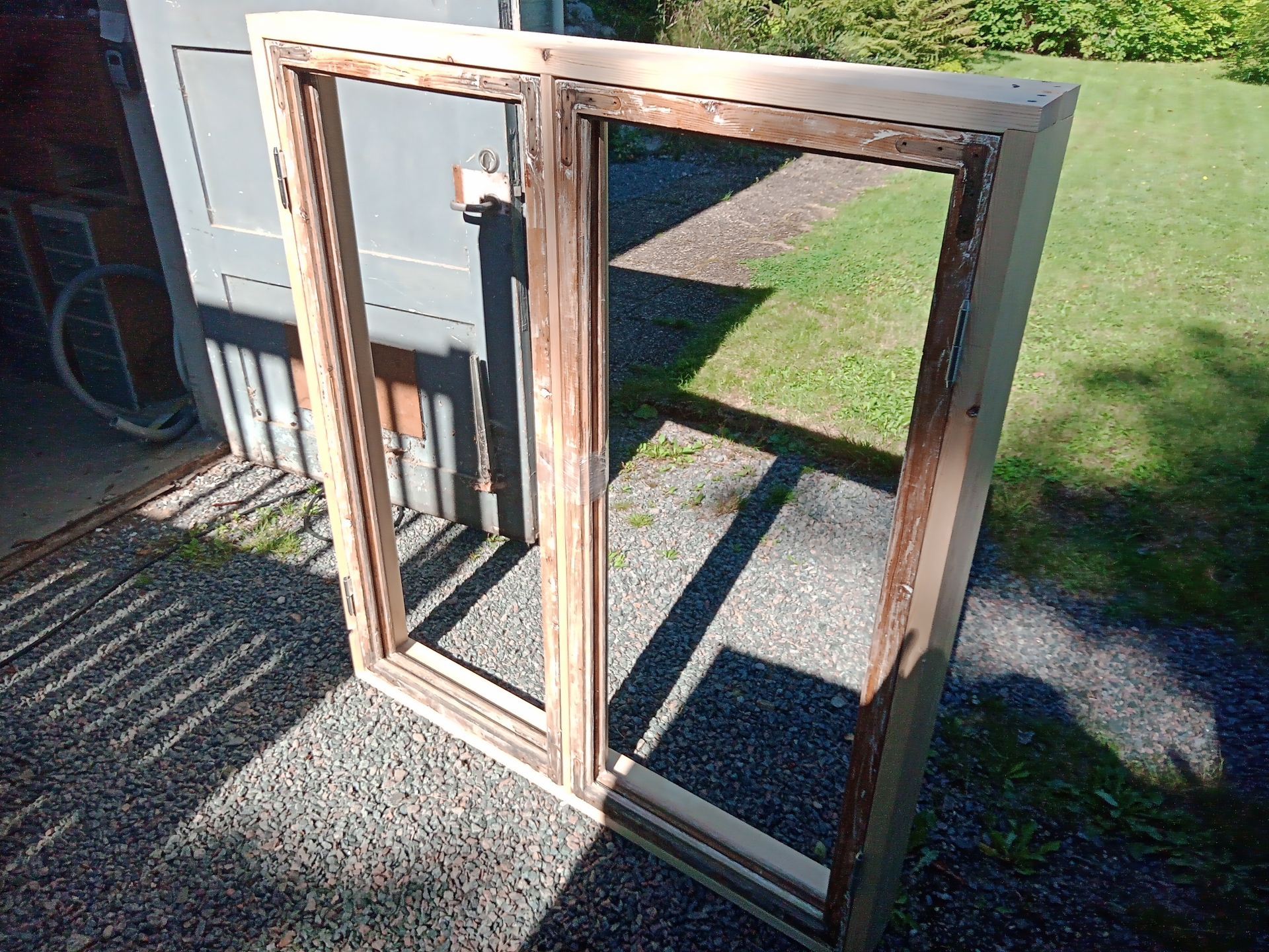

På tal om fönster, jag var och hämtade de nya karmarna till mina gamla bågar. Jag fick för mig att jag skulle ha två enkelbågar på var sin sida om entrédörren helt plötsligt, inga problem att ringa och ändra. Bra snickeri, Steninge snickeri i Slöinge. 👍

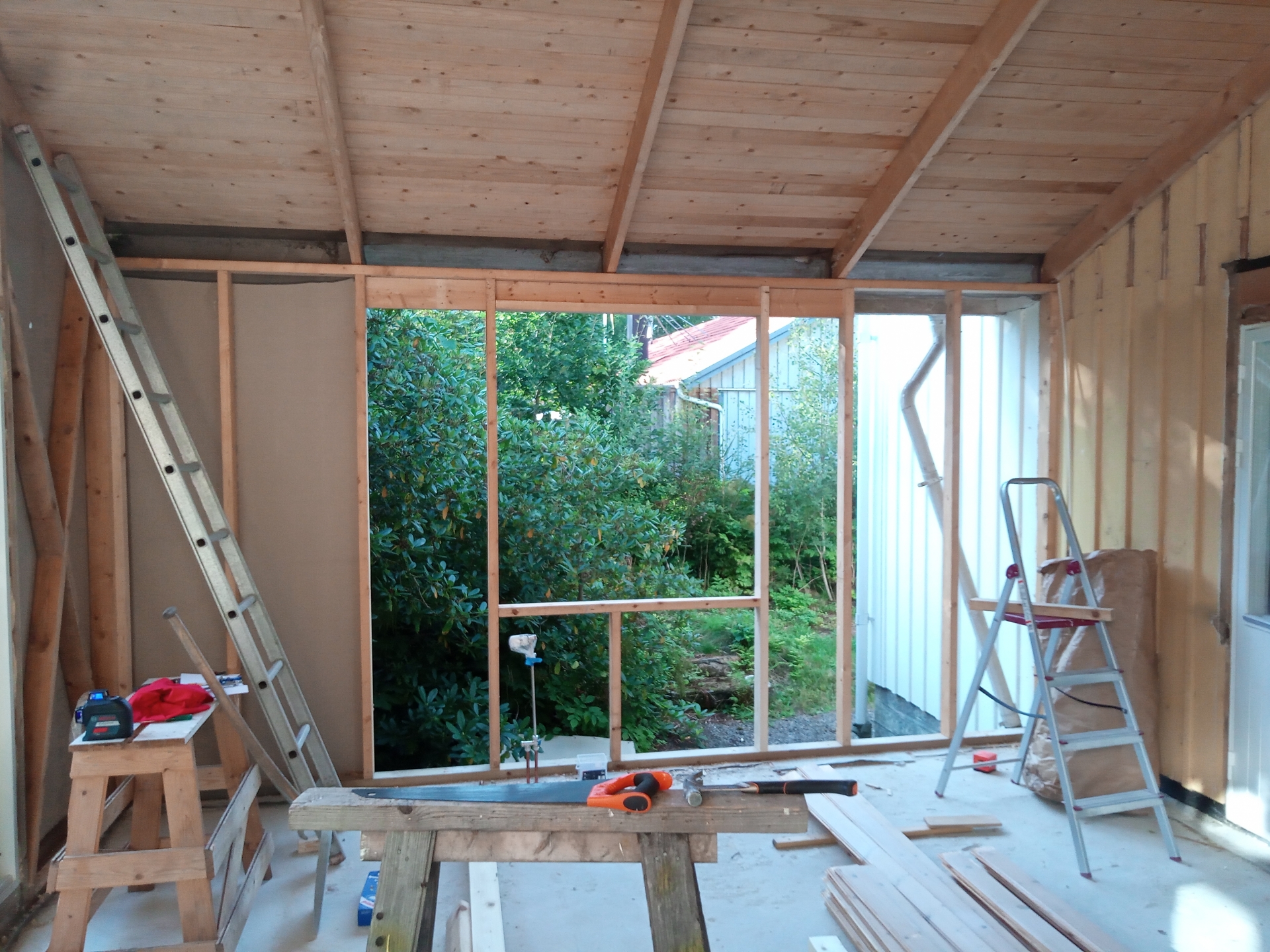

Så nu var dags för lite syntes. Började på den sidan som behövde minst pyssel. Gjorde ett nytt fönsterhål, befintlig avväxling fick vara kvar.

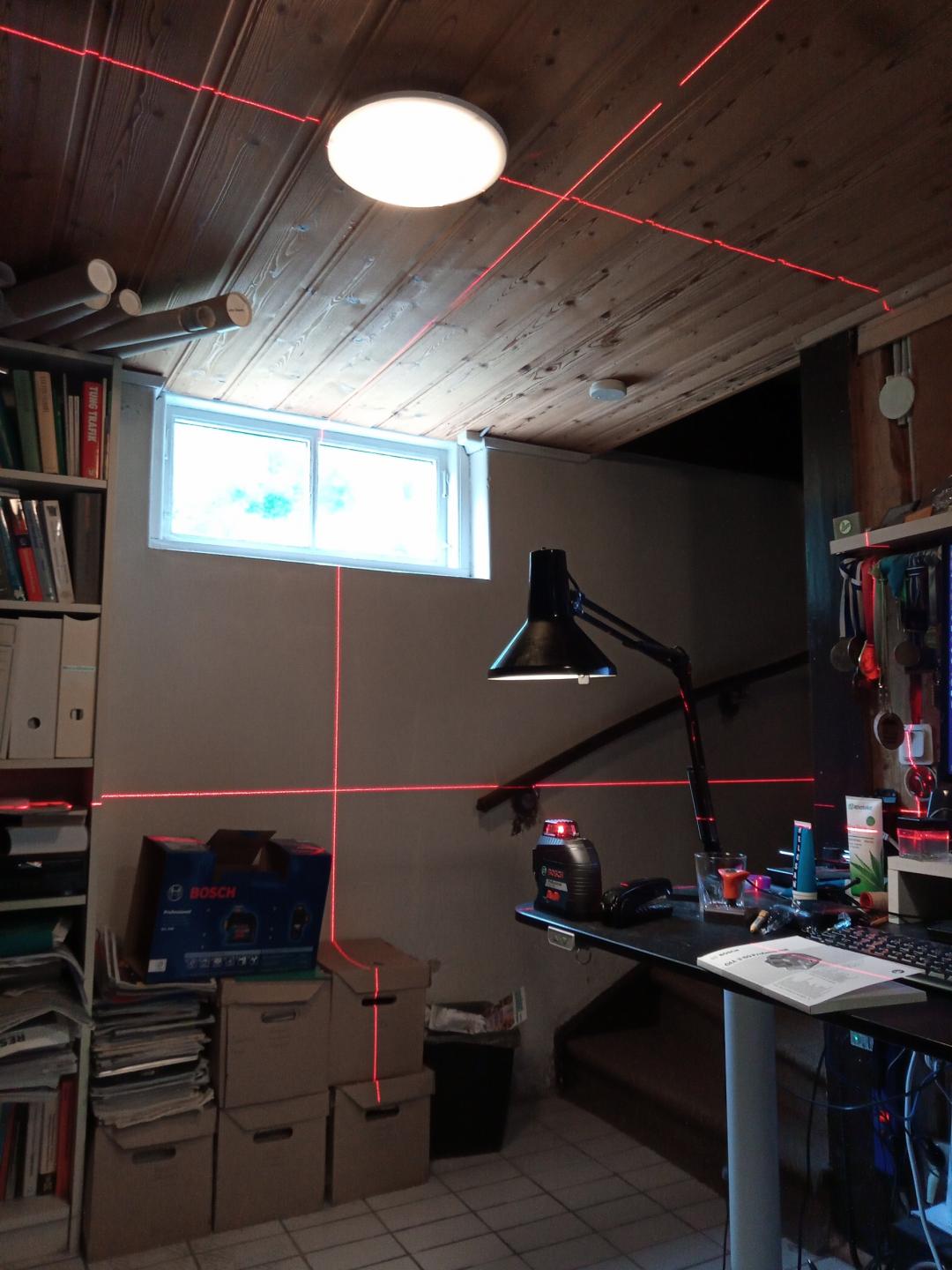

Det är ju inte bara jobb, man får ju anledning att köpa nya grejer också. Bosch GLL 3-80 krysslaser. Cool! Och nu ser ni varför jag vill ha ett nytt arbetsrum. 😎
