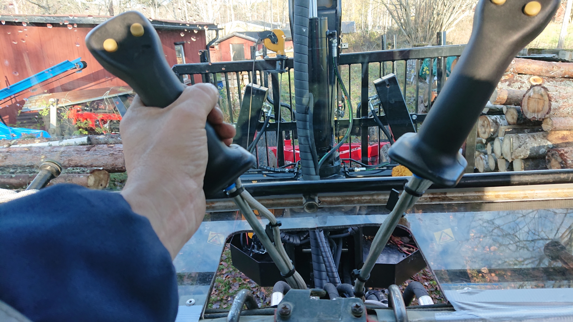

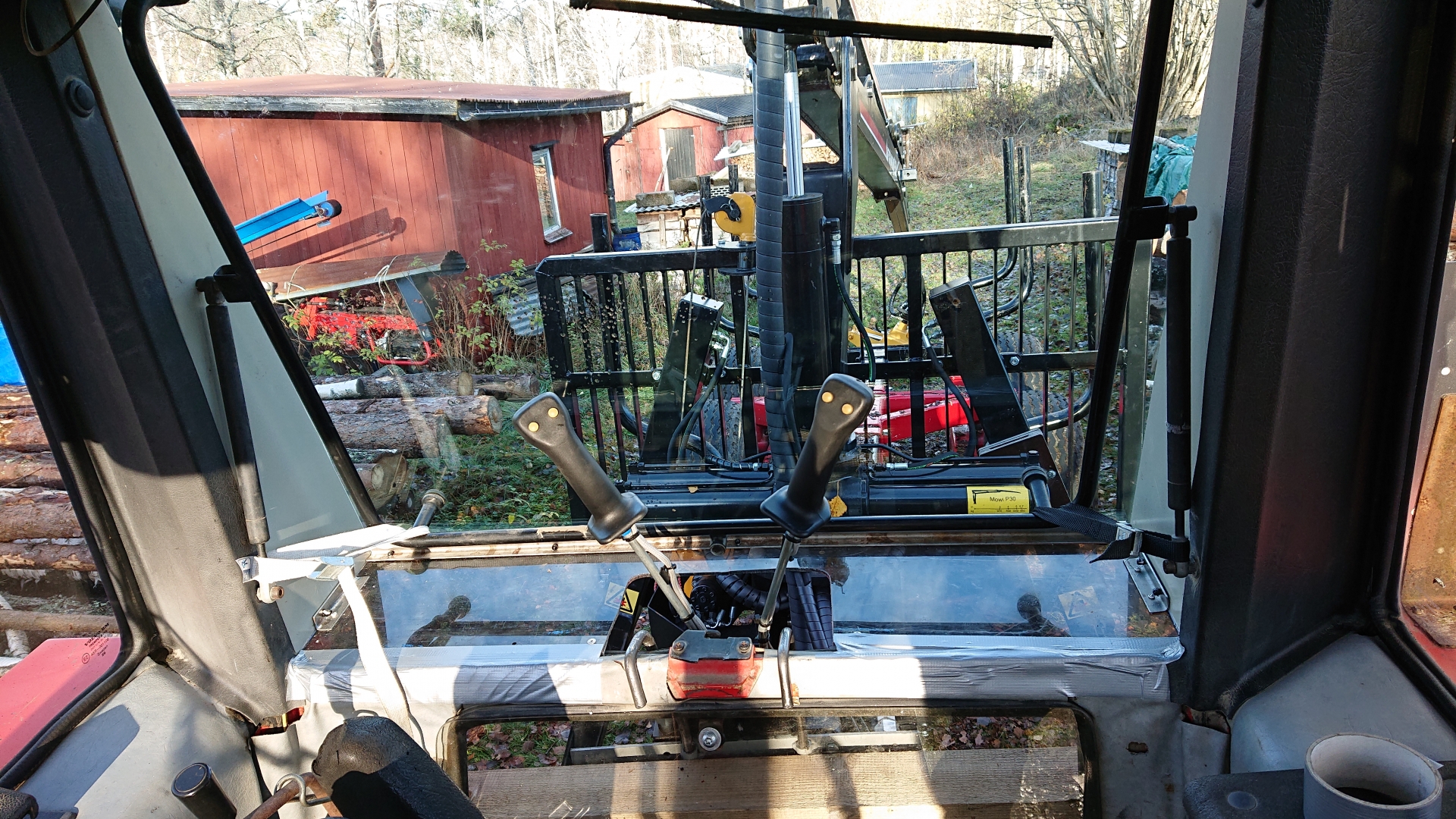

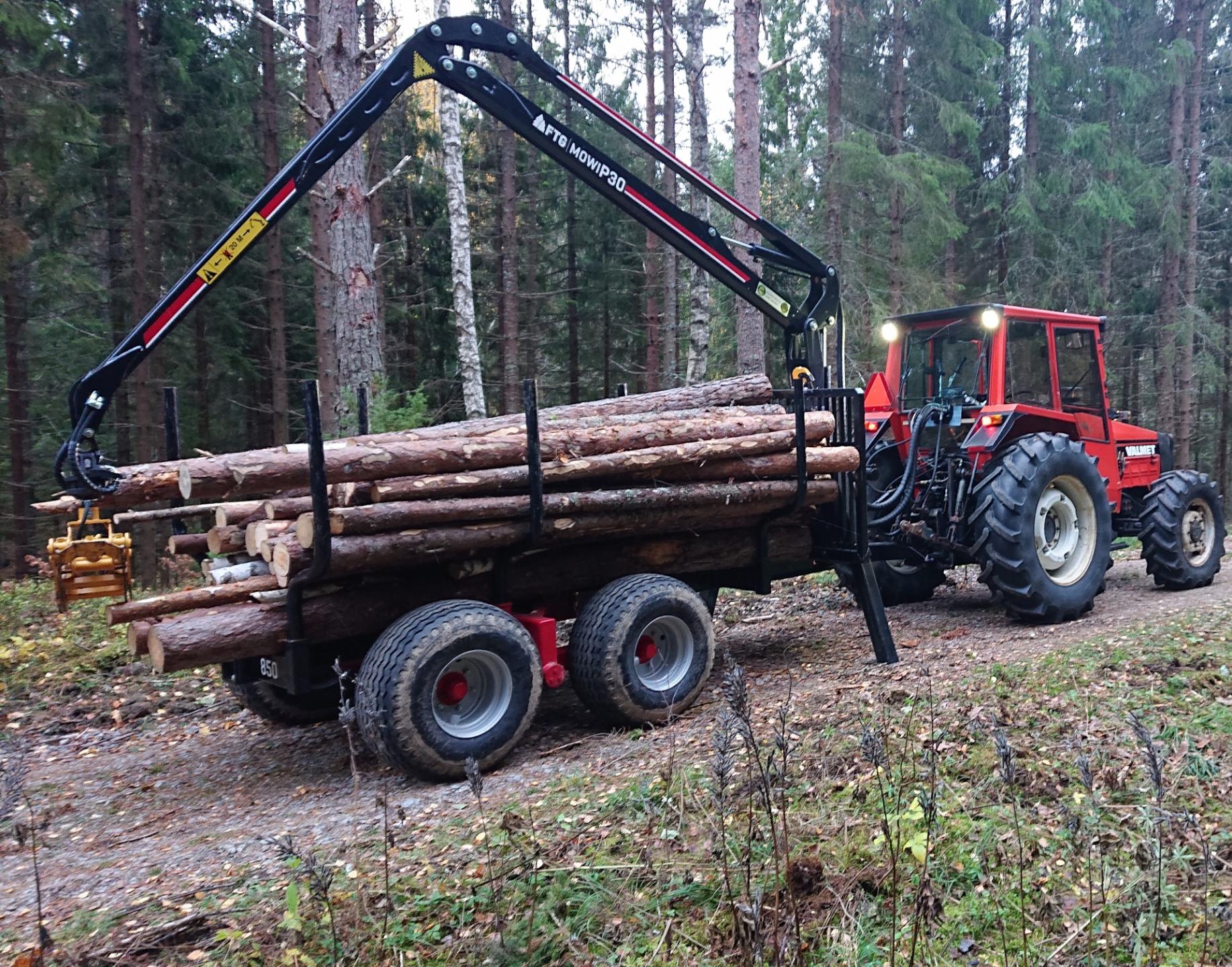

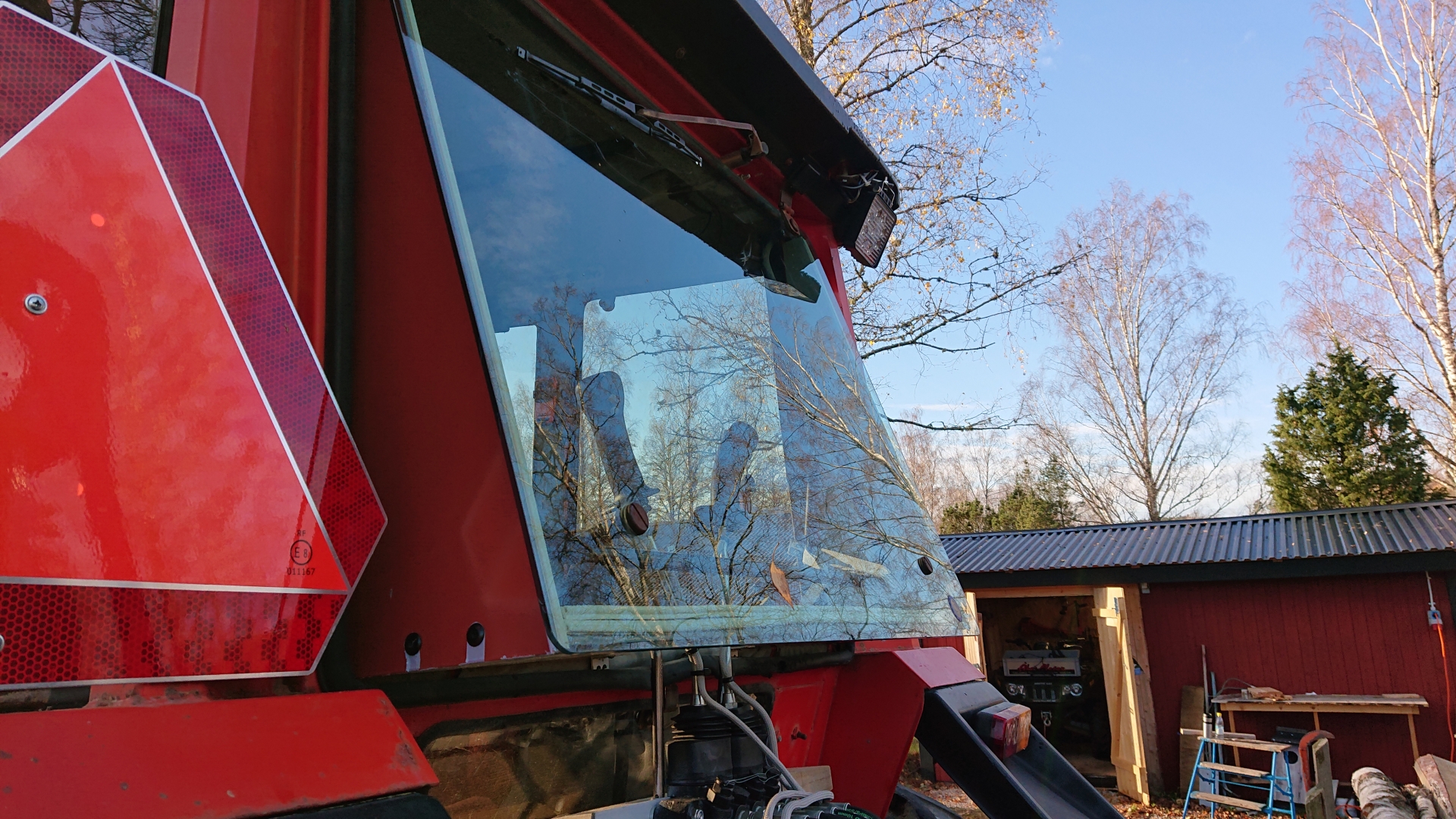

Blev en tur i lördags för att prova huggarvagn en med valmet 705. Nu har lastaren och speglar åkt av. Jag blev riktigt nöjd med traktorn. Behöver inte ha så höga varv på motor som jag behövde på fiat en. Så nu håller jag med att göra en bakrutekil. En kompis som är plåtslagare kom hem och mätte sidokilarna så nu är dom monterade. Håller på med underdelen som jag gör i plexiglas så det får monteras till helgen samtidigt så ska jag sänka ventilpaketet så det blir bekvämare att köra med kranen. Byte belysning bak men blev inte nöjd så jag väntar på ny belysning. Sen får jag och funderar på att göra grenavisare på traktor med men vi får se hur det blir med det.

Ser fint ut det där. Blir bra när du får ner spakarna, den höjden de har nu ser ju rejält obekväm ut.

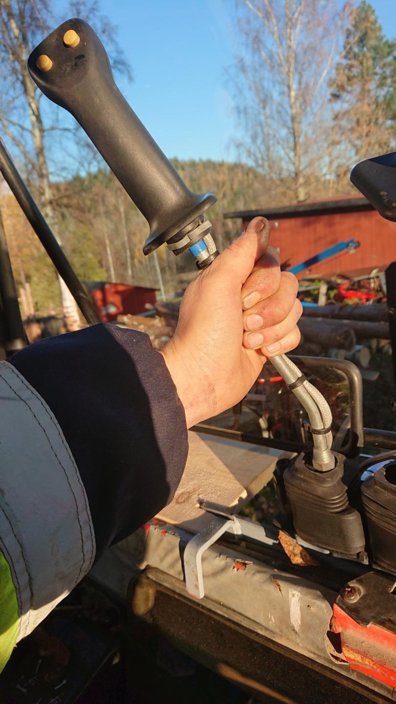

Gott att du är nöjd så långt.
Jag kapade spakarna på mitt paket, vilket jag tyckte var en enklare lösning.
av halvproffs ons 31 okt 2018, 06:56
Det finns en anledning till att spakarna är långa. Ju kortare desto mer kraft behövs för att ändra sliden. Sågade bort en bit och tog ett rör som passade precis utanpå spaken och borrade hål och gängade.
Då kan jag justera även vinkeln på övre delen av spakarna och även längden
I övrigt ett jättefint ekipage som du kommer att bli nöjd med!
av kennethkk ons 31 okt 2018, 07:49
totte skrev:Ser fint ut det där. Blir bra när du får ner spakarna, den höjden de har nu ser ju rejält obekväm ut.
Ja det var inte bekvämt. Så lite justering får göras
av Jonas S fre 02 nov 2018, 13:43
Jag har også en Mowi 850, ser att du har boggin lengre fram, hur långt från grinden sitter den? Fin traktor.
av kennethkk lör 03 nov 2018, 13:07
Jonas S skrev:Jag har også en Mowi 850, ser att du har boggin lengre fram, hur långt från grinden sitter den? Fin traktor.
Jag har 2,40 till mitten på balken.
