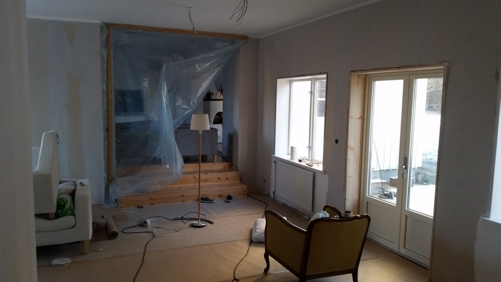

Men vi konverterar i alla fall en gammal företagslokal som sitter dockad mot vårt boningshus och har så gjort sedan uppresningen av huset 1946.
Tidigare har vi kallat detta "tebygget" och förvarat allsköns bråte och bra-ha men nu har vi alltså gjort slag i saken och konverterar 80% till boyta (resten förblir det redan befintliga garage, som f.ö ej har plats för bil ... ).
Grundtanken är att vi ska kunna fira jul detta år i det nybyggda, vi får se hur det går ...
Vi är ägare nr 3 på huset. De som byggde det drev alltså sitt företag i "tebygget", de som vi köpte av, familj nr 2, rev ner hela innanmätet där ute och fick sedan byggdepression. Med i ordet "rev" innefattar en komplett murstock med tillhörande oljepanna och separat radiatorsystem, det fanns alltså ingen värme där ute.
Men allt sedan vi öppnade upp mellan utrymmena och vintern gör sig påmind så ökar paniken att få in värme i det nyrenoverade och det är detta jag har pysslat med de senaste två helgerna.

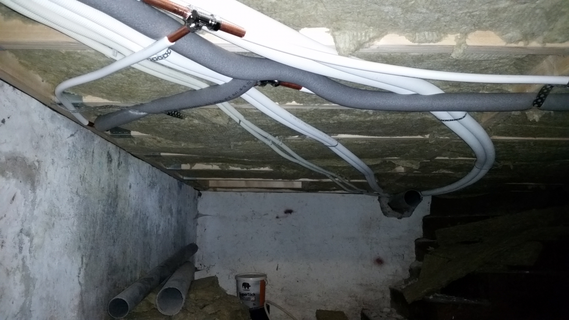

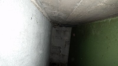

Funderade bra länge på vad som kunde vara bäst men fastnade till slut på att göra det mesta själv och dra prisolrör i det kryputrymme som finns under ca 50% av utrymmet (under resten är det stenkista med gjutet betonggolv).

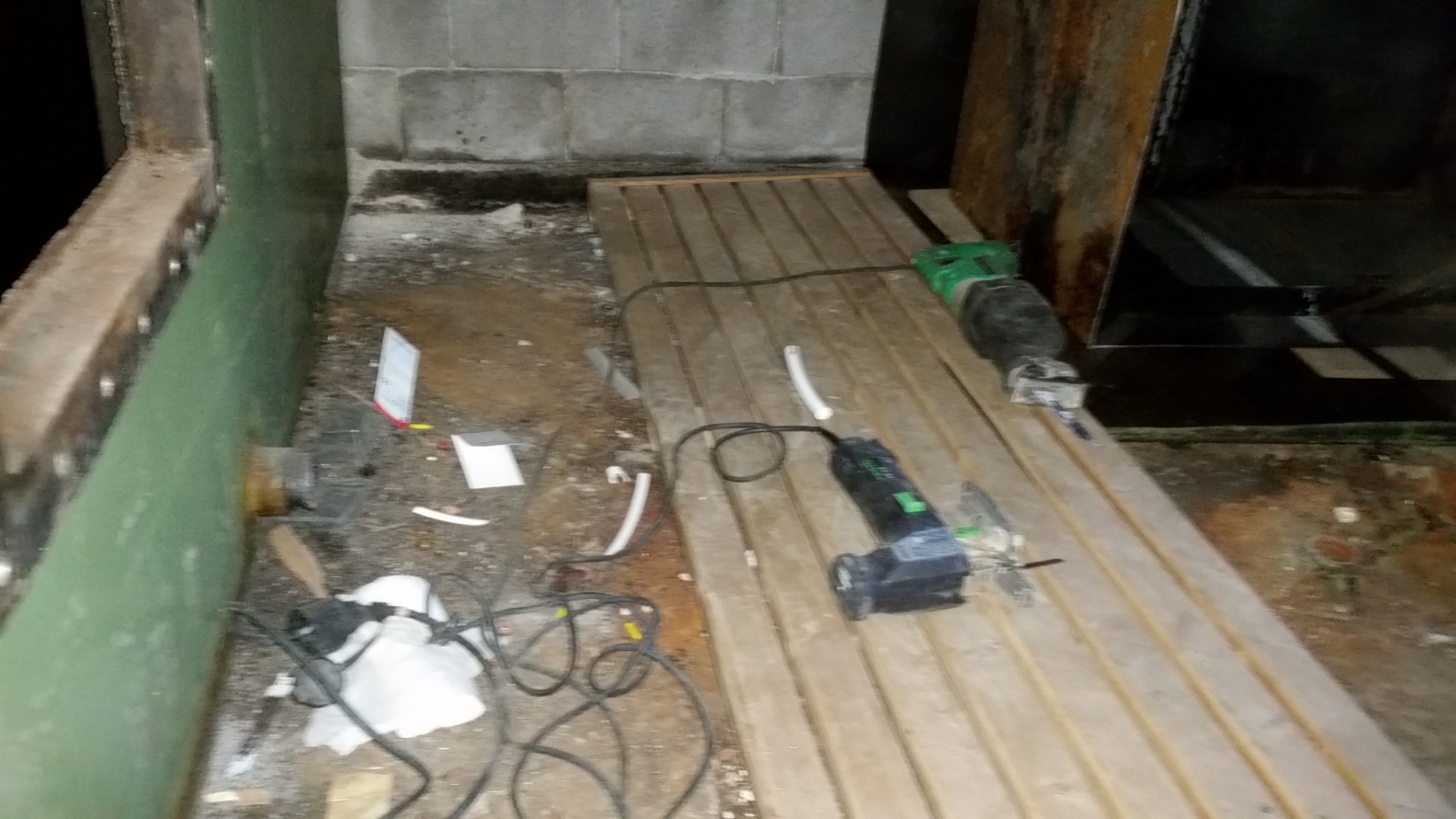

Det mest fick bli så, dock inte golvvärmen i nya badrummet som ligger allra längst bort från "stora" huset och där jag fick ta hjälp med att bila i betongen och lägga ner PE-X slang till detta i samband med att vi gjöt in golvvärmen.

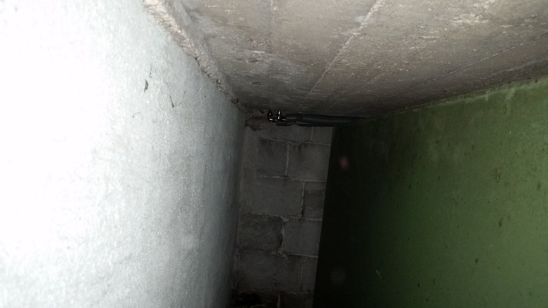

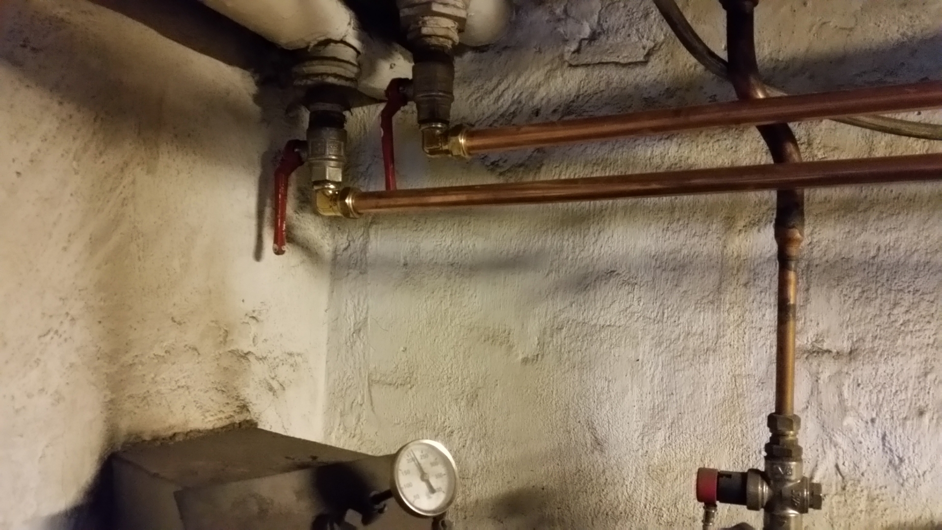

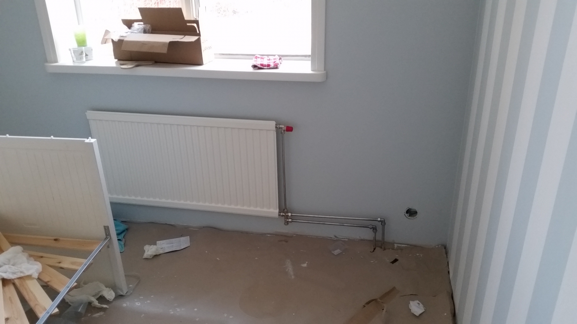

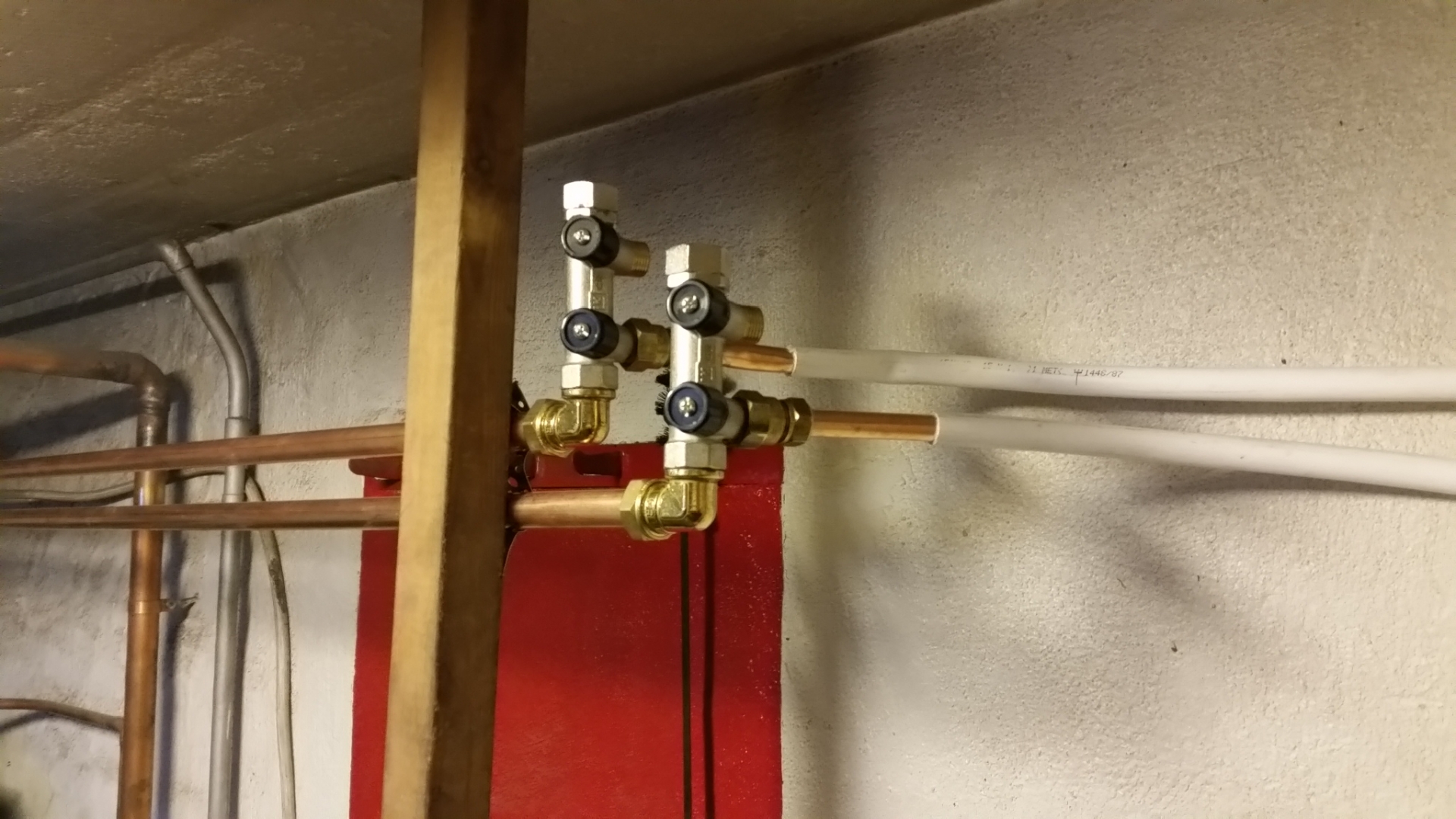

För 11 - 12 år sedan, när vi bytte vedpanna så tog jag, kors i taket, det kloka beslutet att förbereda för värme i "tebygget". Därför fanns redan två 3/4 anslutningar på det gamla systemet att koppla in det nya på. Sedan drog jag 15mm Prisol i kryputrymmet, allt som är dolt i princip, och sedan förkromade 15 mm rör genom betongvalv och upp till elementen.

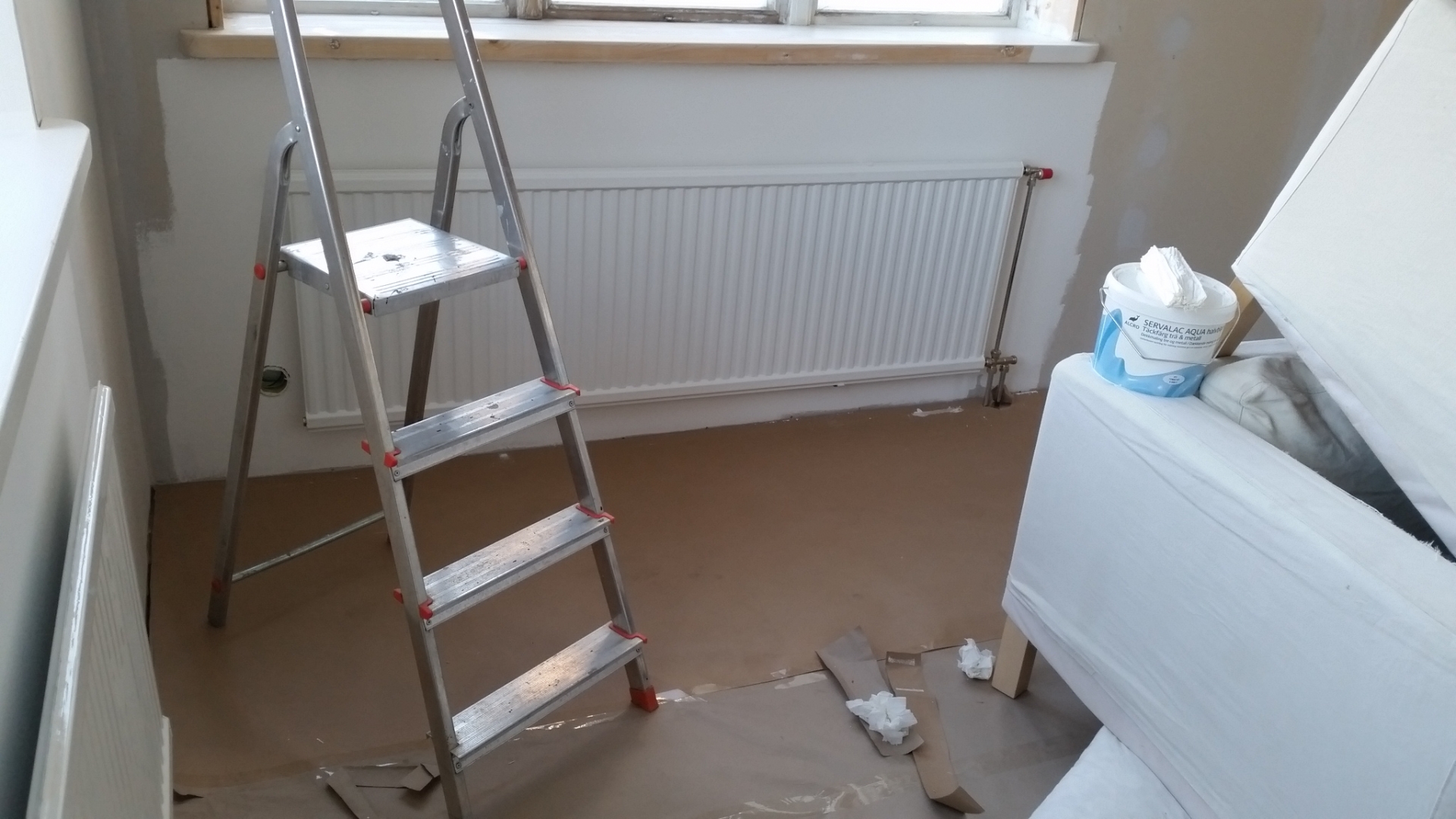

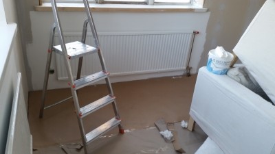

Alla element (fem stycken) utom det längre köpte jag begagnade, sedan nya koppel till alla och rör och rördelar fördelat på Rinkaby rör och Biltema. Tror jag fixar detta under 9.000 sek totalt för material, det känns ok med tanke på vad alla koppar och mässingsdelar kostar...
Jag drog igång det hela igår och peppar, peppar, det verkar fungera. Var tvungen att efterdra lite kopplingar givetvis och det är fortfarande ett knä som fuktar, men annars så är det värme där ute nu! :-bd
Nu gäller det bara att anpassa eldningen för +60 m2, kan vara så att det skulle behövas en slavtank till, har 2.000 liter nu till vedpannan.

Det känns som att i detta fall var prisollösningen billigast. Längre avstånd vinner nog PE-X, men anslutningarna till konv. System och element drar iväg i kostnad. Några sa också att råttor inte gnager hål på koppar så lätt...
Hade ett proffs som hjälpte mig och han sa att inte PE-X var värst vanligt hos han heller. Alu bla bla ex nånting var populärt, men det såg jag inte att de hade där jag köpte. Sedan finns ju klämringskopplingar för kopparrör på typ Coop och det underlättar också en söndag.
Borrningen gick kalas, först 16mm träborr sedan betongborr dito med slagborr.

Ja, stödhylsor har jag kört med rakt över på i alla fall Prisolen.
Men det är inte bara guld och gröna skogar med Prisol heller, det är rackarns svårt för en amatör och få skiten rakt, dessutom har jag märkt att det;
1. Kan vara knivigt om man ligger i krypgrund och det är en lite för stor böj där man måste ha av röret, svårt att få rakt och därigenom tätt.
2. Lätta att böja aaaningen för mycket ...

Prisol blir inte rak för en som jobbar med rör heller, därför passar den endast i krypgrund eller i schakt.
