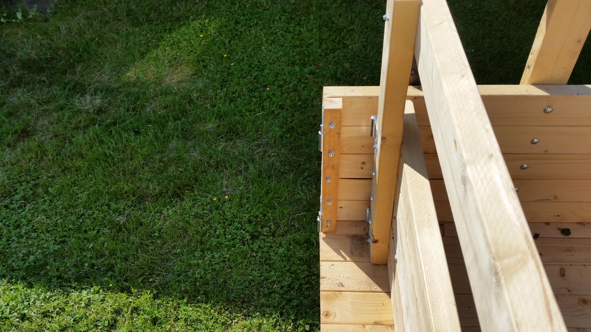

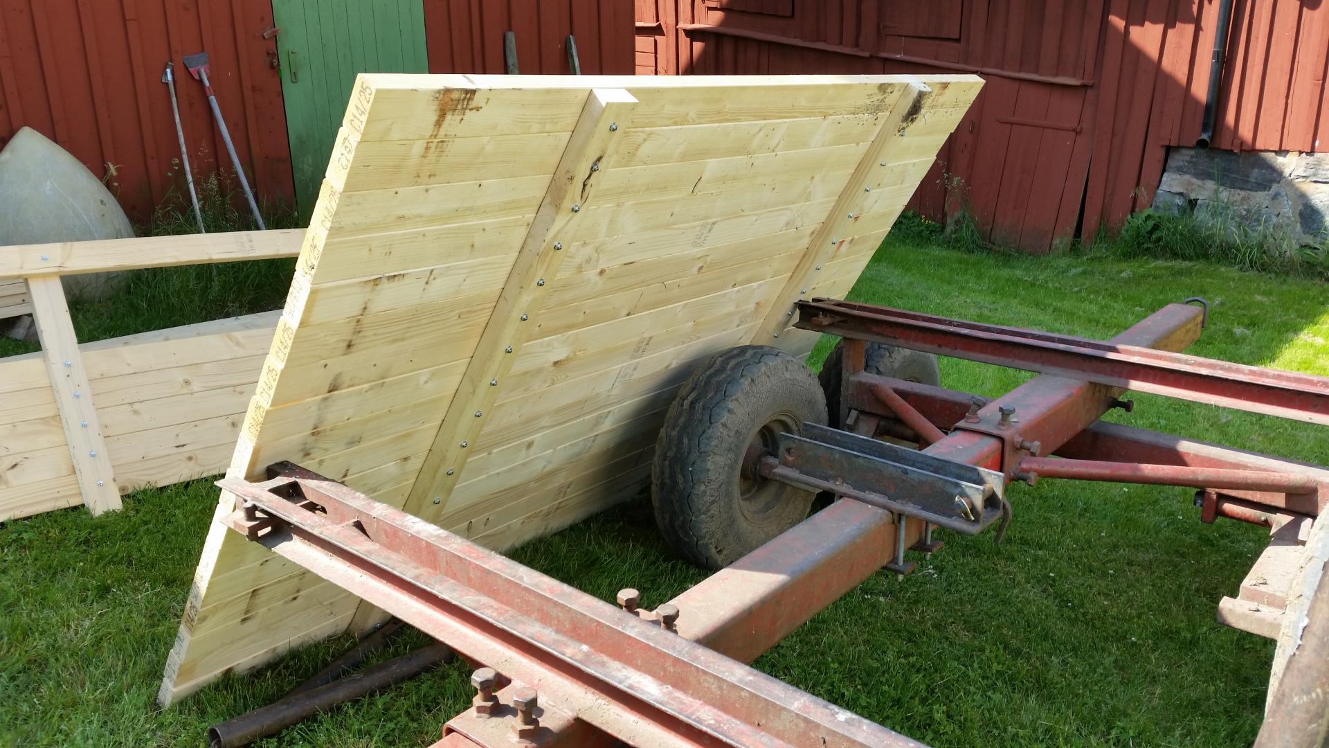

Okej, någon ville se mer om konstruktionen. Så nu följer lite bilder på detaljer under nerplockningen. Bänken ligger bara löst på. Hjälper till att hålla ihop lämmarna.

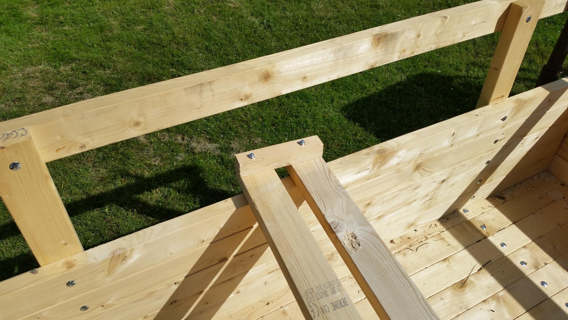

Framlämmen drar man rakt upp.

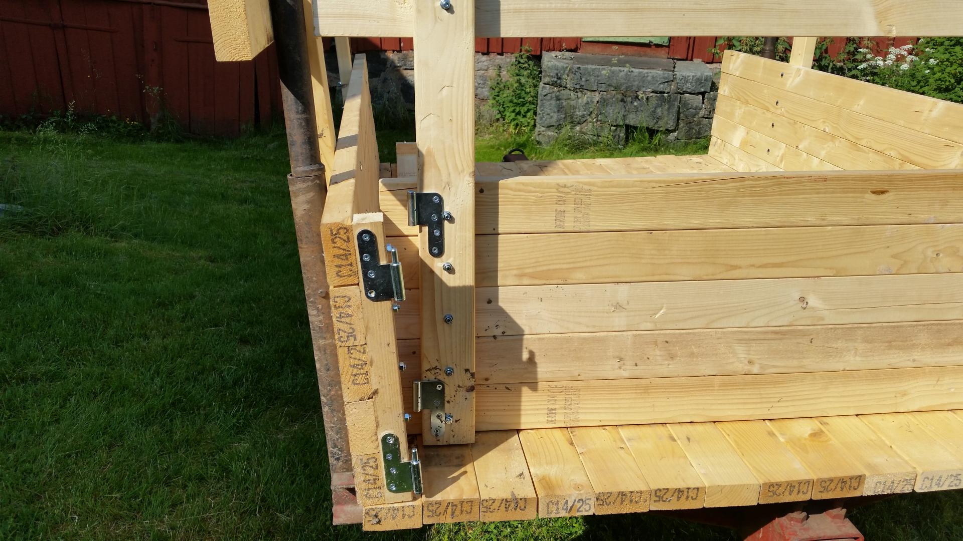

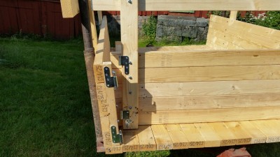

Sidorna faller då ut lite. Sen är det sidolämmarna, lättast att ta bort övre staken, då står de helt lösa.

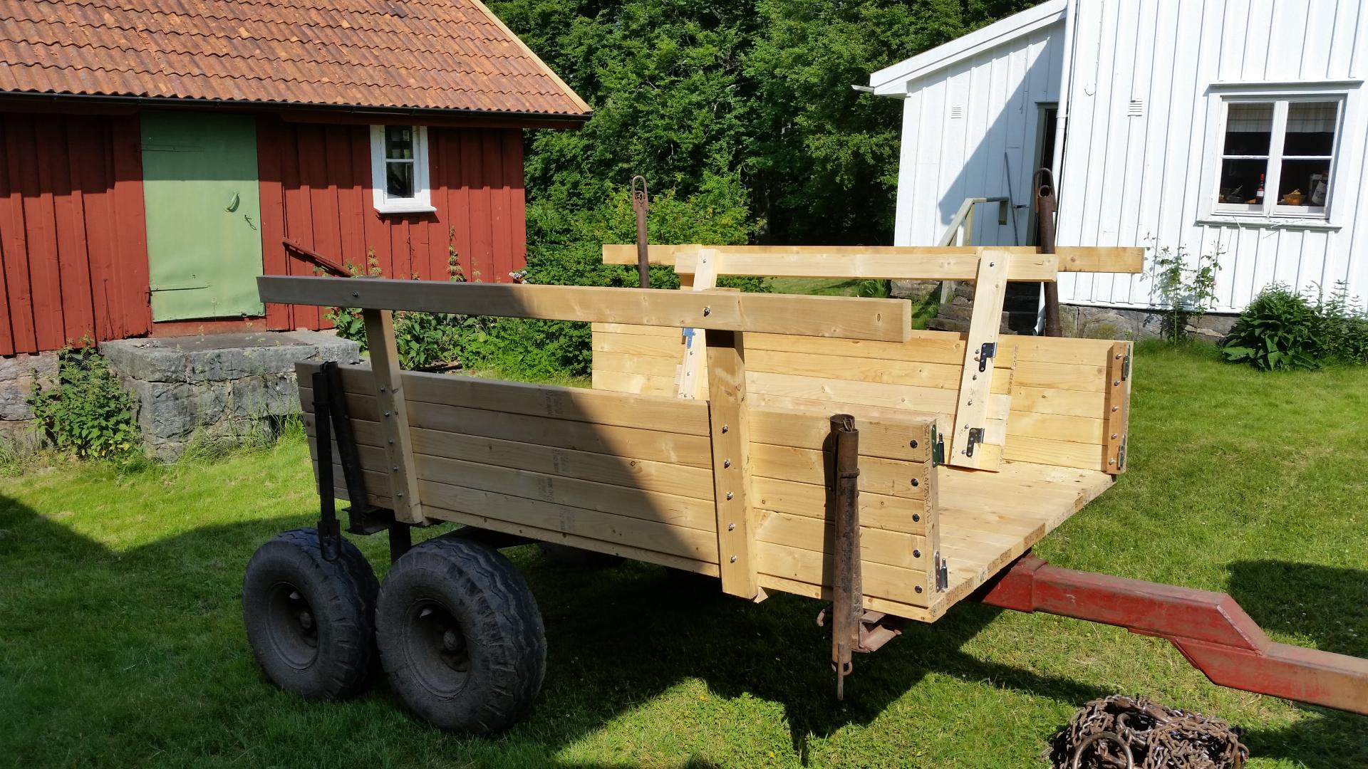

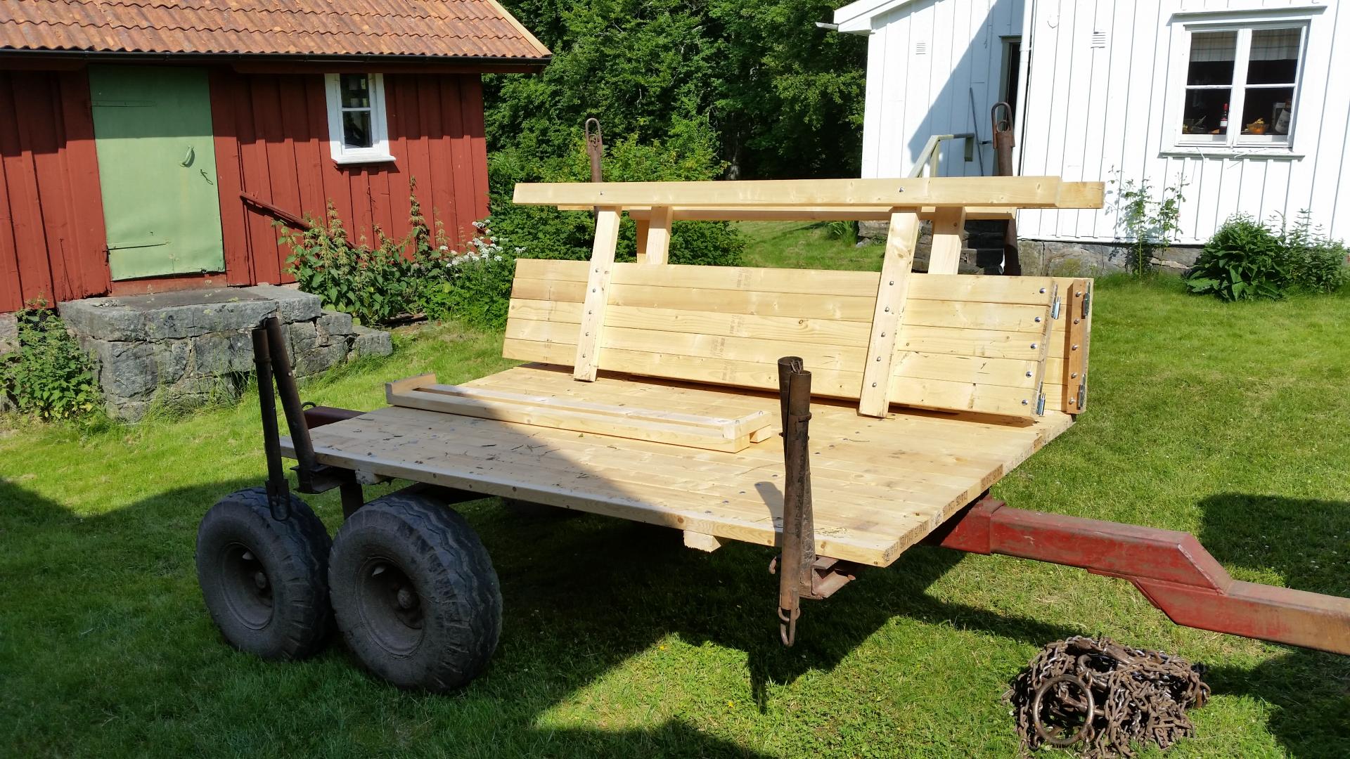

Och flaket ligger bara löst på, det går att skjuta av även om man är själv.
Som ni ser sitter inte flaket fast i kärran, och lämmarna sitter inte fast i flaket.
Den enda missräkningen är att främre hjulet i boggien tar i tvärregeln. Skall se om det funkar om flaket läggs så långt bak som möjligt. Sidolämmarna är dessutom i stort behov av snedsträva.

en liten optisk synvilla på den första bilden där flaket ligger "platt" till vänster, men på den högre delen av bilden så står sidolemmen upp.
av Kse mån 06 jul 2015, 09:53
:-BD
av Mangan mån 06 jul 2015, 10:01
Och när jag skulle backa in kärrna i garaget, så kom jag emot och lyckades såklart bryta sönder ena regeln för framlämmen. :( Byttes på en dryg halvtimme. ;)
av totte mån 06 jul 2015, 13:22
.. och då sa du "oj så förargligt".
av Mangan mån 06 jul 2015, 14:30
"Sicken fadäs!" :)
