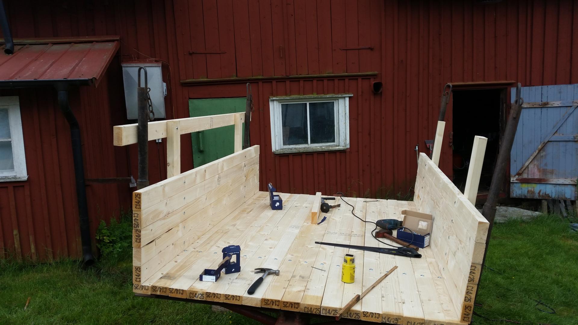

Inför denna midsommar var jag sugen på ett litet projekt. Tänkte bygga ett flak till timmerboggien.

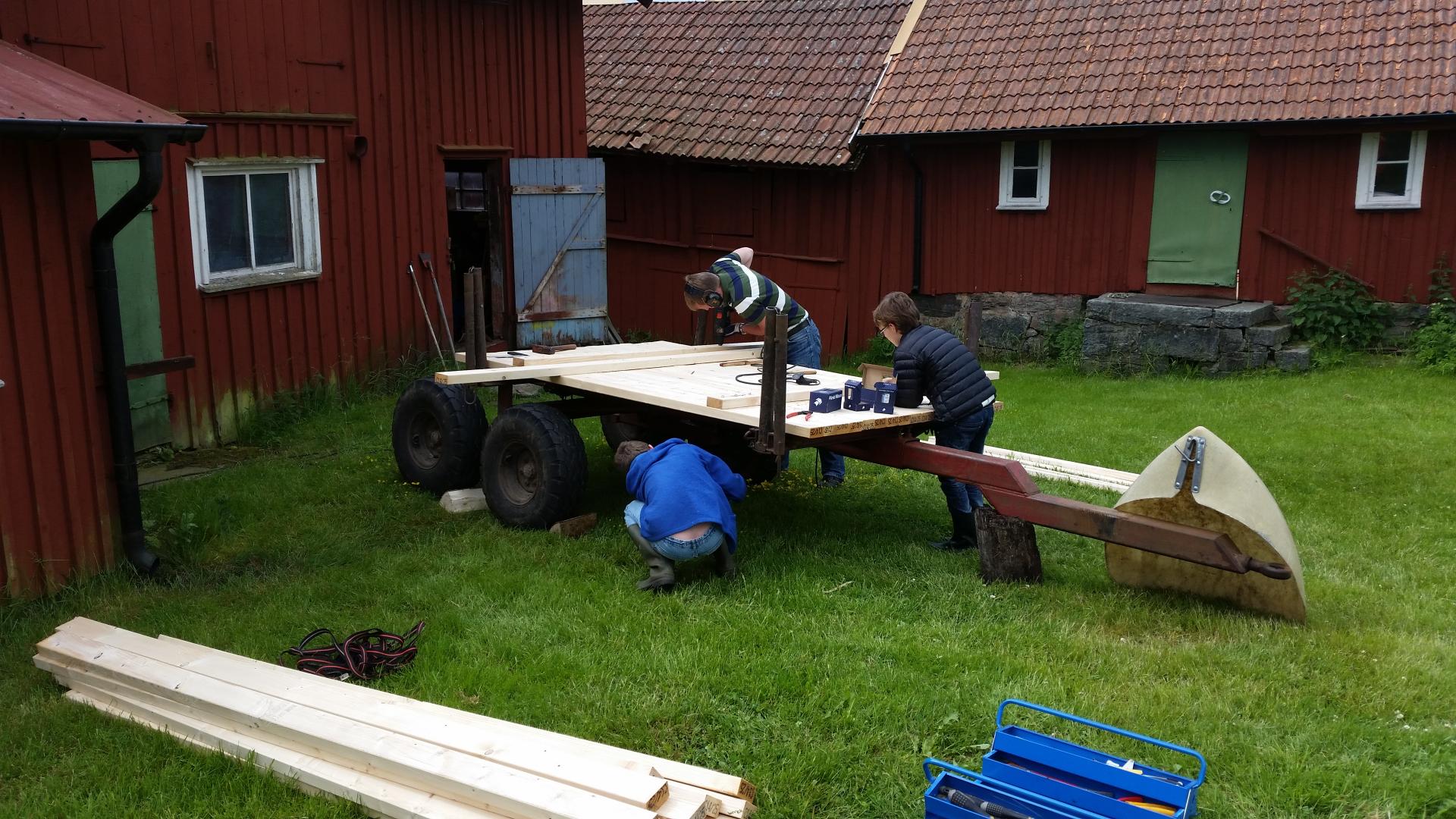

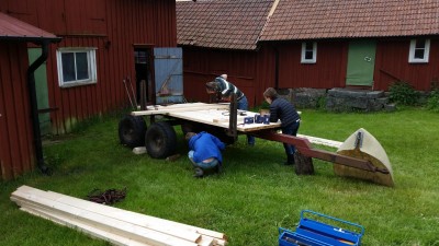

Fick hjälp av gästerna!
Hade förberett med 40 st kortreglar (från Derome) och 100 vagnsbult med mutter och bricka.
Tyvärr hade glömt kolla borr, men fyndlagret i Kinna hade diverse borr OCH öppet midsommarafton.
En botten med 16 reglar, sedan 5 reglar sidolämmar med fiffigt fäste runt stöttorna.
Får säga att jag blev väldigt nöjd med att kunna utnyttja stöttorna på detta sätt.

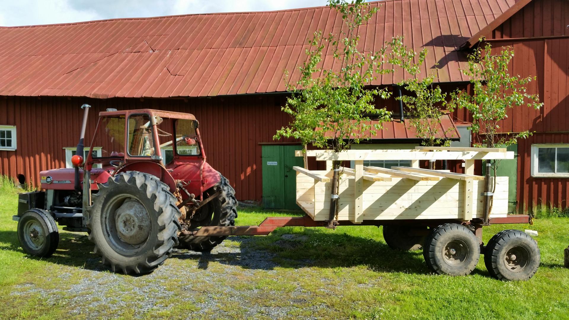

Blev lite kort om virke och tid, så spikade några enkla bänkar. Och det skall så klart vara lövad vagn på midsommar!

av Mangan sön 21 jun 2015, 07:44
Tack, kan inte påminna mig förra gången jag varit lika nöjd med min insats i byggartagen! :)
Nu skall ja bara klura ut hur man sätter en lem två tvären där framme. Antingen sätta fast med excenterlås, eller klämma mellan träet på något vis.

av Mangan sön 21 jun 2015, 12:03
Tack igen! :) Jag tror att man hänger på framlämmen med två vanliga hakgångjärn på varje sida bara? Det borde räcka, om man hittar några kraftiga. Så hänger den med tyngdkraften, och håller samtidigt ihop
