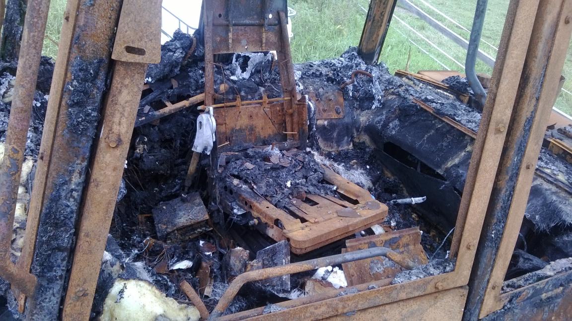

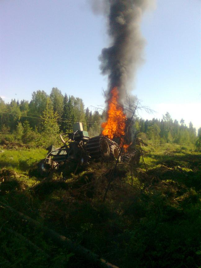

Som ni kanske minns så är det nu drygt ett år sen en av markberedarna gick opp i rök.
Har fått en del mail "om hur det blev sen" så tänkte nu istället blogga om hur vi gjorde.
Bränder hör tyvärr till och harvdragarna är extra utsatta,mycket beroende på att det oftast är äldre maskiner som sen jobbar 110% under den varmaste årstiden när vettigt folk har semester

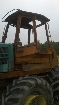

Sen följde en besiktning av "liket" av polis och försäkringsgubbar,vi kom överens om att vi behåller bakdelen ( framdelen fick vi oxå behålla) ,vi skulle oxå fixa ut han ur skogen samt frakta hem den.

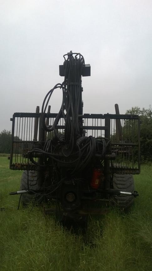

Eftersom vagnen på den brunna var ok och vi hade "specialkortat" den för att få maximalpassning på dundern var det förstås en 1710 som letades.

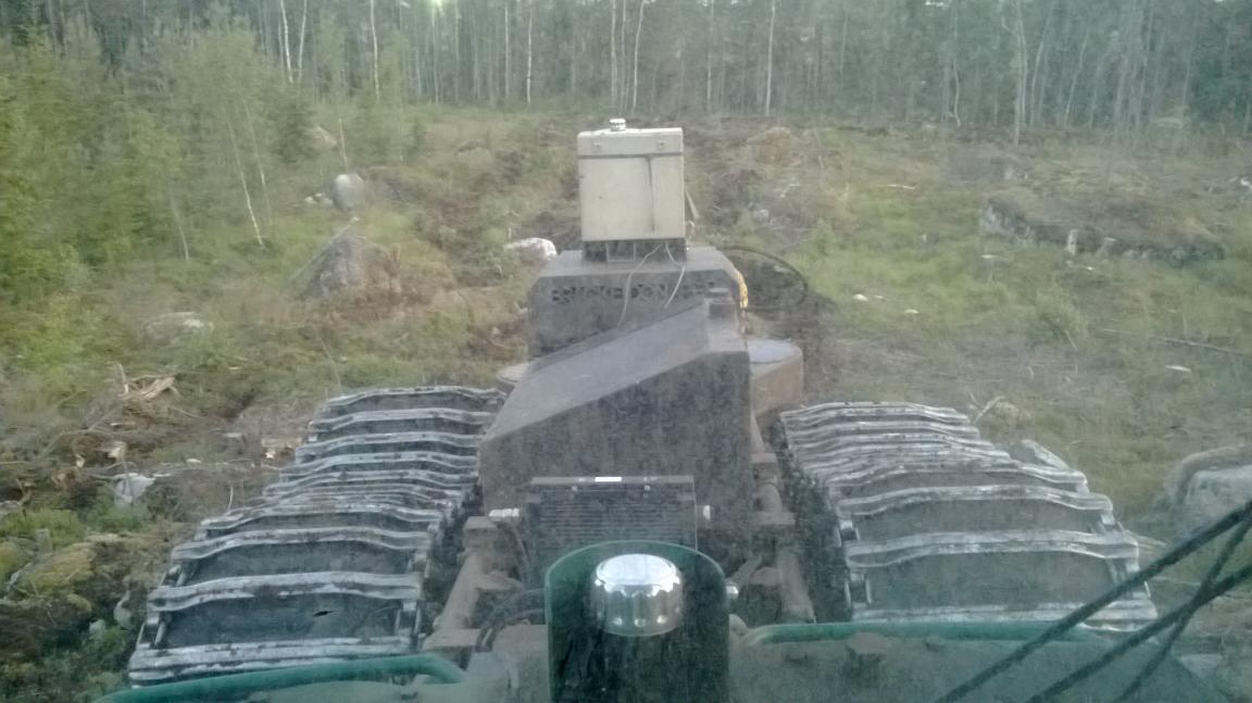

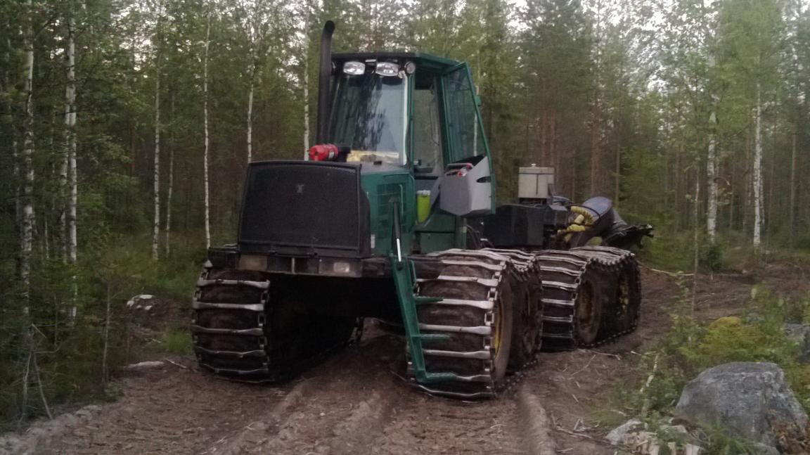

Tja,skulle visa sej att den fanns ganska nära,vi använde framdelen av egna 1710D-n
Var rel. enkelt att byta framdel,hade en stor hjullastare till hjälp,så nu kör vi så här denna säsong,får se hur det blir nästa år
