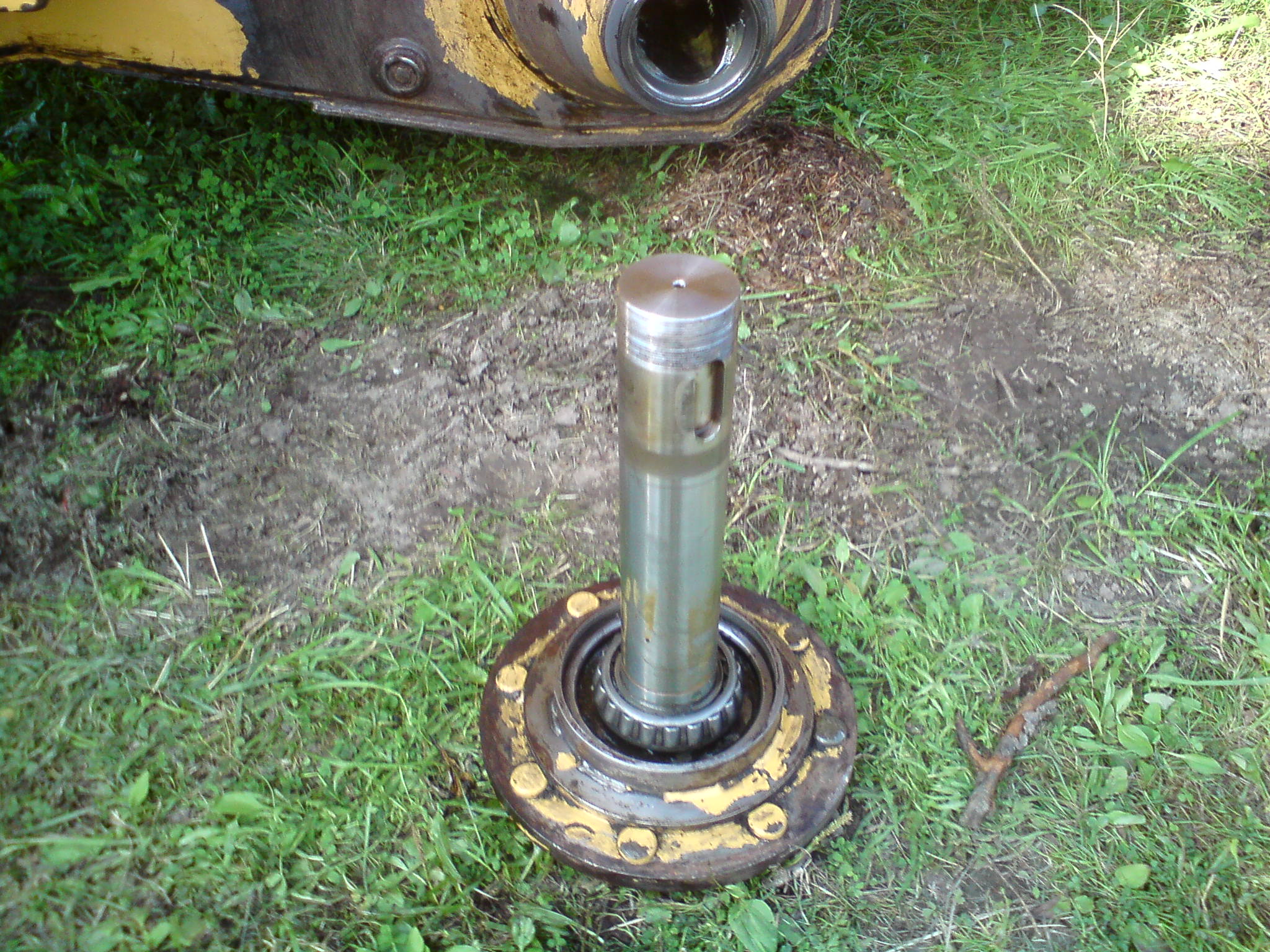

Men icke. I söndags när vi skulle kolla kedjorna i boggilådorna var 6 av 8 aningen slappa så vi spände men det blev inte riktigt 100 ändå. Fyra hjul gick att röra i rullriktningen när de var upphissade. Forskade i det och det blev till å riva isär kedjor, drev och axlar. Hålen som krysskilarna låg i var aningen uppnötta. Lämnade in drev och axlar för att fräsa nya spår åt kryssklien och sen montera ihop igen.
Det låter ju enkelt lite så där kortfattat men det var inte bara. Tagit tre dagar med lite väntetid på axlar bl.a.
